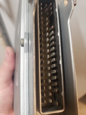

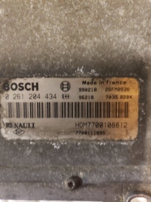

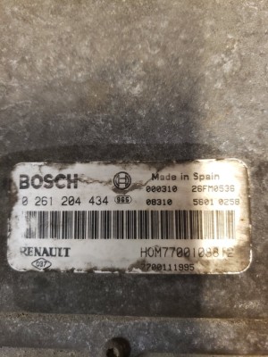

Grostoto, voici la photo du calculateur :
Si tu as mon bonheur, un calculo vierge!!
J'ai regardé dans mon stock et j'ai retrouvé un kit complet mais il me manque la clef et le transpondeur.
Voici celui que j'ai retrouvé :
Merci à toi.

Ouch, pas étonnant que ca ne marche plus :shock:

Aïe ! Au moins c'est trouvé :(

Là je peux te dire que la pilule est dure à avaler.
Je vais vraiment réfléchir à savoir si je continue ou pas.....
Messages : 3901
Re: Nouvel espace 3V6 24v avec 83000 kms
Message non lu par Wutch »
Je pense qu'un électronicien peut te refaire ca pour pas trop cher, à vu de nez je dirais entre 100 et 200€ si le boitier n'est pas trop chiant à ouvrir.

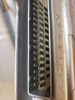

J'aimerais passer au sablage les pins du calculateur pour vraiment tout enlever le vert de gris.
Y a-t-il un soucis à le faire? Est ce que le contact se fera toujours avec la fiche?
Je l'ai fais sur le calculateur hs et le résultat est plutôt satisfaisant.

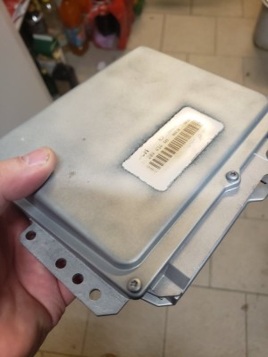

Voici quelques photos.
Merci de vos retours.

Bonsoir Chtimi73,
Il faudrait mesurer l'épaisseur des pins et voir s'il y eu un amincissement notable, mais j'imaginerais plutôt que non et que les contacts se feront bien. :wink:
Espace 2.2 dt RXE 1998 - 450 000 km
Sigma
Messages : 1440
Inscription : 11 août 2022, 19:21
Localisation : en dérapage
Message non lu par Sigma »
le sablage c'est osé comme méthode.
J'aurais plutôt tenté du papier à poncer très fin, en 5000 avec de l'alcool iso, avec des cales fines pour un appui uniforme sur les pins... très léger.
Mais du coup il faudrait aussi pouvoir nettoyer correctement le connecteur côté faisceau.

Sigma a écrit : 21 oct. 2024, 23:57 Salut
Oui j'aurais bien voulu le nettoyer lui aussi.....
Je l'ai nettoyé à la brosse à dent, soufflette et il présente déjà mieux.
Voir quand j'aurais les pièces pour le remontage....

Oui, brosse a dent ou petite brosse rotative a poil souple sur dremel

Hello,

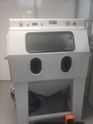

Après j'ai juste mis 1,5 bars de pression pour le grain très fin.
D'habitude je nettoies mes raccords à 3 bars.
Voici le type de jouet que j'ai à disposition :mrgreen:

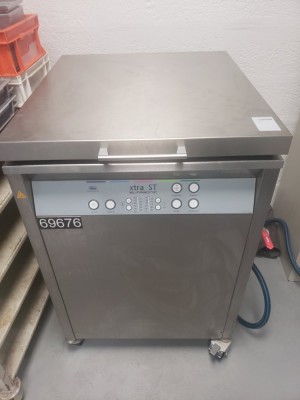

Et j'ai aussi un bac à ultrason avec chauffage :mrgreen:
