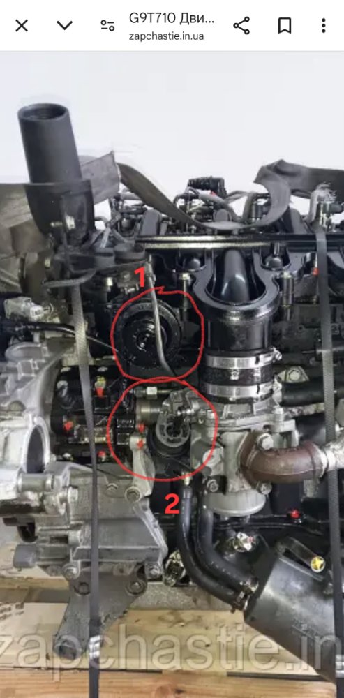

Une question, ton G9T à t'il le boîtier étouffoir et les volets swill sur l'admission. Je rappelle pour info, sur les derniers G9T ils ont été supprimé.

yves78 a écrit : 19 nov. 2024, 10:30Une question, ton G9T à t'il le boîtier étouffoir et les volets swill sur l'admission. Je rappelle pour info, sur les derniers G9T ils ont été supprimé.
Hello yves78.
Comment peut on vérifier cela ? (mon G9T est de fin 2001....je ne sais pas si j'ai ce boitier et ces volets)
Espace III Court - 2.2 dci Privilège 2001 - 330000 km
Messages : 3909
Localisation : 78 Yvelines
Re: probleme d'acceleration en 4em et 5 em
Message non lu par yves78 »
1- Commande de swirll
2- Volet étouffoir.
