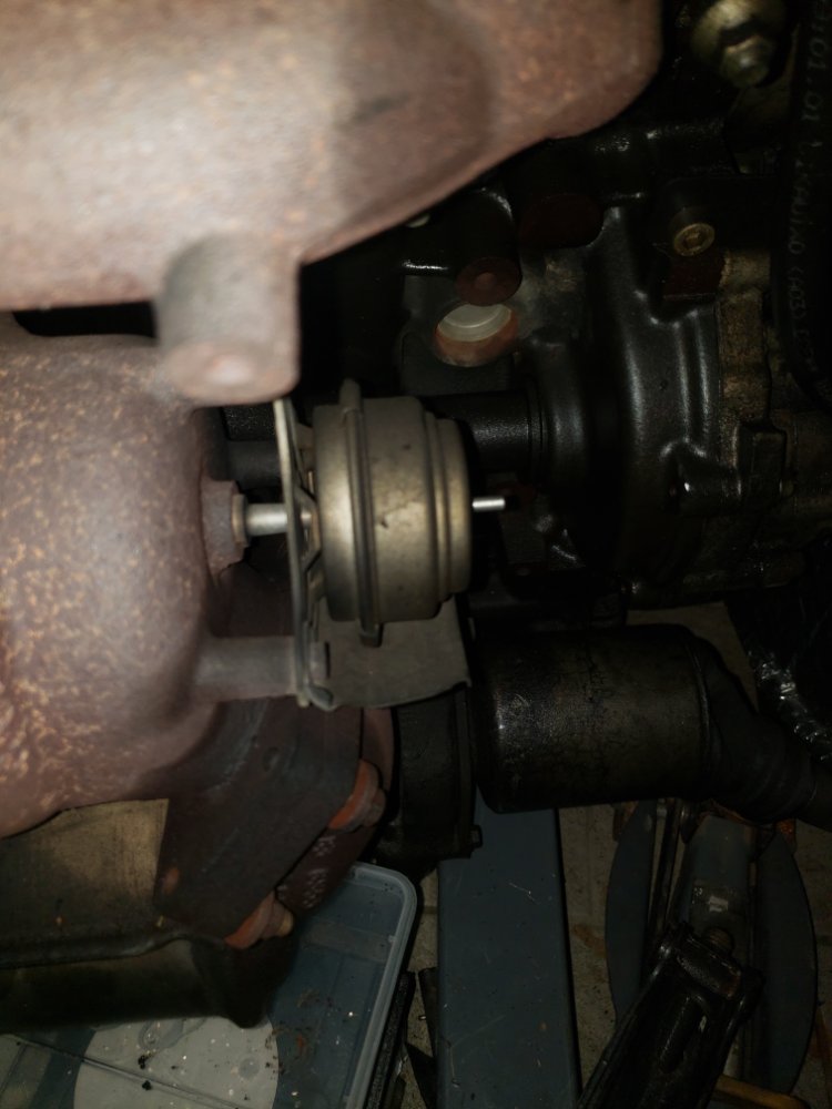

Hello,
Sur mon dci j'avais toujours ce problème de défaillance moteur.
Soit au démarrage, soit quelques minutes après.
Et des que ce voyant apparaît, j'ai la perte de puissance.
Tous les différents capteurs ont été changés.
Et finalement, c'était un tuyau en caoutchouc qui allait du capteur de pression de turbo au turbo (je mets la photo ou se brancher le tuyau).
Il était percé au niveau du collecteur.
Si ça peut faire avancer la recherche...
