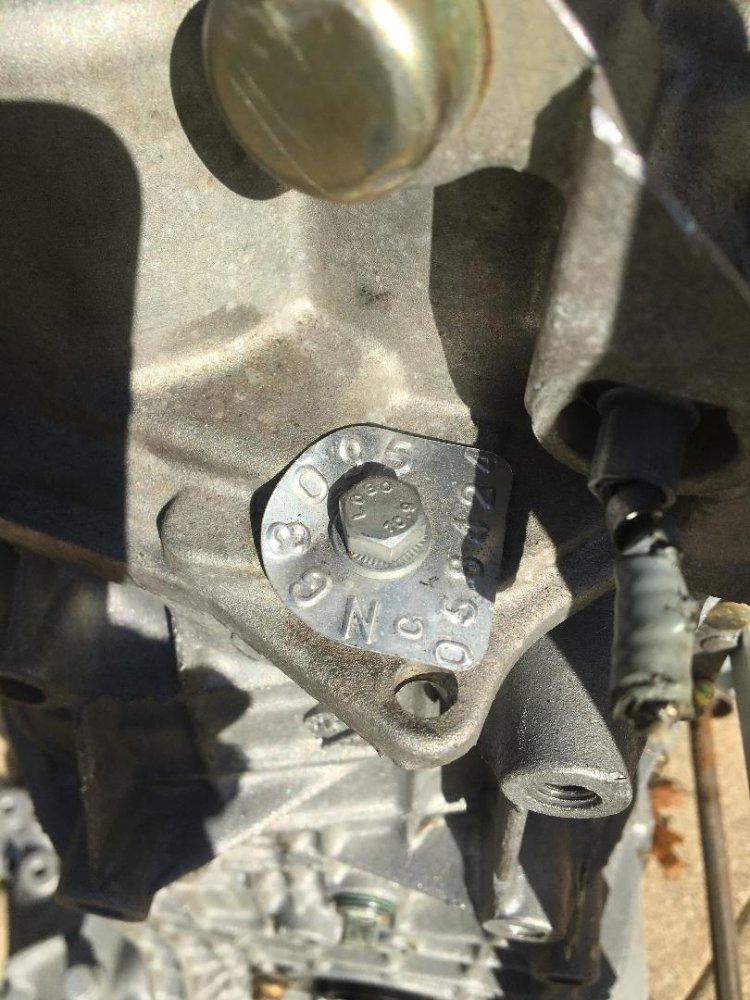

Les bouchons de remplissage et vidange n'avaient servi qu'une fois
ils se sont dévissés très facilement

Normal, elle est neuve cette boîte

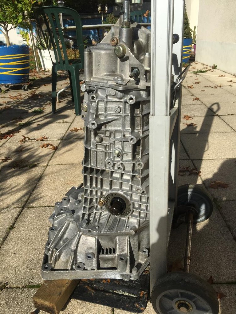

Ça y est cette nouvelle boîte a été montée dans l'Espace.
Par la même occasion on a changé le disque d'embrayage, le diaphragme, la butée
et le joint SPI du vilebrequin derrière le volant moteur.
A 528 000km les doigts de poussée de la fourchette étaient sérieusement usés, la butée tournait
encore sans bruit, les points d'appui sur le diaphragme étaient bien creusés, le disque était
usé régulièrement, mais pas encore aux rivets, on voyait encore les rainures sur la garniture, incroyable.
Le volant moteur était nickel, aucune bavure sur la surface de frottement parfaitement lisse.
A l'époque on faisait du solide.
J'ai dit ,on, parce que Botcarn est venu m'aider en voisin, encore Merci pour le coup de
main, et le partage d'une journée agréable.
Sur ses informations nous sommes allés dans un Auto self garage pour avoir un pont et éventuellement
des outils.J'ai utilisé une clé à choc pour sortir le volant moteur, rapide et impeccable.
L'opération a durée une journée,
j'y suis retourné seul le lendemain pour resserrer la vis supérieure de la boîte bien masquée par la traverse, et
connecter le câble d'embrayage .
En mettant la voiture sur le pont , j'ai pensé à Sigma et ses tirants arrières déformés.
En effet, les plots de levage du pont étaient d'un diamètre supérieur à la place disponible sur les points de levage
arrières sans s'appuyer sur les tirants .
Il faut être vigilant sur ce détail et mettre des cales de bois pour que le plots du pont ne touchent pas les tirants.
A l'avant, il y a plus de place, donc pas de problème.
Tout marche bien, plus de ronronnement de boîte, le verrouillage des rapports est un poil plus ferme,
plus de jeu sensible dans la transmission, pas de suintements constatés.
Les joints toriques de la prise du compteur et du verrouillage marche arrière ont été changés.
C'est reparti pour x 000km
