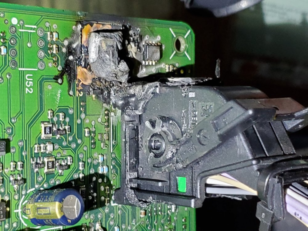

Le coupable de la spectaculaire fumette de cet été a été démasqué.
L'alimentation du calculo de clim a fumé et dans les grandes largeurs !
Ne reste plus qu'à trouver son clone et à tout remonter (quel taf ce truc).
Le faisceau ne va pas être facile à réparer. Je pense trouver un calculo avec un connecteur et un bout de faisceau et jouer du fer à souder.
Quelques photos du chantier : A+
EBo

effectivement, il a bien morflé

Quel chantier
bon courage, faut voir le positif, la cause est trouvée

je pense que je devrais avoir calculo et prise. si ca t'interesse, tu me dis par smsEBo a écrit : 07 déc. 2024, 19:54 20241207_164305.jpgHello, les news :
EBo
