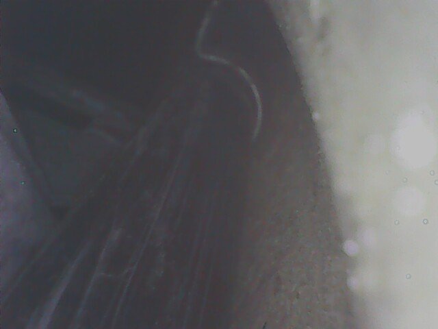

Comme le titre est générique et que l'on a susurré quelques mots dans une discussion un peu plus haut. Je vous donne l'info, elle peut toujours servir.
Je viens vous faire retour sur le frein à main. Certains ont dû avoir déjà les roue arrières bloquées le matin surtout si il a gelé.
Je viens de changer les câbles de frein à main, du fait de ce problème et une roue arrière qui me freinait en permanence.
Bref un des câbles avait la gaine complètement oxydée juste en partie basse au niveau de l'étrier.
Je voulait juste faire une remarque après la fin des travaux. Il y a bien une agrafe sur le réservoir qui maintient le câble de droite. J'ai réussi à engagé le câble dedant avec une caméra endoscopique.
[attachment=0]IPC_2025-01-10.19.39.10.0900.jpg[/attachment]
Depuis frein à main impeccable et je ne sens plus de roue freinée quand je relâche le frein à main dans une légère pente.
Pas terrible la photo, désolé, fait avec une caméra chinoise ayant cassé l'ecran de ma caméra Lidl, qui, en passant est super pour le prix. Je vous la recommande, ne vous jetez pas dessus ils sont en rupture de stock et j'aimerais bien pouvoir en acheter une autre.
Maintenant je vais m'attaquer aux câbles de commande de de vitesses en prévention après 328 000 km de bons et loyaux services.
Je ne veux pas attendre la panne.

J'ai fait comme toi (merci pour l'idée), je me suis servi de l'ancien câble comme tire-fil mais comme j'ai que l'agrafe maintien sur le réservoir était ouverte je me suis qu'il aurait peut-être pas envie de rester à la même place.Daton a écrit : 14 janv. 2025, 05:44 Bonne journée, je retiens la caméra lidl (sur le .fr elle est indisponible également ?).
J'ai donc desserré le réservoir le plus possible côté échappement pour obligé le câble à rentrer dans l'agrafe. Je me suis servi de la caméra pour me guider.
En effet, la caméra est indisponible chez Lidl en ce moment.
Ce qui ne m'arrange pas car j'ai éclaté l'écran (elle a vécu un mois).
Certains remplacent les étriers pensant que le problème vient de là. On peut voir que la gaine est gonflée en partie basse et si on enlevé le câble l'étrier revient bien en butée.Ancien a écrit : 14 janv. 2025, 08:51 Ah j'ai aussi ce soucis de gel et aussi dans l'est, pas réjouis de cette camera car je ne sait pas la positionner elle est a l'envers, a gauche, a droite, trop de lumière, pas assez, trop loin, je crois ne pas avoir pris le temps de l’apprivoisée.
