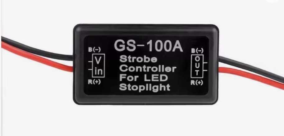

Pilou29 a écrit : 30 janv. 2025, 16:56 A Yves78 : tu peux nous donner des infos sur ton freinage clignotant en cas d'urgence ?
Le but est d'avertir les dormeurs et lèches culs quand tu freines. Le rendu peut se comparer à des warnings que l'on met sur l'autoroute pour avertir d'un freinage fort. Le fait de faire clignoter doit attirer l'œil et faire sortir le conducteur de la monotonie, j'accélère, je freine, de plus en plus tard et au bout de dix fois c'est dans le coffre ...
J'ai remarqué une bizarrerie depuis que je l'ai installé. Le véhicule qui me suit prend ses distances et c'est mon beauf qui m'a donné la raison (sans le vouloir).
Ceux qui me suivent prennent de la distance pensant que mes stops ont un faux contact. J'avoue que ça m'arrange, j'ai encore les séquelles d'un freinage trop court qui s'est fini sur mon hayon (une fissure).
Bref son principe, seulement sur le stop du hayon, 4 clignotements très court, 4 clignotements plus lent et fixes.
Par contre, obligation que ce soit des leds.
J'ai mis deux lignes de leds rouges dans le feux stop (sept ou huit leds, pas compté). Le boitier ce trouve a l'intérieur du logement hayon à gauche. Le feux n'est pas modifié, je peux revenir en arrière à tout moment.
C'est du chinois (AliEspress), comme mon allumage automatique de mes feux de jour intégrés à mes clignotants à l'avant. De toute façon, on les trouve que chez eux.
Pour l'instant fiable.
Pour Grototos, je ne me considère pas comme un Parisien, et surtout pas. Je suis plus près de la Normandie que de Paris, 15 contre 56 kms. Je sors de chez moi, 500 m et je suis dans les bois ou les champs. En espérant que ça soit pour un peu de temps encore.
