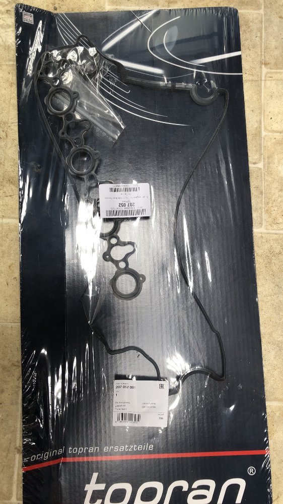

J'ai besoin que l'on m’aiguille car je suis inquiet:
Voila ou peut-il potentiellement fuir?
Me confirmer les possible ou probable.
Les thermes exacte des pièces je les connais pas trop.
De ce que j'ai pu voir avec difficulté bien que j'ai super nettoyer:
-joint cache culbu surtout sur l’arrière du moteur au dessus.Le turbo il ne fuit pas.
-boite admission contre la culasse.
J'avais déjà évoquer ces fuites mais j'ai rien fait devant le travail fastidieux me suis bander les yeux ,la! il fuit un peu plus .
Que faire, que démonter ou rien il perd environ 3/4 l a 1l env pour 7000 klm il roule impec. (250 000 klm)
Suis pas mécano super moderne je me débrouille pas trop mal encore ,malheureusement que sur de la mécanique de plus de 50 ans.
J'ai acheter en prévision le kit joint cache culbu plus admission j'ai pas les joints cuivre pour les injecteurs faut-il les démonter pour accéder a ces fuites?
Merci d' avance .

250 000 km, normal qu'il fuit de partout ! Le turbo doit fuir aussi, soit en dessous (léger), soit dans l'admission et l'échappement, normal pour le kilométrage. Le cache-culbuteurs, ça semble arriver à toutes les voitures. Si tu as le même bouchon de remplissage d'huile que moi (et beaucoup de Renault de ces années là), le joint torique laisse souvent suinter de l'huile aussi. Les tuyaux de reniflard valent une inspection aussi (et la valve PCV elle même aussi d'ailleurs).
Le meilleur remède pour tes fuites : commence par nettoyer jusqu'à pouvoir manger dessus (nettoyant freins, diluant ou essence, bien faire moteur froid). L'air comprimé aide beaucoup aussi. Une fois que c'est propre, tu fais un tour et constate exactement par où ça fuit. Avec l'air qui passe par le radiateur, soufflé par le ventile, etc, l'huile se retrouve partout. Hier je suis intervenu sur un Évasion Turbo D avec 441 940 km (freins AR) : la purge fut l'occasion de constater que la jauge a huile était cassée depuis un moment, il n'y avait plus un coin de capot qui n'était pas noir ! Mais presque tout provenait de là. Donc cerner exactement tes fuites est utile.
Ensuite, il ne faut pas toujours s'attendre à un résultat parfait. Avec le temps et la chaleur, les carters divers se déforment et même avec des joints neufs, ça peut suinter un peu. Heureusement, c'est souvent atténué.
Une dernière remarque : à 250 000 km, il peut être normal de constater une consommation d'huile conséquente. Ton apport d'1L aux 7000 km, qui correspond et à ce qui fuit sur l'extérieur, et à ce qui est brulé, n'a rien d'exceptionnel. C'est moins que ce que j'ajoutais dans la Mercedes de mon grand-père à 70 000 km. Il est probable que le gros que tu ajoutes remplace ce qui passe le long des segments, joints de queues de soupapes, turbo, reniflard etc. Donc dis-toi bien que tu vas avoir un moteur bien moins sale, mais pas forcément moins gourmand.
Je ne sais pas si tu vas devoir déposer les injecteurs (je ne connais pas ce moteur) mais si oui il te faut bel et bien les joints.

L'Ancien, malheureusement le DCI a un répartiteur d'air qui fait aussi couvre distribution (il n'y a pas de culbuteurs mais des basculeurs) qui malheureusement vieillit mal, j'en fait les frais aussi (bruit de trompette en chargeant un peu.
Oui il faut démonter les injecteurs donc oui, il faut les joints cuivre. Mais Attention, il est préconisé de recuire les joints. Une Attention particulière aux serrages des injecteurs. Il ne faut pas remettre les vis mais le kit spécifique goujons/écrous. Il a un risque de foirer au serrage les vis sur la culasse.
Les serrages préconisés:
6,5 Nm pour les goujons. On sert les écrous des injecteurs en premier à 6 Nm côté distribution et en deuxième à 9 Nm côté accouplement.
Pourquoi cette différence, simplement lorsque l'on sert en premier côté distribution l'injecteur bascule légèrement du même côté. Quand on va serrer le côté accouplement une partie du couple de serrage va servir à remettre droit la bride de l'injecteur (3 Nm ~) et le reste à mettre la tension dans le goujon (6 Nm). Et oui ce n'est pas l'écrou qui fait le maintien de l'assemblage (injecteur sur culasse).
