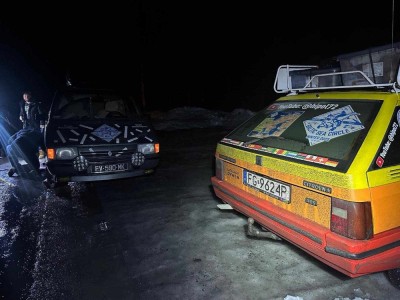

Arrivent deux autos du rallye, les polonais avec les deux Citroën BX Break 4x4 bien chamarrées... Des dingos aussi. J'explique les symptômes. On cherche, on met l'auto sur chandelles, côté arrière droit qui semble être en cause. Les roulements sont bons, ... On enlève alors la roue, pour découvrir un amas du mélange dont je parlais ci-dessus, séché, et qui s'était accumulé entre l'étrier de freins et la jante, et frottait autant que faire se peut au point de commencer à marquer la tôle... Gratté bien fort avec une petite pelle métallique sortie d'on ne sait plus quelle caisse à outils, et c'est reparti... Une heure de perdue. Encore 200 km avant Vilhelmina et son terrain de camping. Nous dormons dans l'auto mais aurons accès aux douches, et aux cuisines et salle de repas. Cool de manger assis normalement et de pouvoir faire la vaisselle. Le lendemain, on appréciera la douche. La première du voyage...

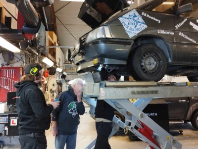

Alors, quand vous achetez un alternateur reconditionné, resserrez bien la boulonnerie. On est repartis. À notre rythme.
La suite quand on aura le temps. Sur le bateau vers les Lofoten peut être. En fait, la tige filetée sur laquelle on vient mettre le gros câble et sa cosse à œil est supporte elle-même un écrou et un petit fil interne...
Voilà l'histoire par le détail: Nous roulons tranquillement dans le noir, ce 25 au soir vers 18h quand le voyant de batterie commence à donner des signes d'excitation. Je m'arrête et propose de retendre la courroie. Je me couche dessous, et retends. Une bonne heure, couché sur un pain de glace après avoir levé l'auto au vérin hydraulique, mis une chandelle car le sol est fort glissant, avec la lampe torche, le tout sur le parking d'une station service. Rappelons qu'il y a un carter en tôle en prolongement du bouclier pour protéger la mécanique des ambitions du pilote de ce valeureux 4X4. Donc, ça de plus à enlever pour accéder quand on est couché dessous. Un chocolat chaud, on redémarre, et le voyant clignote toujours. Inquiétude alimentée par un chouette objet: une prise 12V multiple qui affiche en complément le voltage du faisceau dans lequel il pompe. Et ça oscille allégrement entre 11.6V et 15.2V... Il semble que le régulateur n'aime pas les pays froids. Il est pourtant en place depuis seulement le mois de novembre... On prévient le rallye, on continue jusqu'à Mo I Rana pour dormir et trouver un mécano. Donc, en codes, sans ventilation et heureusement sans d'essuie-glaces.
On se pose sur un parking de supérette, on recharge les téléphones et pas joyeux, on s'en remet à la nuit... Le lendemain, parebrise gelé. Cela caille. On file direction Bosch Service, en se disant que des électriciens auto sont notre chance... Non. Ho làlà, elle est vieille votre voiture, et française en plus. Je ne connais pas la référence de votre alternateur. Le mien, un Bosch, sérieux matériel, ne serait disponible ici, que dans une semaine, si je le commande... heu! Vous habitez vraiment au bout du monde... Mon humour ne passe pas. Teutons, ces Bosch... Et on pourrait mettre l'auto sur un pont pour regarder le faisceau à tout hasard?... Attendez, oui, c'est possible demain. Sinon, allez voir Nissan, plus lojn. Bien nous en a pris de suivre son conseil.
Le chef mécano nous accueille, comprend notre malheur, a vu hier passer plein de nos collègues avec leurs voitures bizarrement équipées. On monte le Whatelspace sur un pont. Moteur tournant. Le gars regarde, tout semble bien. Touche la grosse cosse, et l'alternateur se met à fournir... Ma cosse était bien serrée sur une vis mal serrée! Un quart de tour de clé de 13 plus tard, et "C'est bon, vous pouvez repartir!" Il en profite pour jeter un œil sous l'auto : Qu'est-ce que c'est simple! qu'est-ce que c'est malin! J'adore ces autos! Non, vous ne me devez rien, ce fut un plaisir !!
On est repartis!!! On file droit vers Bodö pour aller prendre le ferry, mais avant, on coupe le Cercle Arctique.

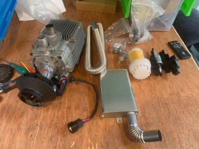

J'en ai déjà vu sur les groupes de fourgon aménagé, c'est même assez courant pour ceux qui partent en 4x4 ou avec des tentes de toitSigma a écrit : 07 févr. 2025, 23:26 Et je n'ai jamais vu ce genre de chauffage installé au dehors des vans ou camping-cars.
J'ai ce genre de chauffage dans le fourgon, même si ce n'est pas un Vevor et que ce n'est pas un modèle tout intégré, c'est la même chose.Sigma a écrit : 07 févr. 2025, 23:26 As-tu mesuré la conso réelle de l'appareil, allumage et ensuite juste le ventilo?
Parce que 3A me semble être une valeur moyenne, pas réaliste pour l'élément d'allumage.
Ca consomme 10A pendant environ 3 minutes au démarrage (c'est la bougie de préchauffage)
Ensuite, il se stabilise aux alentours des 1A, qui correspond à la conso du ventilo et de la pompe.
Et à l'extinction, pareil, ne me demandez pas pourquoi, mais la bougie de préchauffage se remet en route pendant environ 3 minutes.
A moins que ce modèle soit évolué, ce genre de chauffage ne se pilote pas avec un thermostat, en tout cas, le thermostat n'est pas capable de l'arrêter et de le redémarrer ensuite. Et heureusement pour la batterie!
Encore une fois sur mon modèle, les spécialistes déconseillent d'utiliser le réglage via le thermostat, qui ne serait pas efficace. La meilleure façon de l'utiliser serait de le stabiliser à une vitesse qui nous convient pour être bien. Sachant que le réglage se fait en Hertz, qui correspondent aux à-coups donnés par la pompe (à-coups qu'on peut entendre d'ailleurs). La vitesse de la ventilation s'adapte automatiquement en fonction de la fréquence de la pompe. Il y a donc un peu d'habitude à avoir!
Personnellement, quand je l'utilise (bon, il ne fait pas -20), je le fait tourner à fond le temps de réchauffer l'habitacle (et de le décrasser aussi), puis je le baisse quasi au minimum pour maintenir une température pas trop chaude (ah oui, 5kw, c'est ENORME pour un Espace, j'ai un 8kW pour mon fourgon L3H3 et c'est beaucoup trop). Pour l'instant, je n'ai jamais été confronté à des températures négatives, donc je l'éteint quand on dort.
Effectivement, j'ai eu beaucoup de mal à le faire fonctionner correctement, en partie à cause d'une fuite au niveau de la pompe. Mais même après le remplacement, ce n'était pas terrible. J'ai tout redémonté, changé tout ce qui pouvait l'être: Turbine, bougie et filtres et refait complètement l'installation d'admission et d'échappement (je pense que mes problèmes venaient d'une installation pas optimale) et depuis, ça marche du tonnerre.
Donc, même si ce n'est pas ce que je voulais, ces modèles tout intégrés peuvent être une bonne option. Voilà ma petite expérience sur ce genre de chauffage, qui propose un rapport efficacité/prix/autonomie excellent!

Pour ce qui est du chauffage, c'est la première fois ce soir que nous le mettons en route. Jusqu'ici, et des températures qui ne sont jamais descendues en dessous de -2°C,  nous n'en avions pas eu besoin. L'isolation et surtout mettre deux couettes dans une seule housse ont fait l'affaire.
