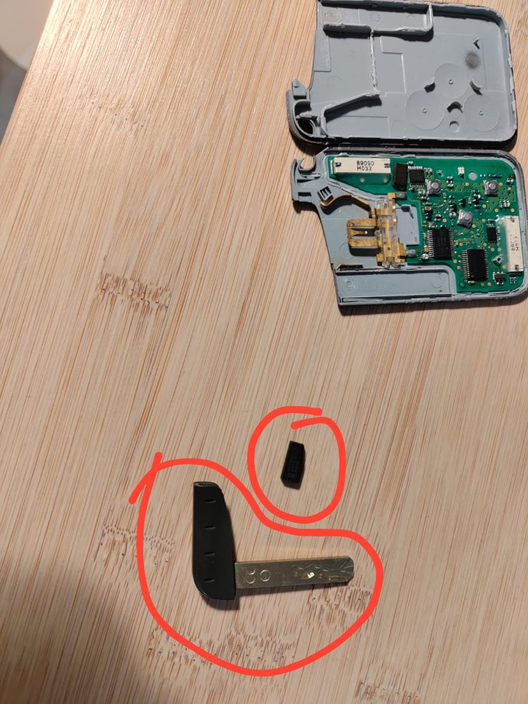

Petite précision sur mon double perdu :
J'ai perdu mon double sur une plage à marée basse et quelqu'un l'a retrouvé quelques jours plus tard. J'vous raconte pas l'état :roll:
Je l'ai envoyé chez le telecomandier et il m'a dit qu'il pouvait rien faire. Mais j'ai quand même récupérer la carte pour la décortiquer, ce qui m'a permis de récupérer la clé physique pour faire une ouverture mécanique de la porte conducteur ainsi que la tout petite pillule noir qui sert de transpondeur (attention, ne pas avaler :lol: ) et ça permet de démarrer le véhicule si je la glisse du bout des doigts à l'entrée du lecteur de carte. Donc la bonne nouvelle c'est que j'ai quand un "kit de démarrage de secours" en plus de ma carte.
Photos clé physique et transpondeur

Mais , je vois que tu as déjà tout compris, l'anti-démarrage c'est le transpondeur qui le commande. Puisqu'il fonctionne encore, tu n'as que le système radio à reprogrammer. ce qui doit être le plus facile....
Le transpondeur se programme avec le système de ton véhicule, c'est ce qu'a fait Renault sur mes nouvelles cartes qui arrivent vierges, et c'est là ou l'agent à merder et que celà à compliquer les choses, à moins qu'une micro-coupure réseaux pendant la programmation à foirer la prgrammation du transpondeur.
Moi, je chercherais chez un concessionnaire un plus intelligent que les autres pour voir si dans une carte d'occase, tu peux remettre ton transpondeur, et que lui peux te reprogrammer la partie radio.
Voir aussi, ou est le récepteur radio dans le véhicule, en récupérer un à la casse, avec ses cartes et monter ton transporteur dedans.

malheureusement, les cartes 3 boutons pour espace 4, laguna et autres ne sont plus disponibles, on n'en trouve même pas chez les chinois qui sont pourtant prolifiques dans toutes ces copies.
et apparemment pas possible de reprogrammer une 2 boutons sur les voitures avec le kit main libre.
d'ailleurs petite question, le petit bitoniaux qui se balade dans la carte (il n'est relié à rien, il est posé dans un emplacement dédié), je ne me souviens plus de la référence notée dessus, il sert à quoi? c'est pour le démarrage ou pour le système d'ouverture ?
car ça, on en trouve sans soucis

On peut tout à fait programmer un 2 boutons sur un main libre.
La fonction main libre ne fonctionnera juste pas. La puce d'anti-démarrage étant une autre fonction, et étant identique.
Il y a cependant plusieurs variantes de puces sur les espace 4, il faut la bonne, mais vu le prix d'un carte chinoise, ça vaut le coup de se planter :mrgreen:
