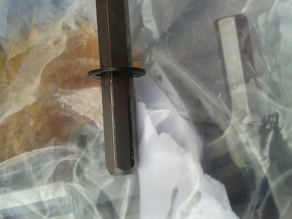

Concernant l'axe d'entrainement de la pompe à huile,
j'ai usiné ma barre de 9 à 8.5 mm, cela ne rentre pas.
L'ancien axe en ripant à l'intérieur du puits d'entrainement avait usé
le milieu des plats de l'hexagone d'un dixième environ
A 8.3mm cela rentre.
Les arêtes de l'axe s'arrondissent mais usent aussi l'intérieur des puits,
d'entrainement et sans doute de la pompe aussi

De mon côté on a pu usiner ça: Donc je me suis basé sur tes mesures, parce qu'il fallait bien faire un choix...
Et j'ai choisi de garder une marge de sécurité de 1/10è, tout en ne sachant pas le niveau de l'usure des emmanchements sur ma voiture.
J'espère que je ne me suis pas planté!
3h d'usinage par côté de l'axe, c'était longuet mais la fraise était assez fine (donc deux passages par passe obligés pour pouvoir travailler sur la surface totale de chaque "plat"), et le STUB c'est vraiment un acier dur: les copeaux étaient tous fins, mais c'est passé avec la fraise dans trop forcer.
L'avantage: axe déja rectifié > ça tourne parfaitement rond entre le mandrin et la poupée!
Aussi qu'il soit recuit doit avoir facilité l'usinage, j'ose même pas imaginer la galère avec du titane ou le même acier non recuit...
On a fait le choix de laisser les arêtes franches, comparé à une clef allen où elles sont arrondies, on voit vraiment une différence.
Alors on verra quand j'essayerai d'installer cet axe, si ça coince trop je pourrais toujours casser les arêtes soit à la lime soit en faisant tourner l'axe et en passant un papier abrasif.
En tout cas cette pièce est tellement chouette que je préfèrerais en faire un ornement plutôt que la planquer dans le moteur
Je le prendrais avec moi demain à l'expo à Rennes, histoire de le montrer en vrai aux copains!

Re: Alternative axe pompe à huile ?
hé bien non!
à 8.2 pas moyen de le rentrer dans le pignon!
Et l'opération s'est déroulée dans un contexte assez ennuyeux:
garé en bord de route dans un hameau, il a fallu démonter un max de trucs pour accéder à la vis de pompe à dépression côté moteur...
Bon je pensais en avoir pour une paire d'heures, pas plus.
Ensuite vérification du nouvel axe >>> décéption...
Mon ancien axe est usé bizarrement, il y a comme des biseaux à raz des zones usées + traces de rayures/chocs...
Pas jojo, mais il a fallu le remonter.
Le puits du pignon était aussi rempli de limaille...
Et là grosse galère: le pignon est rentré partiellement dans l'axe, mais s'est bloqué.

Voilà la tête du vieil axe lorsqu'on l'a sorti la première fois:

Voilà d'autres photos du vieil axe: Le "profil" de l'usure est étrange, je n'ai pas vu ça sur les autres images d'axes que j'ai croisé sur le net...
Je n'ai pas non plus lu que quelqu'un avait eu le même souci à la repose du pignon.
Alors est-ce qu'il y a particulièrement un souci sur ma pompe à huile?
Sur cette voiture tout est possible...

Et pour te donner une idée, voilà la tête d'un axe vraiment très mangé (le court):
Il a l'air d'avoir moins branlé que mon vieil axe côté pompe à vide, les "traits" d'usure sont vraiment droits.
Alors que sur mon vieil axe c'est "courbe" dans la longueur. Mais globalement c'est très similaire de ce côté.
Pourtant côté pompe à huile sur l'axe court... on voit une très grosse différence.
Là ce court est clairement HS.
