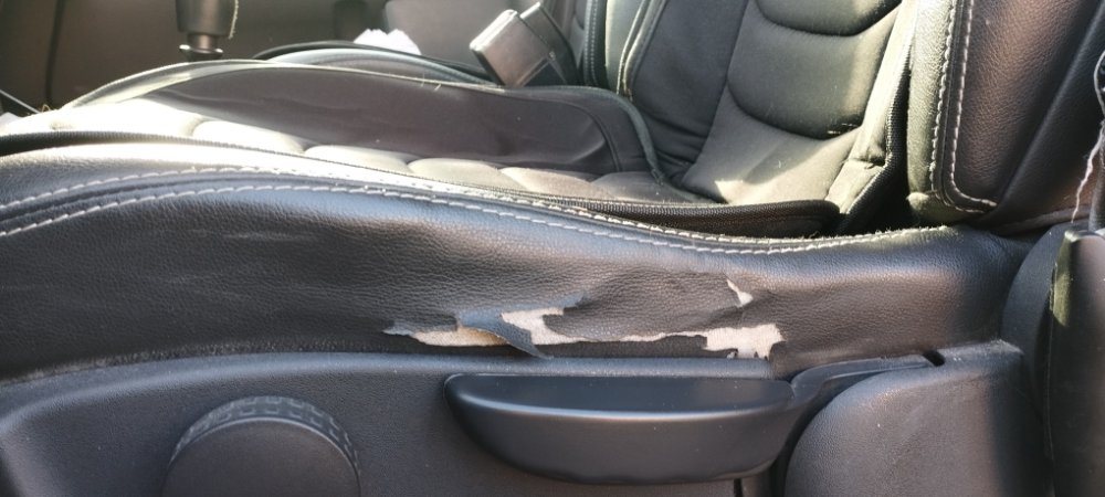

Salut a tous,
Mon compagnon de route vieilli et prend pas des qualités, c'est pourquoi je fait appelle a vous pour le réparer. Les problèmes sont les suivants, garnitures qui se décolles, sièges qui perdent de la matière. j'ai joint des photos pour vous montrer.

Pour le siège, je ne vois que remplacement de la coiffe ou le siège complet... peut être des housses sur mesure haut de gamme pour cacher la misère...

Pour la réparation des sièges, c'est possible, j'ai eu le souci sur le bord gauche du siège conducteur qui se craquelle au cours du temps.
Le cuir noir est en fait un sky noir proche du cuir
Il est possible de commander les éléments d'un kit de réparation adapté chez sofolk en gironde, entreprise très sérieuse
https://www.renovation-du-cuir.fr/autom ... wJLjlt8GNg
ils expliquent comment travailler, c'est par étape et en étant patient j'ai récupéré de façon satisfaisante les déchirures et trous.
Le seul point difficile et le choix de la teinte de la couleur. L'idéal est d'envoyer à Sofolk un bout de tissu, de cette façon, tu vas recevoir la teinte exacte, sinon ce sera quelque chose de proche mais pas exactement, ma première tentative était noir mais mon siège cuir qui paraît noir est en fait un gris très foncé proche du noir, j'ai donc recommandé la teinte parfaite pour refaire la couleur. Une fois vernis et en faisant régulièrement le nettoyage, le siège est redevenu très bien, pas neuf, mais proche
