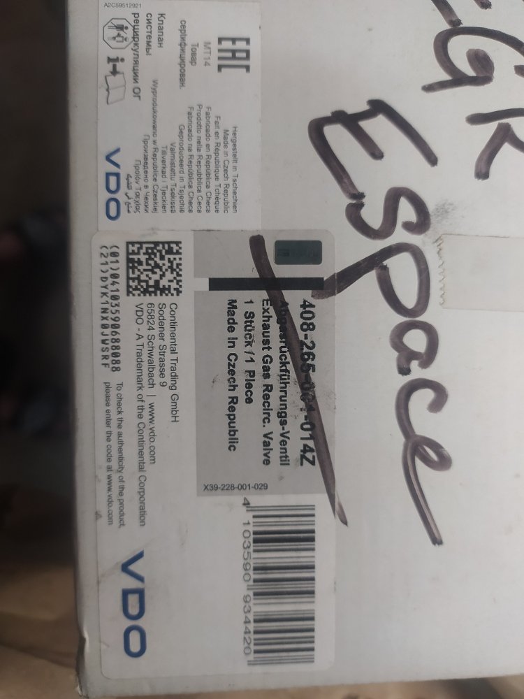

la monte d'origine est du VDO
ça c'est celle que j'ai commandé chez TPA (fournisseur local)
si ça peut t'aider
si ça peut t'aider
- Messages : 2433
Re: Ralenti instable suite à remplacement EGR
c'est une continentale

Je commence à penser que la pièce à évolué et que c'est la raison pour laquelle une mise à jour / calibration est nécessaire.
Extrait du site Oscaro (pas une référence, je sais):
"La vanne EGR Continental/VDO 408-265-001-014Z est une pièce d'origine à fonctionnement électrique. Cette référence nécessite une mise à jour de l'outil de commande et du logiciel pour son installation. Compatible avec plusieurs constructeurs comme Opel et Renault, elle assure une régulation optimale des gaz d'échappement.
Pièce d'origine à fonctionnement électrique
Large compatibilité constructeurs
Installation avec mise à jour logicielle"
En lisant l'étiquette de la vanne Conti postée par gege08, je pense que la vanne a été fabriquée semaine 40 de 2021, peut être était elle encore avec des pistes.

Donc l'aventure continue:
- je pense remonter l'EGR d'origine
- faire des tests de continuité du faisceau et du connecteur
- et si tout est bon et que l'on soupçonne donc un défaut dans le boitier de la vanne, soit je la laisse à un pro, soit je fais shunter l'EGR à la valise, soit je trépanne le couvercle plastique pour accéder au pistes pour les nettoyer avec recollage du couvercle à la colle bi-composant.
