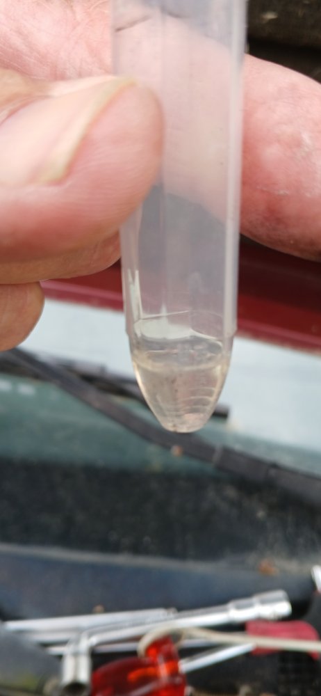

Bonjour.
Vu que la canicule est un peu passée, j ai fait donc ce test , et aucun injecteur coule durant l essai sur 2 jours.
Par contre après avoir sécher le collecteur admission, j ai encore presque 1 cm d essence au fond.
J ai mis un coup de demarreur pour voir comment ça pisse dans les éprouvettes, je trouve que ca balance fort
