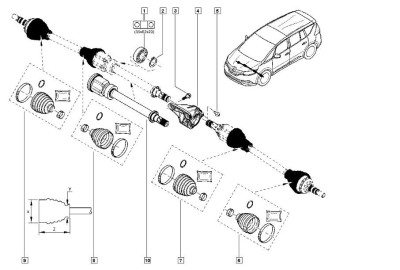

ledavidcom
Messages : 277
Enregistré le : 31 déc. 2006, 15:03
Re: Ronflement ou ronronnement roue avant droite
Message non lu par ledavidcom »
ESPACE 2 J8S 1996 (coussinets morts 180 000 km), ESPACE 3 G9T 2001 (coussinets morts 280 000 km), ESPACE 4 G9T 2006 (coussinets morts 100 000 km) Moteur changé, turbo mort a 15000, vilebrequin mort a 20 000, moteur rechangé. Bon jusque la ca va. Bon espace 5 160 boite auto. Encore du sport.

ledavidcom a écrit : 14 juil. 2025, 14:44cardan.JPG
Oui j’ai déjà la référence du roulement David c’est la pièce n’1 mais chez les revendeurs ça vaut 30€ alors que chez Renault s’est 110€ c’est énorme la marge chez Renault le roulement fait 35x62x20 et je suppose qu’il est étanche des deux côtés mais je ne sais pas quel est la résistance en RPM.

J’ai commander les pièces nécessaires pour changer le roulement de palier d’arbre de transmission intermédiaire.
On va commencer par cette opération pour voir les améliorations.
Je vous tiens informé de la suite des événements.

Bonsoir à tous,
J’ai fait changer le roulement de palier intermédiaire.
Il était bien mort mais le bruit est toujours là.
Sachant que j’ai levé la voiture avec un chariot élévateur et le bruit est présent même les roues décollés du sol donc les pneus sont hors de cause j’ai roulé à 130km/h les roues levés.
Ne faites jamais ce que j’ai écrit sur le dessus car tous les calculateurs se sont mis en défaut.
Obligé de passer à la valise.
Moi je pense à un roulement de roue le bruit est vraiment très prononcé à 85km/h et ensuite à 125km/h également.
À partir de 55km/h ça fait du bruit également mais moins qu’au vitesse cité ci-dessus.
Quand je tourne à gauche le bruit me parer pas le même que quand je tourne à droite.
J’ai vu sur d’autres forums qu’un roulement pouvait faire du bruit également en ligne droite.
Si quelqu’un a des idées je suis preneur parce que je viens de descendre dans le sud et je peut vous dire que c’est abrutissant
