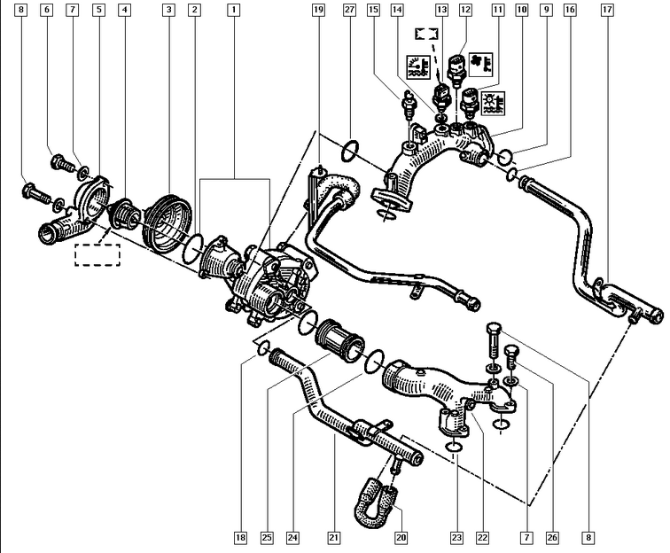

A penser que la sonde de température est H.S., il n'y a qu'un pas, donc achat.
Je viens de vite regarder sous le capot, mais j'ai pas vraiment trouvé cette sonde, contrairement au "2", où elle est carrément sous le nez !
Sur les MR, pas plus d'info, ou alors, je suis miraud !
Bref, si vous avez une indication....
