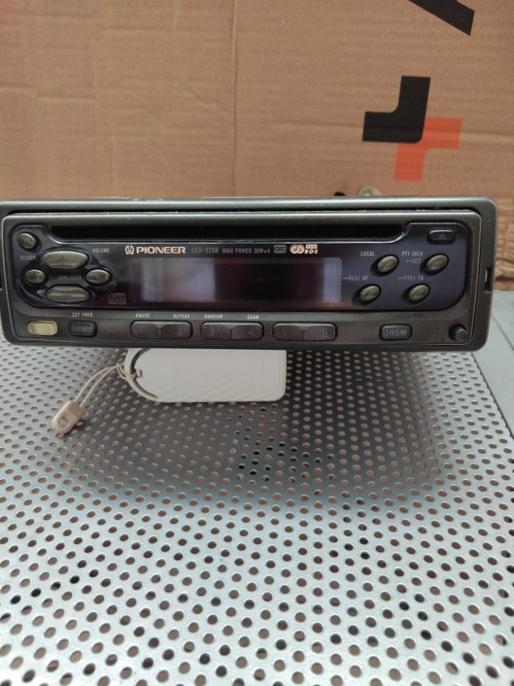

J'ai retrouvé un viel autoradio Pioneer dans mon bazar, je pense qu'il date des années 90/2000, je vais surement le mettre dans l'espace

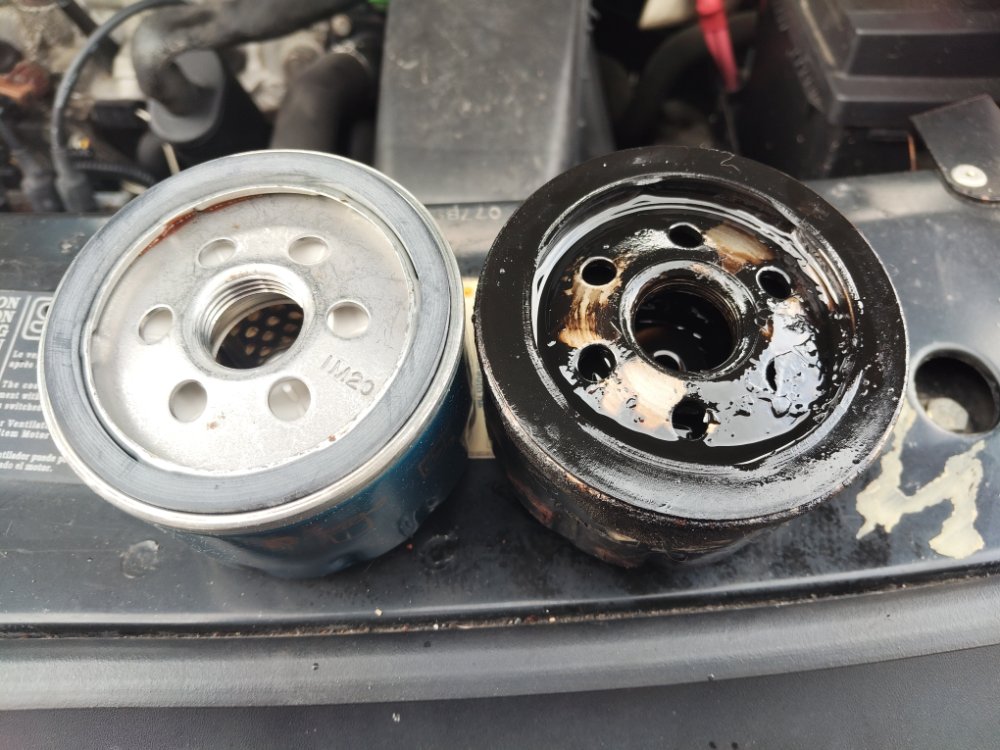

J'ai voulu faire la vidange de mon espace, et je me trouve devant un problème, le carré de vidange est abîmé, impossible de vidanger mon espace.
Avez-vous une solution?
J'avais aussi une fuite d'huile assez importante vers le filtre à huile, je l'ai démonté et voilà l'aspect.....
Donc, je pense avoir trouvé la fuite.

Aujourd'hui, je me suis penché sur ma fuite de boite de vitesses, j'ai pu changer le joint grâce au kit de réparation.
J'ai passé 2 heure sur cette opération, doucement, mais tranquillement et plus de fuite.
J'ai réussi à réparer 2 grosses fuite d'huile (1 sur BV, 1 sur filtre à huile) sur cet espace, il reste une belle fuite coté distribution qui sera bientôt faite.
place aux photos:
