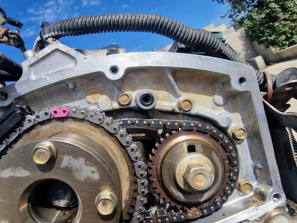

J'ai remplacer la chaîne principale, faut que je remonte le carter pour le faire démarrer, voici des photos de la distri

sympa ces photos, ce n'est pas tous les jours que l'on voit un V4 le ventre à l'air vu le boulot que cela repésente .
Au final, as-tu détecté un pb ?
une question :
- La couleurs des pignons des AAC et des déphaseurs est différente. A quoi reconnait-on un pignon encore bon d'un pignon à changer ?
2 remarques
- Le calorstat est beurk et la durite me parait avoir gonflé. Tu avais fait un test de CO2 dans le LDR ?
- La pompe de DA fuit grave et elle est inaccessible une fois le moteur remonté.
il fait beau chez toi !

Salut, oui c'est vrai, ont en vois pas tout les jours, pour l'instant rien, j'ai pas eu encore le temps de remonter, j'attend un collègue car je préfère que certain truc sois bien fait, j'ai pas totalement compris ta question, avec tes remarque je vais résoudre les problème, je n'ai pas fait de test, mais une fois il est monter a 105°, je trouve qui chauffe très vite ( 5 min au ralenti et c'est chaud ), j'ai une important fuite d'huile sur le bloc, si tu dit que c'est la pompe de DA, je vais regarde a la fin, oui il fait beau chez moi, vive le sud mais défois il fait trop chaud :lol:
