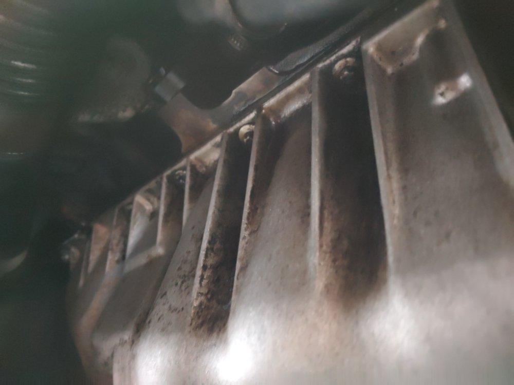

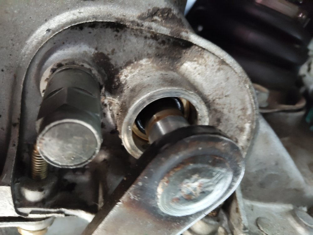

Après un petit essai routier, plus de fuite sur BV.
Ni sur le carter moteur...
Une belle avancé pour cet espace, il me reste le problème du bouchon d'huile, changer les ceintures de sécurité arrière ( que j'ai trouvé) mentionné sur le CT et réparer le fils témoin des plaquettes de freins.
Un bon lavage sera fait avant le CT.

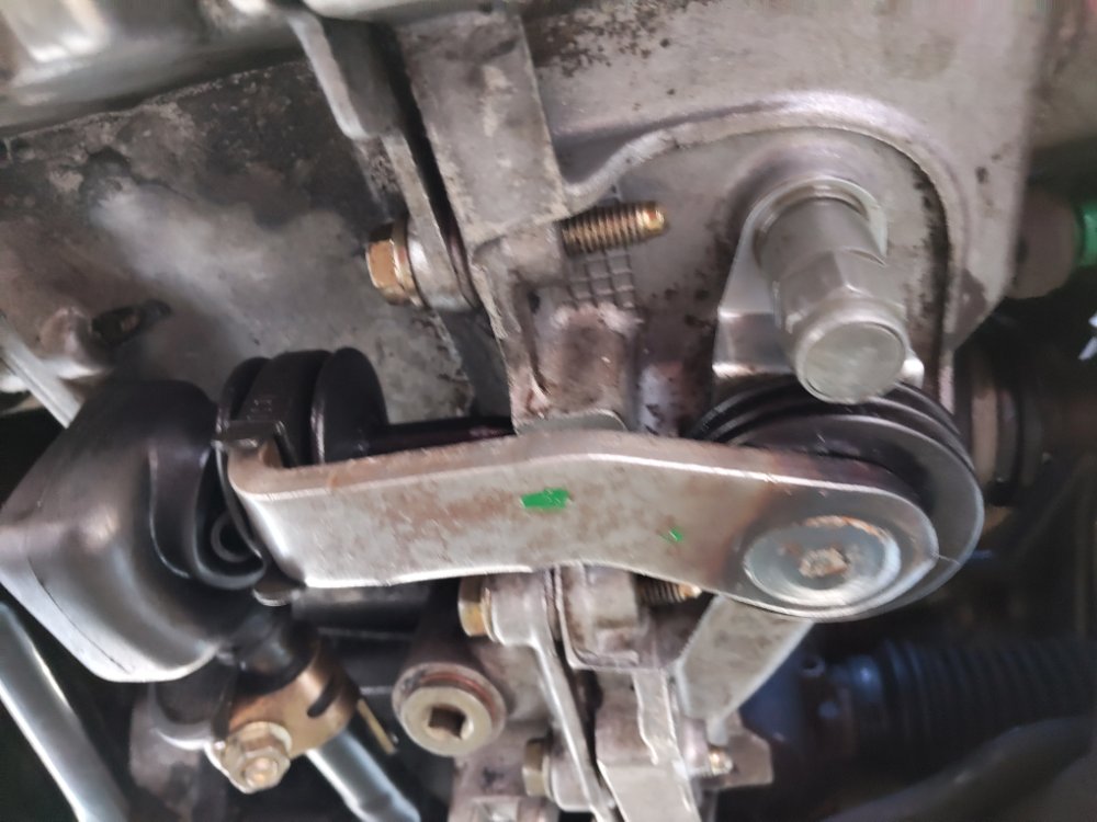

Messages : 8845
Re: Voici mon Renault espace (3) 2.0 8 v
as tu le lien ou tu as tu acheté le kit réparation ?
je dois tomber la boite de celui de la belle mêre, pour le joint spi derrière le volant qui fuit, je pourrais mettre ça au propre en même temps..
edit: j'ai retrouvé sur tes photos
mapco 19199
https://www.oscaro.com/kit-de-reparatio ... 285-1633-p
https://www.auto-doc.fr/mapco/2031592?s ... 2819199%29

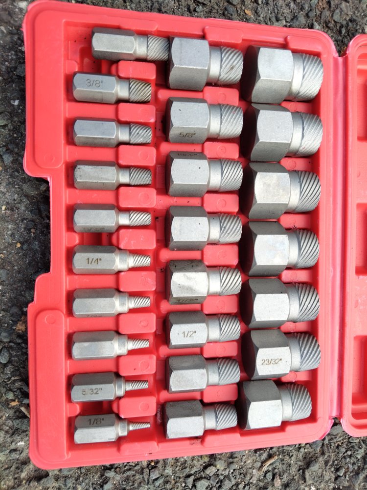

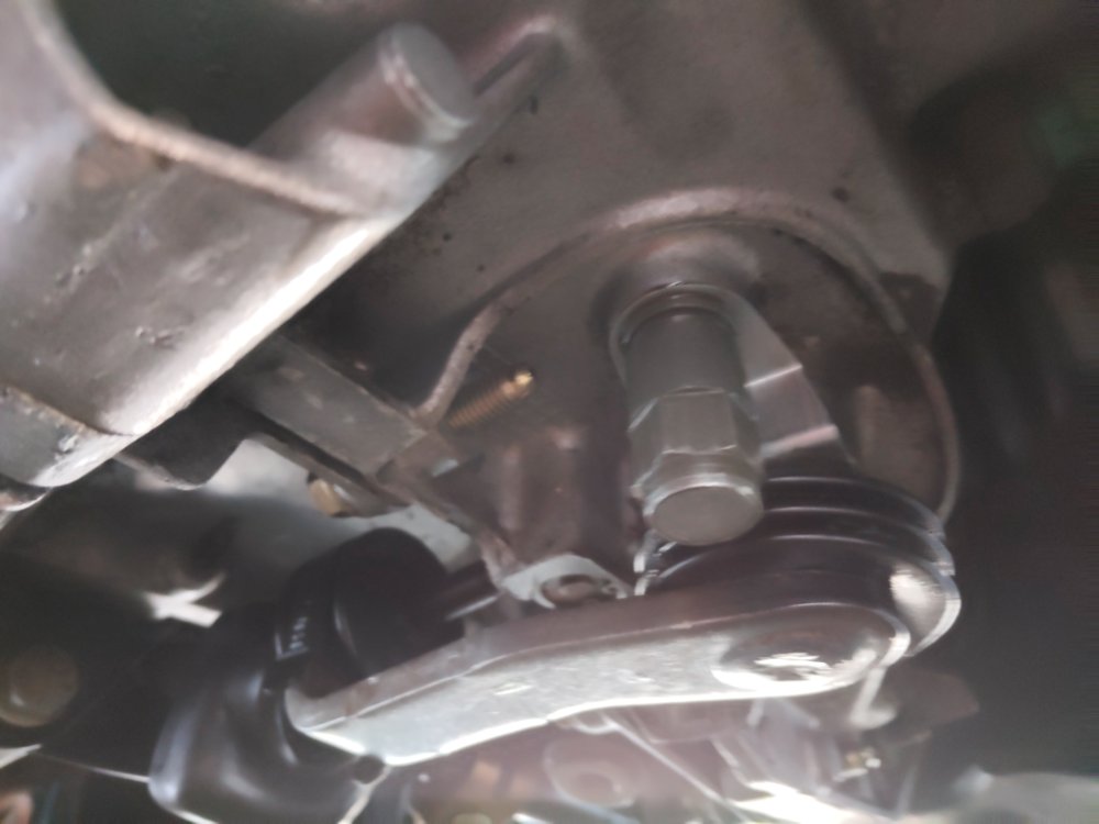

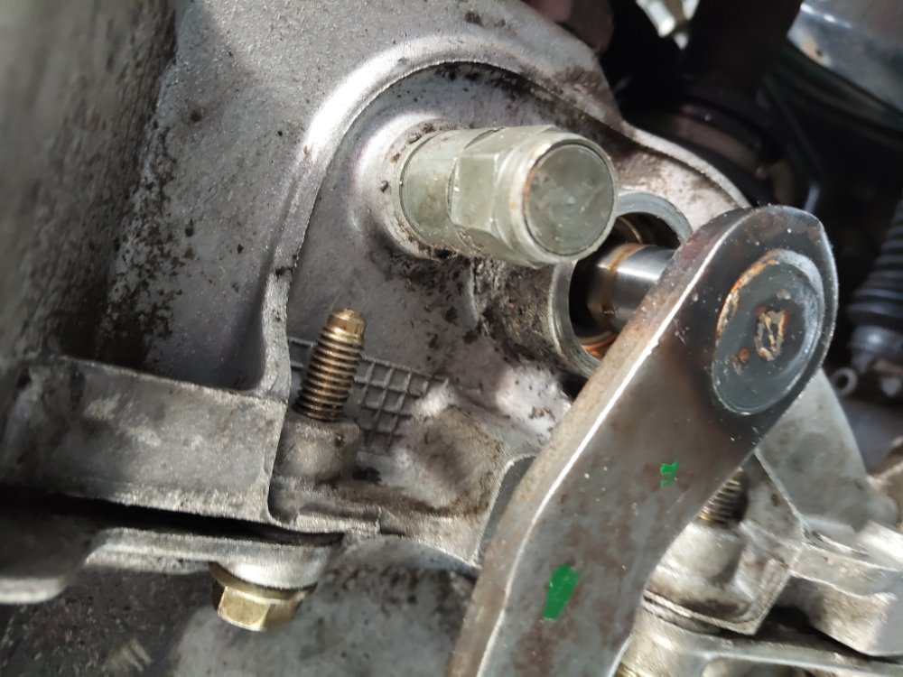

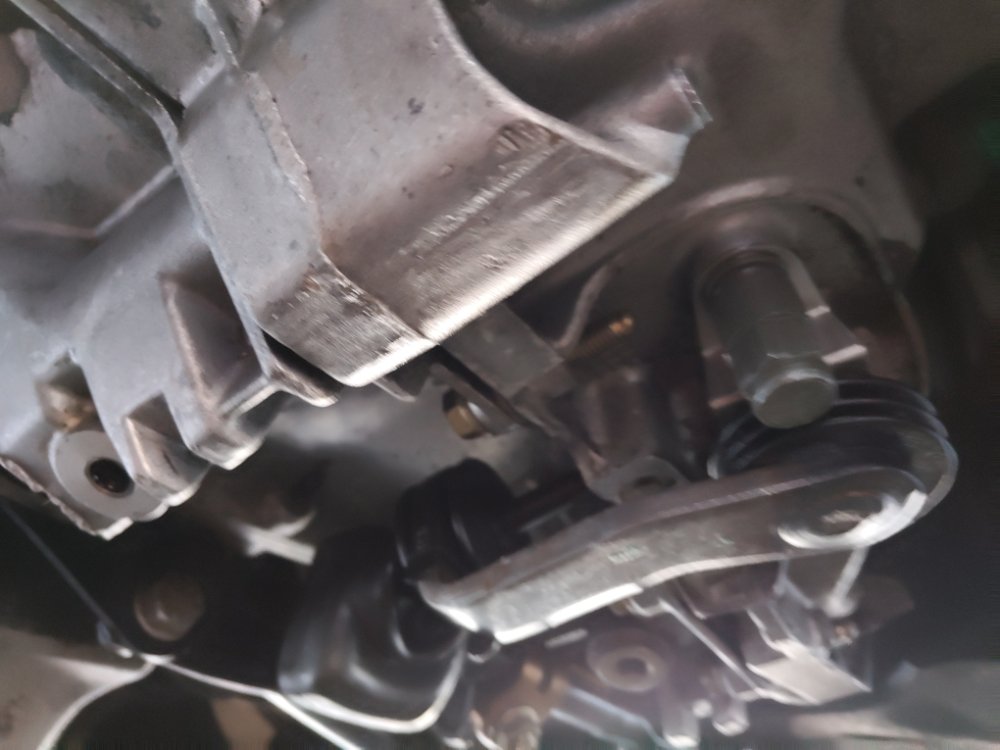

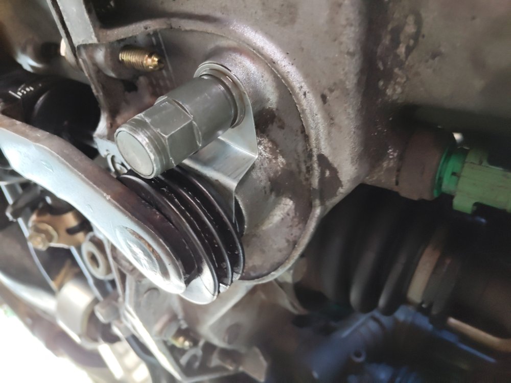

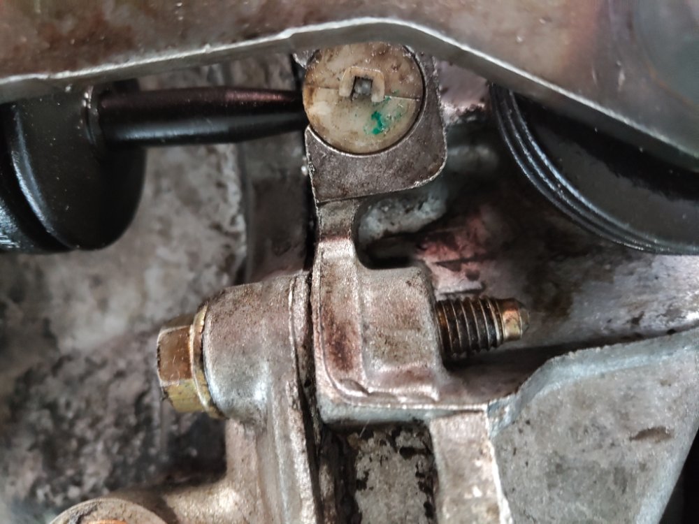

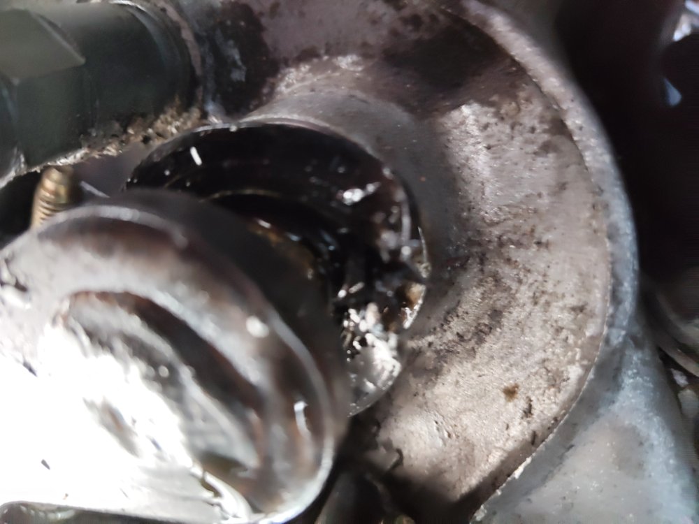

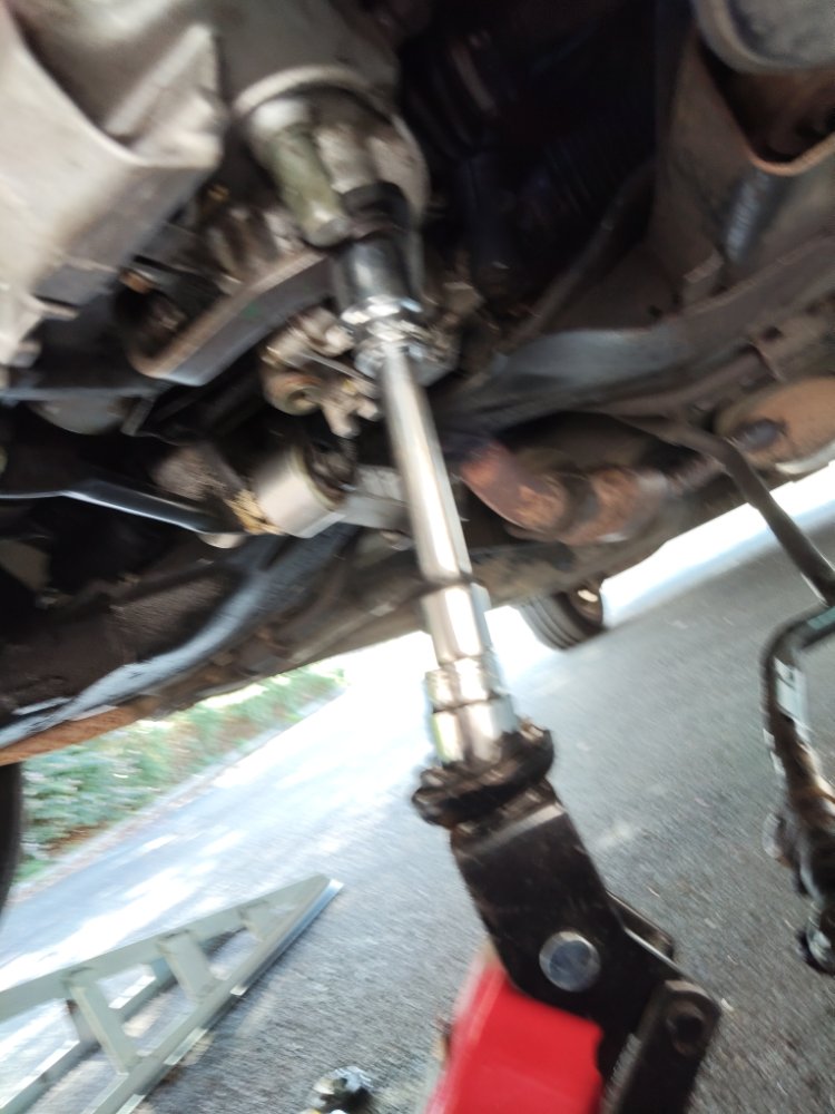

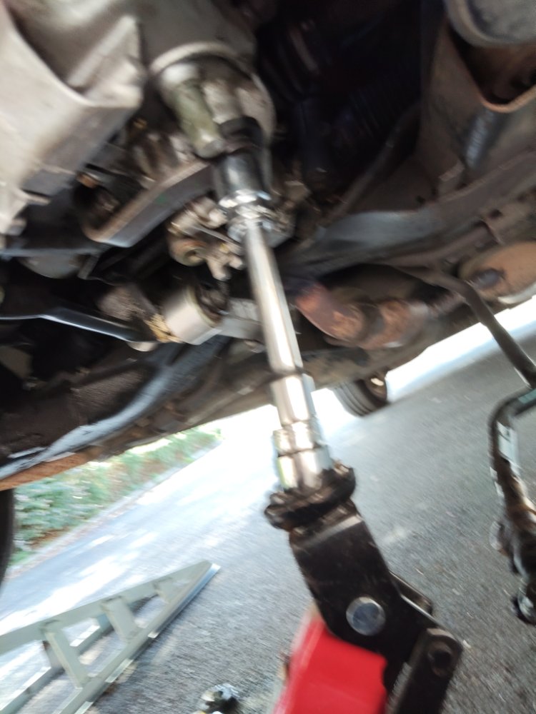

Bonjour la team,

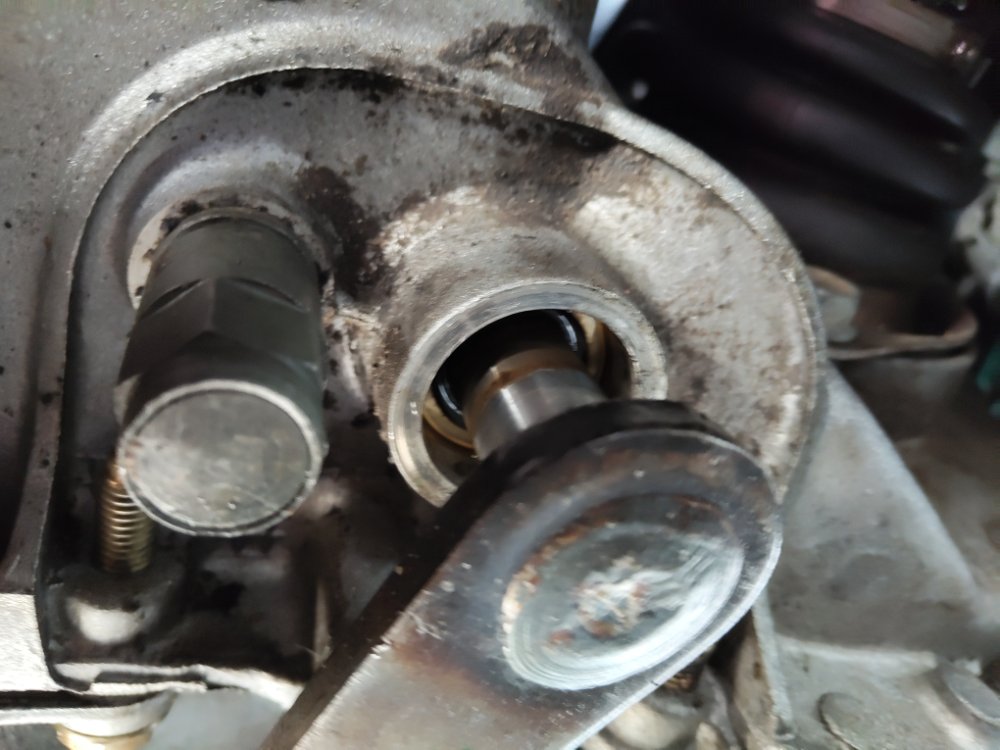

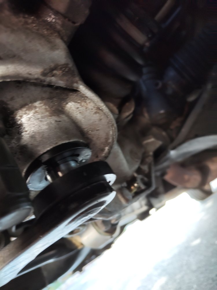

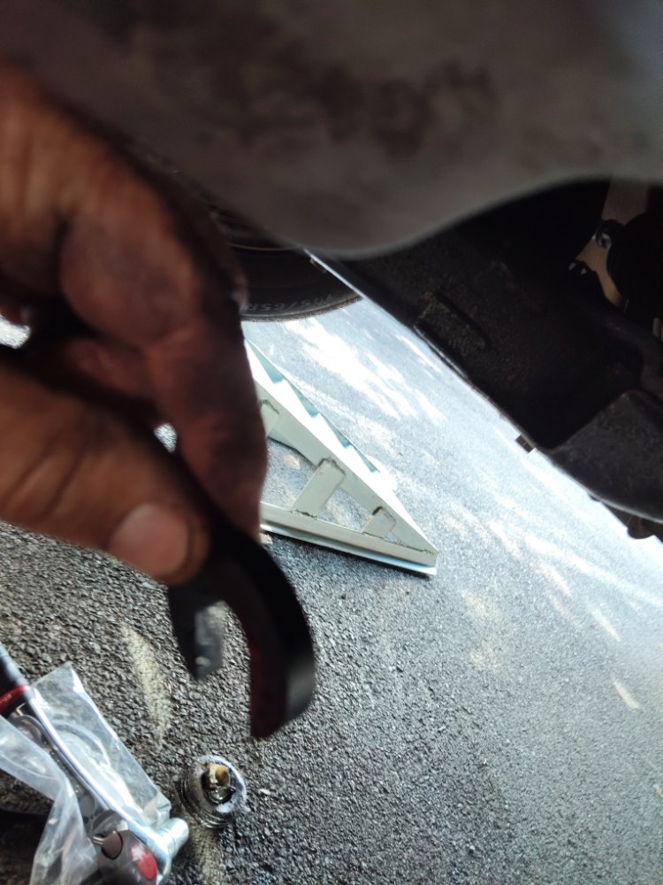

Aujourd'hui, grosse journée sur l'espace, j'ai pu refaire le faisceau des plaquettes de feins, nettoyé mes sièges, moquettes avec mon injecteur/ extracteur.
Puis, j'ai reçu mon coffret tourne à gauche en début d'après midi, j'd'abord terminé le nettoyage intérieur de l'espace et vers 16h30, j'ai pris mon courage à deux main pour extraire ce maudit bouchon d'huile.
Après avoir monté mon espace sur des rampes, j'ai donc commencé à extraire ce bouchon, il a été un peu récalcitrant, mais , j'en suis arrivé à bout en moins de 30 minutes.
La vidange à pu etre faite et vu la couleur de l'huile (bien noir et épaisse), je me doute bien qu'il a raté quelques vidange..
Mon fidèle injecteur/extracteur:
coffret extraction vis:

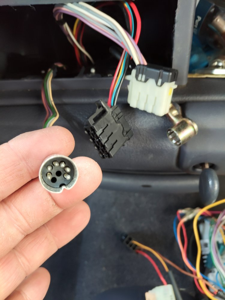

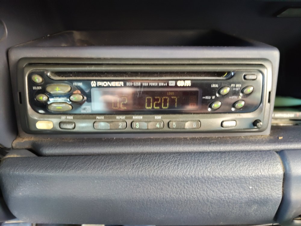

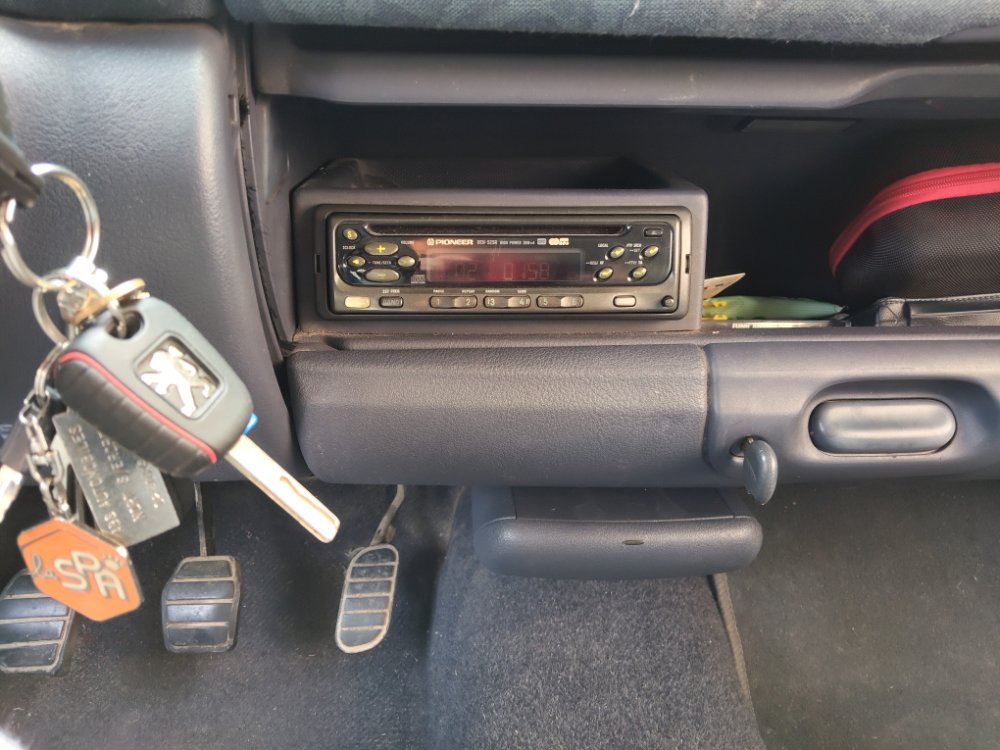

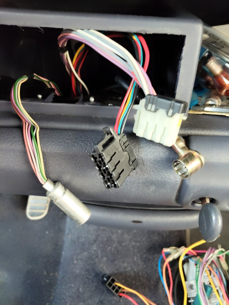

Bonjour la team,

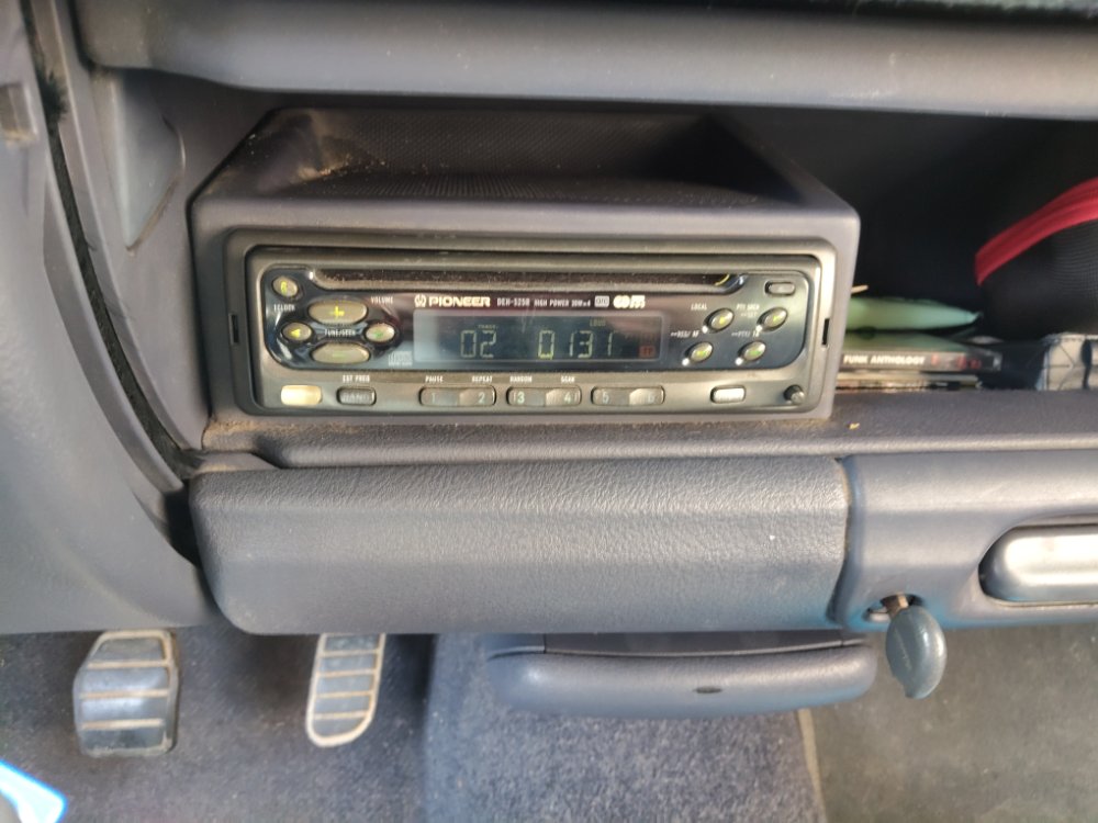

Ma journée d'hier, c'est encore passé sur mon espace, j'ai fais un Cheek up de mon espace, j'ai changé beaucoup d'ampoule, par moins de 14 ampoules tout de même.... :shock:
Vérifier mes réparations de fuites d'huile.
Puis nettoyage des vitres intérieurs et extérieures, la vache, c'est qu'il y'en a sur cet espace :lol:
Et, installation de mon autoradio vintage.

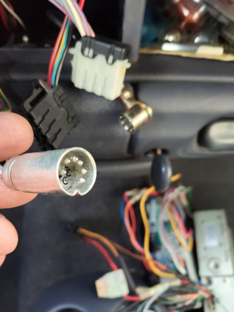

Par contre, j'ai trouvé une drôle de prise avec mes câble de radio, avez vous une idée ?
Pas moins de 53 véhicules sont passés dans mes mains ( Renault, Peugeot, Citroen, Toyota, BMW, Mercedes, Audi, Volkswagen, Lancia)
Renault grand espace 3 ,2.0 8 V, RTE, (BE, JC5)1998, 179 200 kms, vert bonzai ( en cours de remise en route)
Peugeot 307 1.6 16 V, XR présence, 2001, 210 000 kms, vert
Messages : 20291
Re: [LefRen] Voici mon Renault espace (3) 2.0 8 v
Cela ressemble aux branchement du satellite de commande au volant.
Messages : 2788
Beau travail, félicitations pour le bouchon de vidange (vu sur un autre sujet).
Tu avais peur de faire toi même la distribution ? C'est vrai que c'est un peu étroit un Espace III, mais ça pourrait être pire ! Je reconnais que le joint spy peut être pénible s'il est bien coincé.
LefRen a écrit : 21 sept. 2025, 11:39 Et, installation de mon autoradio vintage.
Attention avec toutes les clés sur le même trousseau, les neimans n'apprécient pas toujours le poids :wink:
Sympa les autoradios d'époque et c'est pratique quand on a sous la main le nécessaire. Ne voulais-tu pas trouver un poste d'origine ?
Oui, car, j'en ai fait une seule fois ( il y'a 30 ans) et je ne suis pas à l'aise, déjà que j'ai pas de garage et je fais ma mécanique sur un parking de mon petit village, pas possible de laisser un véhicule sur chandelles pendant quelques jours.

EAime a écrit : 21 sept. 2025, 12:00 Bonjour,
bonjour,
Sur le coup, je pensais à un branchement d'un chargeur CD, tout content, j'ai fouillé le coffre mais rien trouvé, même pas une fiche, quel déception :P

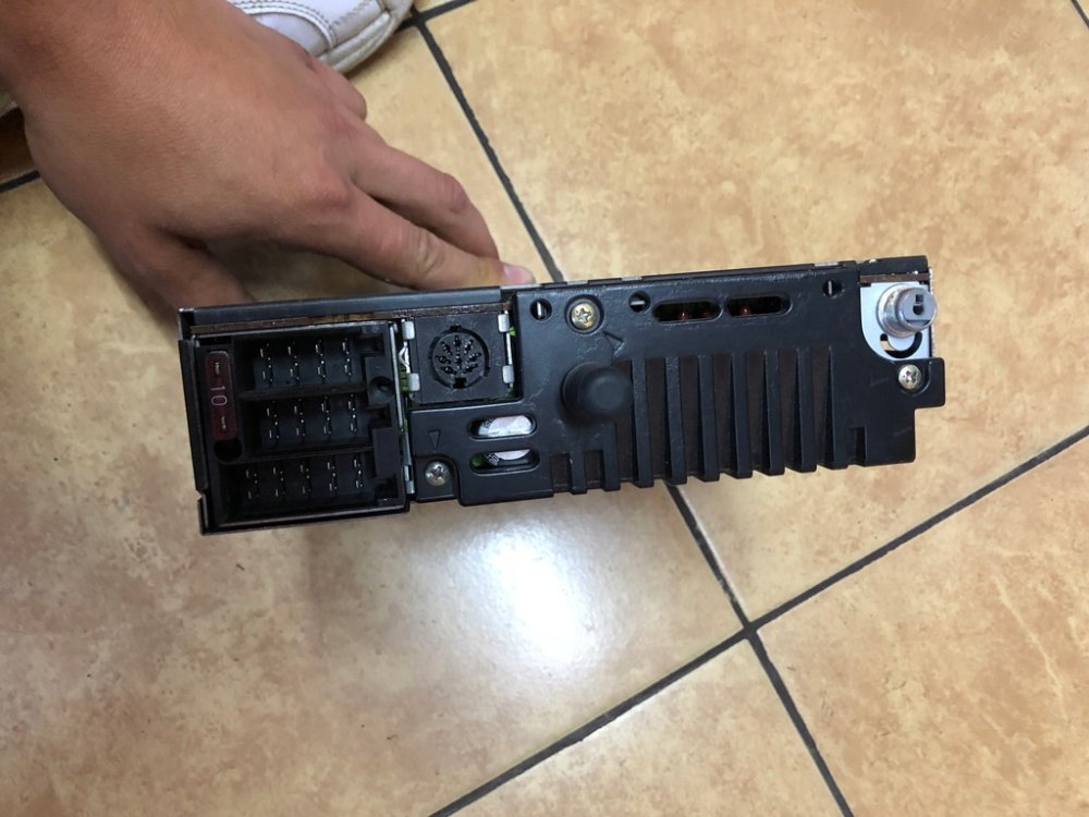

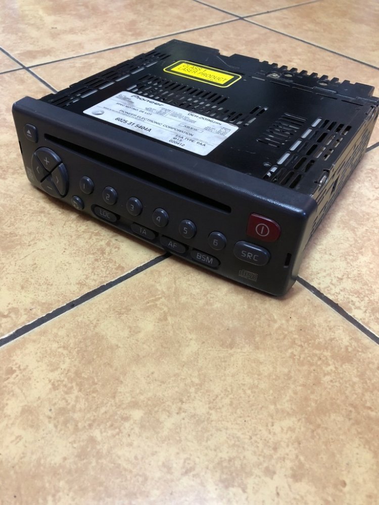

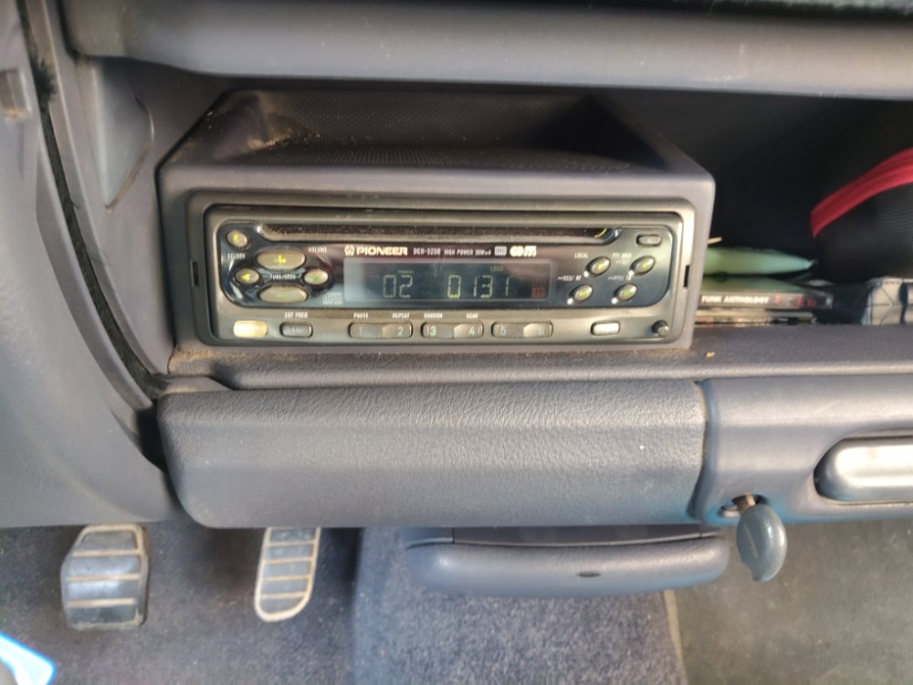

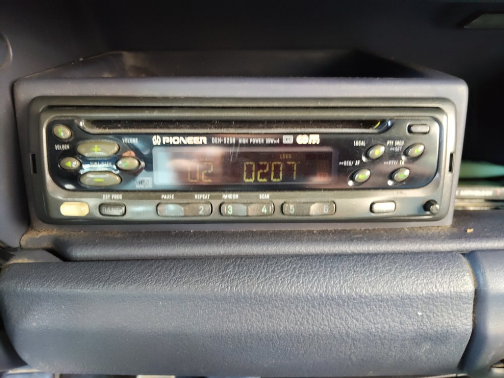

j'ai trouvé un câble sur mon espace avec mes câbles radio, j'ai donc fouillé sur le net, il il semblerais bien qu'il s'agisse bien d'un câble de commande de chargeur CD.
Le poste qui montait d'origine et qui commande le chargeur CD était un Pioneer deh-2096zrn, seulement, je n'ai pas trouvé le câble qui commanderait la commande au volant ( que je n'ai pas non plus).
D'après vous où Renault mettait les chargeurs CD avec ce genre d'autoradio ?

Je vais virer toutes les clés par la suite pour n'avoir que la clé de l'espace.
Pour l'autoradio, j'aimerais bien trouvé un d'origine avec chargeur CD, il faut que je me penche sur le problème de la commande au volant et aussi l'affichage au tableau de bord, comme mon espace est un des premiers modèles, je ne sais pas s'il y avait un affichage au tableau de bord.

LefRen a écrit : 22 sept. 2025, 13:43 Bonjour,
Je ne comprend pas très bien, tes photos montrent une radio avec CD ?
Il te manque que la commande au volant, facile a trouver.
Sinon je dois encore avoir une chaîne complète radio, lecteur CD et commande au volant

Pilou29 a écrit : 24 sept. 2025, 09:58
Effectivement, c'est un autoradio que j'avais récupéré sur ma ZX break, et ce n'est pas un autoradio origine Renault.
Je voudrais donc mettre une radio origine Renault avec chargeur CD.

Voici des news de mon espace, depuis mercredi, il est au garage pour le Kit distribution, pompe à eau, joint spy vilebrequin, joint spy arbre à came, changement liquide de frein et purge, reglage des projecteurs pour une factures de 1000€.
Il s'avère que mon espace à un autre soucis découvert lors de la dépose de la distribution qui était toute huileuse, une grosse fuite à été détectée sur l'arbre intermédiaire, plusieurs joints sont a changer, dont celui du pignon d'entrainement de la pompe à huile et du carter moteur.
Donc, je me retrouve avec des autres joints a changer non prévu avec une vidange et filtre à huile....
Cout de la facture total 1450 € ( devis).
Le CT à dû etre reporté, pour jeudi.
J'espère pouvoir récupérer mon espace enfin réparé sans fuite d'huile aujourd'hui, car hier une fois tout remonté le garagiste à vu une fuite et m'a appelé pour me dire qu'il ne sera pas prêt car lors de la pose un joint était défectueux , et qu'il fallait tout redémonter.
j'espère que cela ne va pas alourdir la facture, car là quasi 1500 €, j'ai du mal à avaler la pilule..

Je viens de récupérer mon espace, tout à l'air nickel, bon, le garagiste m'a soulagé de 1410.13 € tout de même....
Cet espace me revient à 2335€ achat compris, je ne sais pas si j'ai fait une bonne affaire avec cette voiture :o
J'espère qu'il passera le CT jeudi sans problème.
