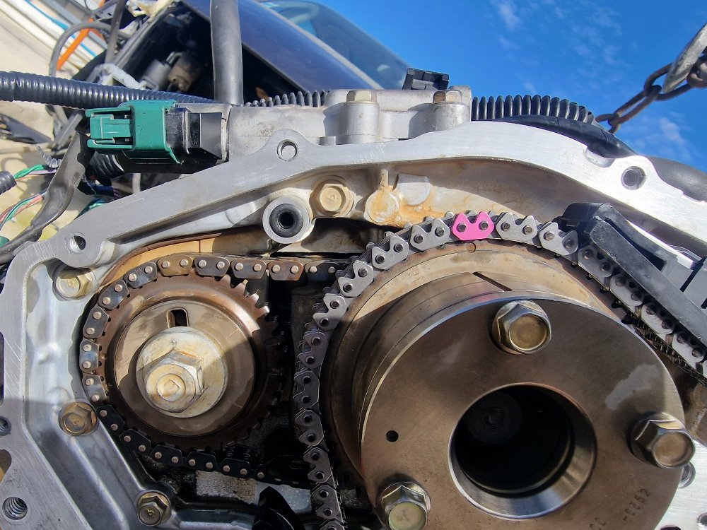

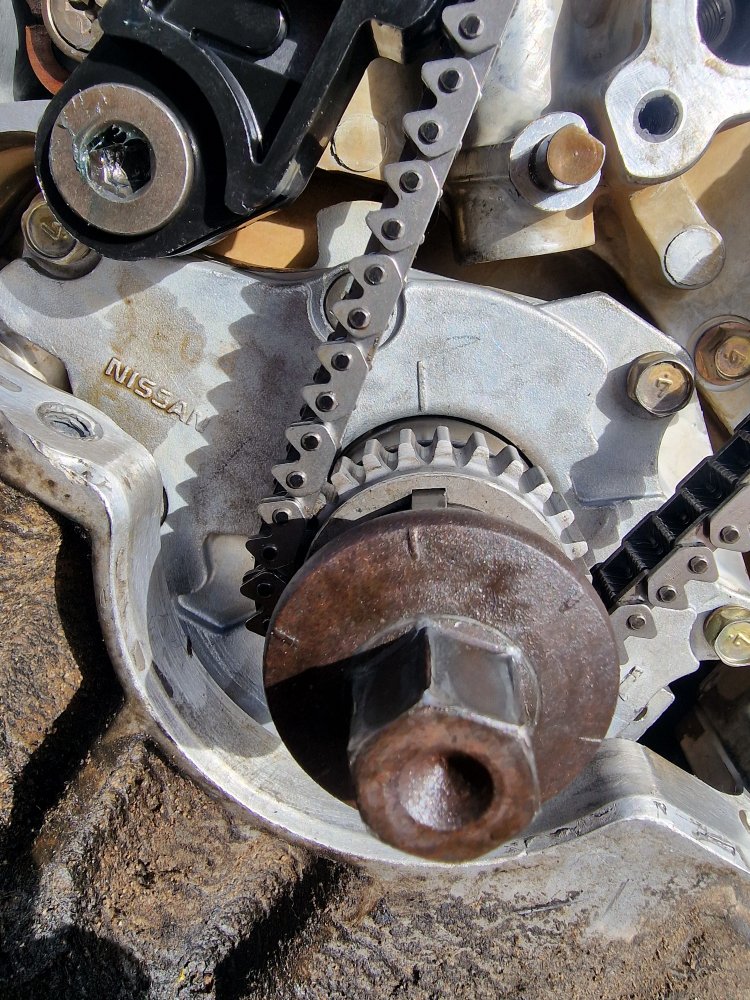

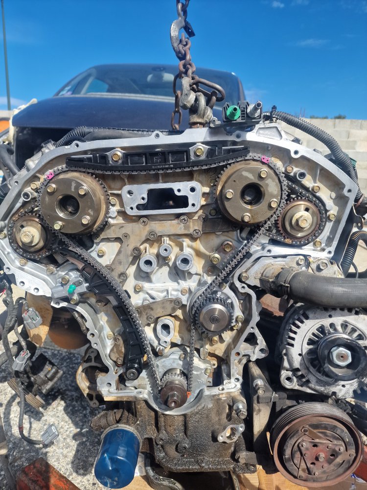

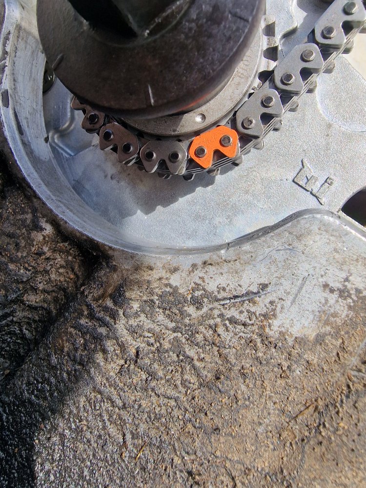

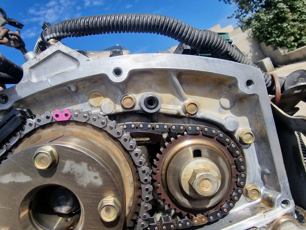

la nt est utile pour le remontage de la distrib. mais il est techniquement impossible d'avoir 1 ou 2 dents de decalage sur le banc arriere uniquement et sur un seul aac.Titidu31 a écrit : 06 oct. 2025, 20:28 De toute façon, si après la distri il craque pas je pense changer le moteur, j'ai un léger décalage ( 1 a 2 dents ) coté échappent sur le banc du fond, sachant que je bosse chez Renault, J'ai pu avoir le saint Graal, le NT3684A ( MR pour le V4Y )
il faudrait que la chaine principale soit ok (la plus longue) et la chaine ar morte (la plus petite).
ou alors le moteur a ete ouvert et mal remonté. les dephaseurs sont sur l'admission donc pas de souci de ce coté sur l'echappement.
et la nt ne te dira pas comment faire l'etancheité sans risquer le tuer le moteur.

J'ai remplacer la chaîne principale, faut que je remonte le carter pour le faire démarrer, voici des photos de la distri
