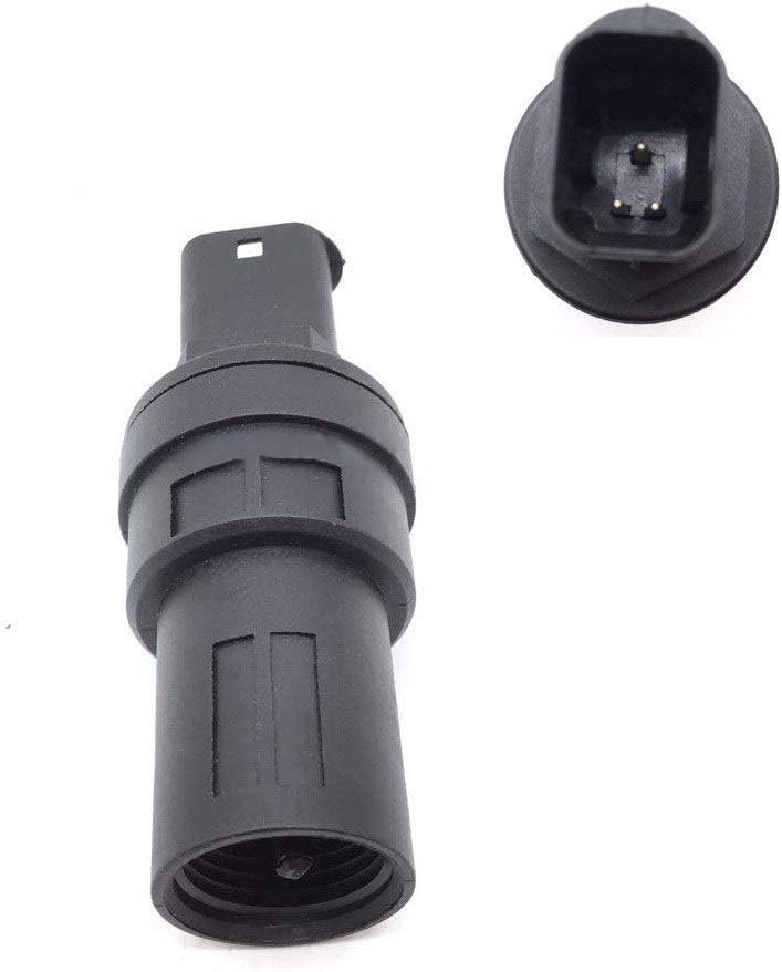

j'ai regardé sur autodoc, il y'a deux modèle de capteur de vitesse, je ne sais pas lequel est ce, car j'étais en dessous de la voiture et pas bien vu le capteur.

J'ai trouvé ça sur le net.

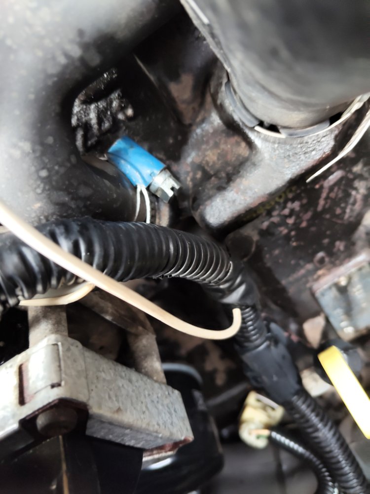

Hier, j'ai encore résolu deux fuites d'huile, elle se situait niveau soupape du reniflard d'huile, j'ai démonté cette soupape, changé un joint torique, remis un collier à serrer, mis un collier sur la petite durite à coté et voilà plus de fuite d'huile sur ce coté
J'ai aussi rafistoler la durite supérieure du reniflard d'huile, un rafistolage pas très orthodoxe , mais j'espère qui fera l'affaire pour le CT
Avant:
Apres:
Vu que je n'arrive pas à trouvé cette durite de reniflard, j'ai donc fait comme j'ai pu.
Avant:
Apres:

il n'y a pas forcement de capteur, d'ou ma remarque..LefRen a écrit : 27 sept. 2025, 16:32 j'ai regardé sur autodoc, il y'a deux modèle de capteur de vitesse, je ne sais pas lequel est ce, car j'étais en dessous de la voiture et pas bien vu le capteur.
tu as un compteur à plusieurs connecteurs (4) ou un seul ?
si un seul, alors pas de capteur sur la boite de vitesse, c'est le bloc abs qui calcule la vitesse.

j'ai 4 connecteurs derrière mon compteur, ma BV est une JC5, j'ai vu un contacteur sur la BV vers le haut du cardan.

4 connecteurs donc tu as bien un capteur sur la boite (que j'avais changé sur mon ex mien)
et possiblement un connecteur qui a bougé sur le compteur.

Ok , je vais regarder ça et commander le capteur.
Merci pour ton aide.

Alors, Jai vérifié derrière le compteur tout semble ok, par contre, le compteur fonctionne par moment, et quand je fais une marche arrière plus rien.
