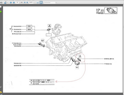

Salut Eric
se pourrait-il que cette sonde soit l'une des 3 sur ce dessins en haut à droite?
Si c'est le cas, tu auras la ref ici:
https://www.catcar.info/renault/?lang=e ... 9pZD09MTFB

Salut Eric
dans la doc du V6 on voit ça:
On dirait que le tuyau avec les sondes est au dessous du point 3, donc côté distri.
Plus d'infos ici:
http://boursinp.free.fr/res/moteurz.pdf

Sinon j'ai un doute...
sur les Alpines apparemment y a un autre montage, mais je ne suis pas spécialiste du V6 (donc est-ce le même que dans les Espaces ?).
J'ai glané deux images, petites car il faut être enregistré chez les Alpinistes pour les voir en gros...
m'enfin en zoomant on y voit les sondes sur les côtés du moteur.

Vérification niveau LDR, RAS, et LDR tiède.
Comme j'avais eu ce souci auparavant, et changé la sonde de température, je n'avais plus eu de soucis de ce genre et mon échappée lotoise s'était bien déroulée, malgré des montées à 14%, où le camion avait quand même souffert. Pareil en arrivant sur Brive, 20mn de bouchon avant de prendre l'A20 et RAS.
De surcroît, moteur arrêté depuis 5mn, et ventilos éteints, voilà que ceux-ci se remettent en route !
J'ai laissé tourner 10mn, au cas où, puis retiré le fusible.
Donc, question(s) :
Sonde ?
Relais collé (où se trouve t-il, d'ailleurs ?)
Autre chose ?
Et pourquoi cet affichage de surchauffe, alors que le moteur est à température normale ? :roll:
Edit :
Fusible replacé à l'instant. Pas d'anomalie..
Je pense à un relais collé, mais qui n'explique en rien le message de surchauffe.
Messages : 3856
Localisation : 78 Yvelines
Re: Localisation sonde de température d'eau, moteur V6 PRV
Message non lu par yves78 »
Je ne sais pas sur le V6 (mais je pense que c'est la même chose que le DCI). Les sondes affichage température tableau de bord et information calculateur moteur sont differentes même si elles sont sur la même pièce. Alors ...
