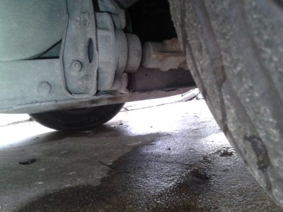

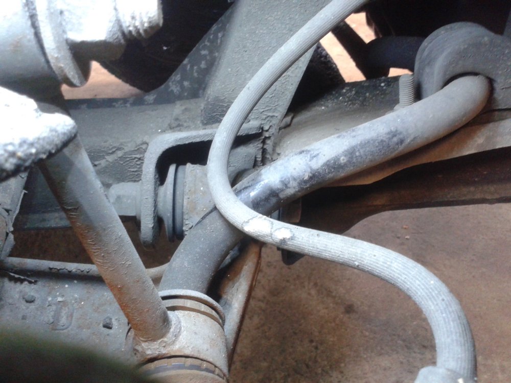

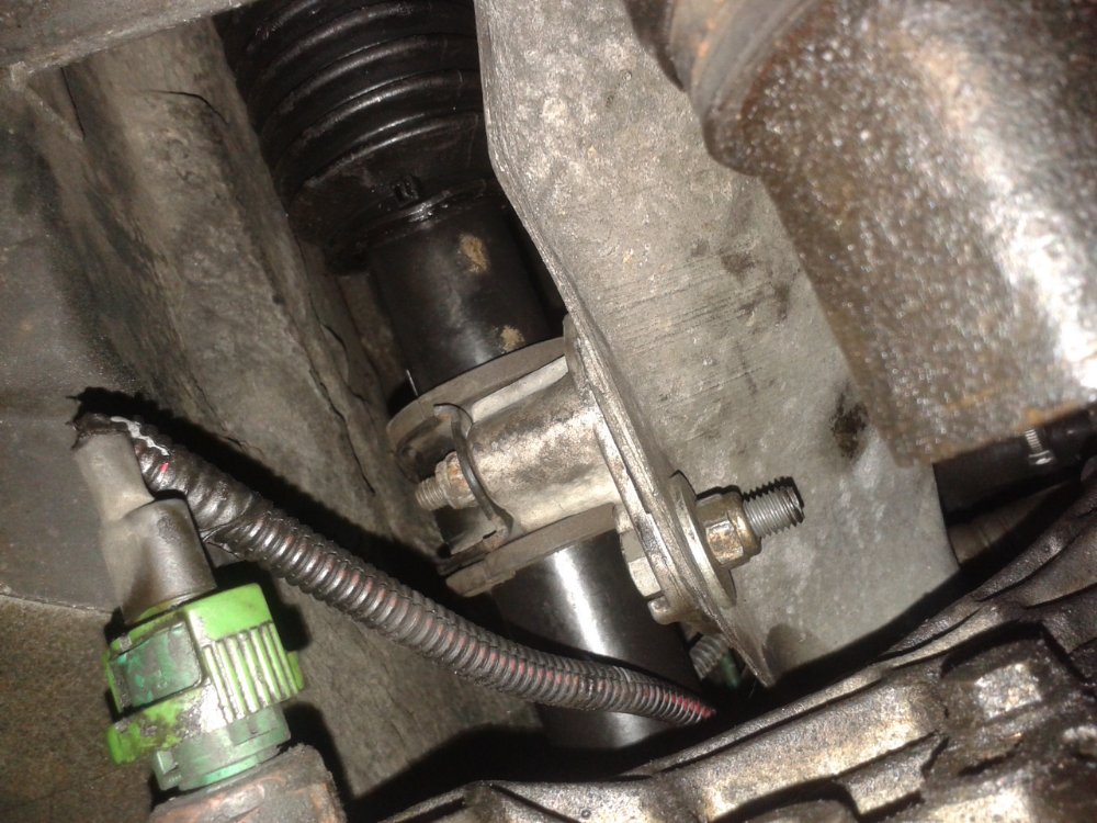

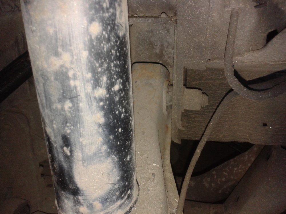

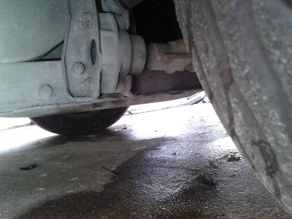

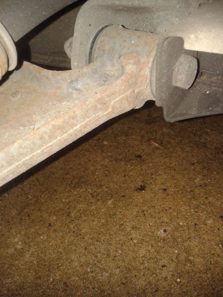

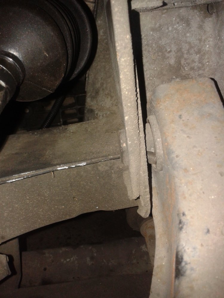

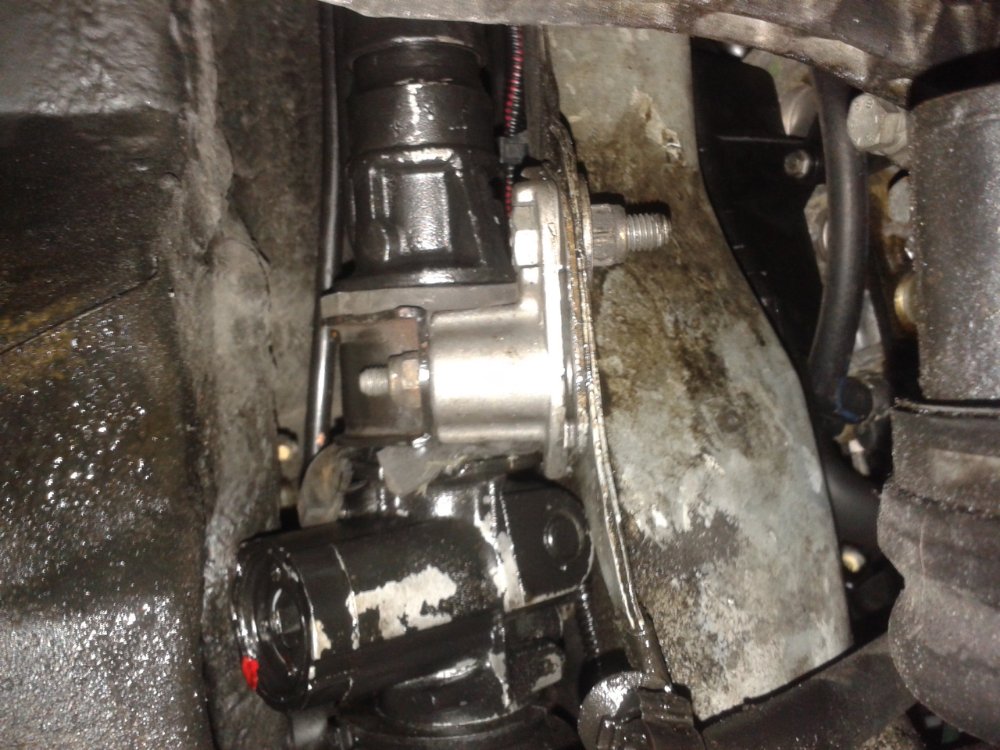

J'ai pu faire une paire de photos des zones où j'ai vu des trucs bizarre au niveau des fixations AR des triangles.
A l'oeil je vois une différence de placement verticale côté conducteur... mais il y a aussi des marques de "pince" à ce niveau, pour le montage? ou rectification?
côté D on note que l'avant du support de fixation est bien à raz de la traverse: côté G on voit que l'avant du support est légèrement au dessus de la traverse + un décochement bizarre au niveau de la vis arrière (support fendu ou juste forme de la tole?): Qu'en pensez vous de ces supports de silent blocs arrière? ça peut se décaler (je pense à mes 5mm foirés ).
Le controle technique m'a expliqué que les garages n'avaient plus le droit de nettoyer après intervention
Donc tout ce qui a pissé dans ce coin c'est du LDF et de l'huile LDA... à nettoyer perso du coup.

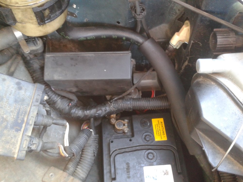

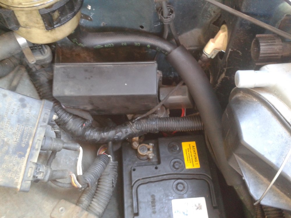

En attendant d'avancer sur les roues, j'ai fini trouver une doc éléctrique concernant mon modèle 94 afin d'y voir plus clair pour la modif des phares.
J'ai remarqué que sur ces millésimes 94/95 les plein phares G et D sont tous deux alimentés via un relais (celui qui ne s'occupait que du phare D sur les autres schémas que j'ai pu voir).
Donc plutôt bonne nouvelle, ça va simplifier la modif!
Maintenant avant d'attaquer, dès que j'aurais une journée garantie sans pluie, il va falloir que je remette un peu d'ordre dans ce bazar (notez le raccordement masse batterie...): J'ai aussi retrouvé la bonne équerre de montage de la boite à relais côté batterie, elle était coincée entre la batterie et le réservoir de lave glace.
Sur la photo j'ai réussi à la remettre au dos de la boite à relais, mais pas serrée vu qu'il faut tout déconnecter pour repasser le fasceau derrière.

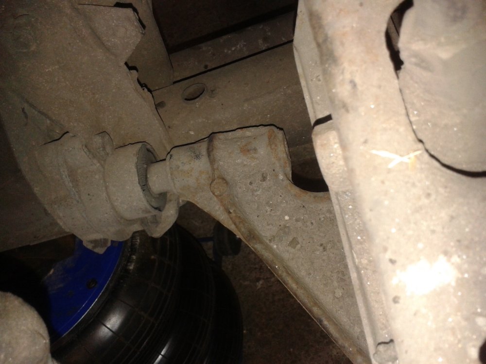

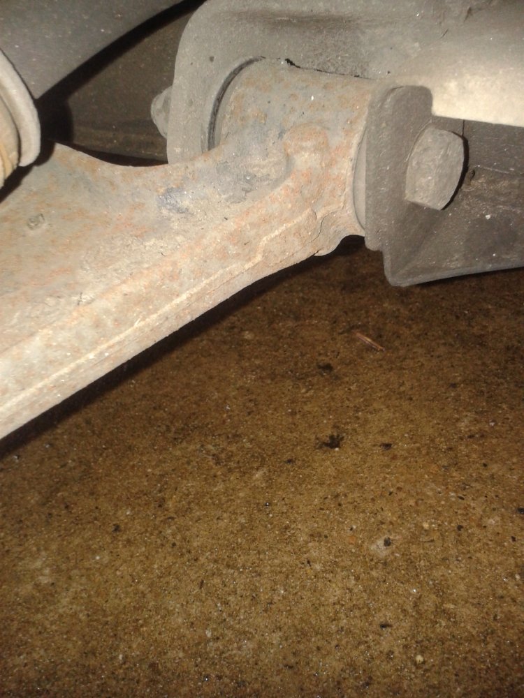

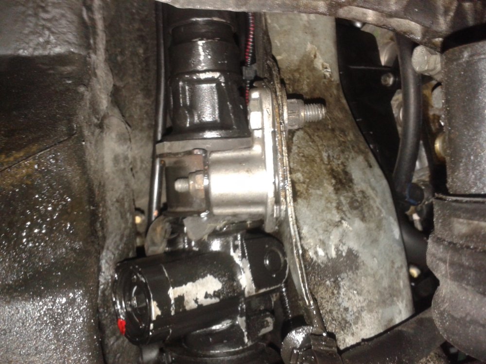

- Messages : 8756

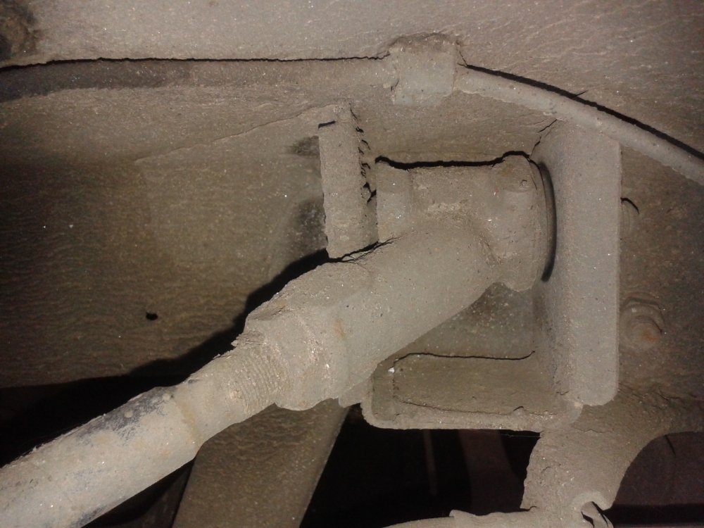

il nous faudrait les photos du coté droit pour comparaison..
- Messages : 1546

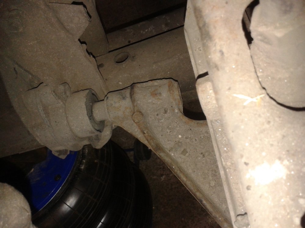

Salut grototo,
tu parles des fixations triangles?
Ma première photo c'est le côté droit, la suivante côté gauche.
Et justement à droite le support de silent bloc est vraiment à raz de la traverse... pas à gauche...

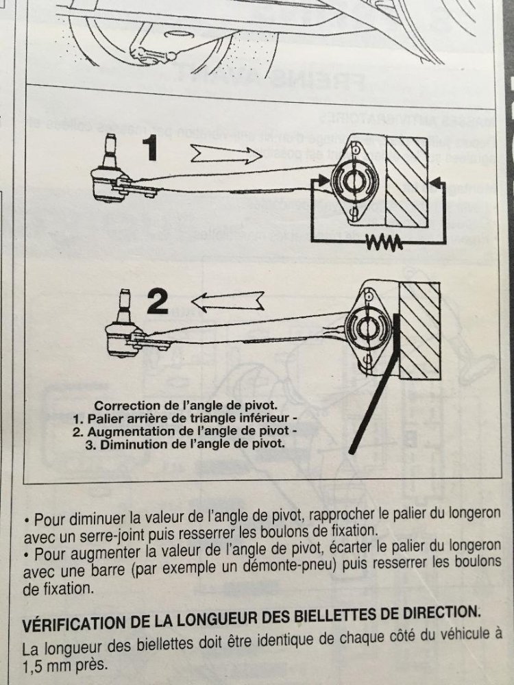

Le réglage se fait en l'écartant ou le rapprochant du longeron sur lequel il est fixé

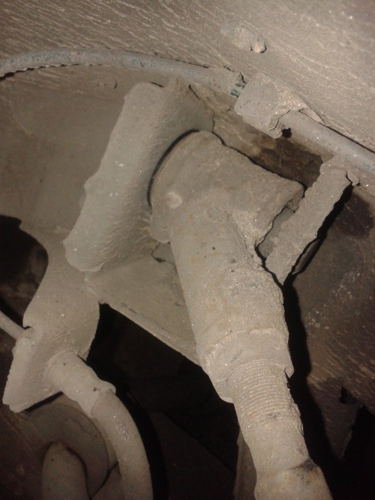

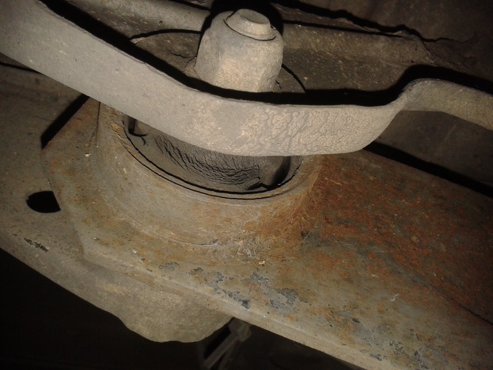

- Messages : 1546
Merci Par5!
une bonne piste!
edit: à ton avis est-ce que le support de silent bloc arrière peut aussi être changé de place donc vers l'avant ou l'arrière?
Il semble être fixé par 3 vis...
Aussi sais-tu si, comme sur les R25, il y a une cale à l'arrière du silent bloc avant de triangle?
Vu ici:
http://mikesan.canalblog.com/archives/2 ... 51371.html
Pas pu passer sous la voiture pour vérifier, c'est trop trempé, mais j'ai l'impression que le silent bloc avant est presque collé à l'arrière de sa fixation au moins côté D.
une bonne piste!
Vu ici:
Les silents blocs inférieurs avant et arrière du triangle sont différents.
De mémoire il n'y a pas de cales à l'endroit de la flèche.
A mon avis il faudrait régler les angles de chasse trop faibles.
C'est pour ça que le volant ne revient pas normalement .

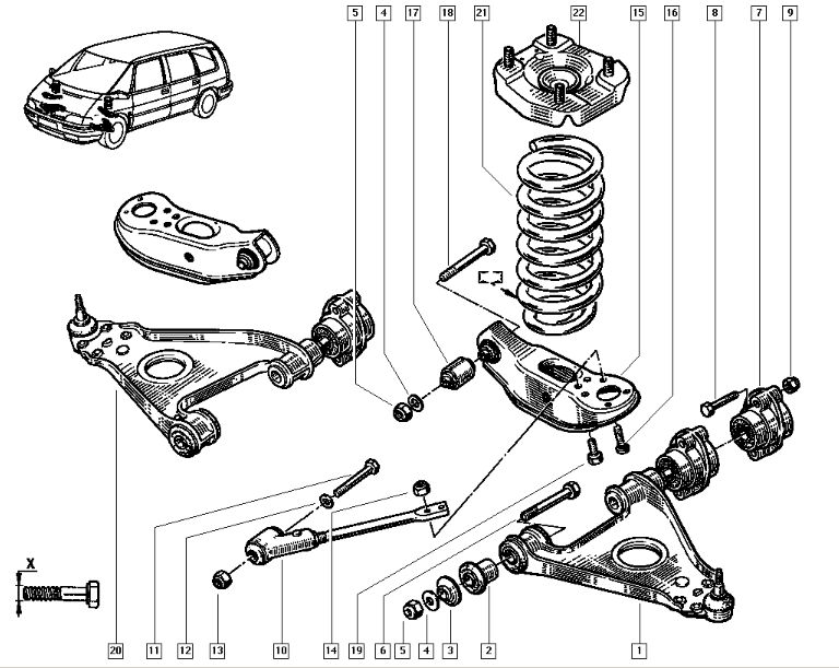

- Messages : 1546
Parfait si on peut déja récupérer facilement l'angle de chasse!!!
Peut être que ça va donc aussi décaler la roue sur le plan vertical et récupérer du carossage, non?
J'essaie de piger comment fonctionne ce train avec tous ces silent blocs dans tous les sens... c'est plus simple sur les montages Mac Pherson.

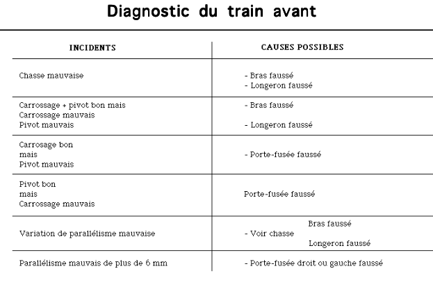

J'ai trouvé un plan du train avant, je crois qu'en effet il y a quand même une cale mais elle est placé devant le silent bloc avant (la pièce n°3 marquée comme entretoise 10mm), sur le dessin on dirait vraiment la même que pour la R25, mais positionnée de l'autre côté.
Du coup si une roue est en arrière ce n'est pas cette pièce qui est manquante... ç'aurait été trop simple. J'espère avoir un prof de méca au tel pour voir si ça les intéresse de jouer avec tous ces réglages... ça serait le plus simple parce qu'il faut pouvoir mesurer à la suite, et pas moyen que je bidouille à l'aveugle et ensuite passage en géo à 73€ à chaque fois

La chasse est réglable par modification de la longueur du tirant.
1 tour du tirant = 0° 15'
- Messages : 1546
Salut par5
merci pour ces infos de réglage!
Histoire que je comprenne, dans mon cas si je prends par exemple la roue droite (edit trompade de côté): la mesure est à 3°29'
Pour coller aux specs de réglage il faudrait l'amener à 4°04' à minima, soit environ deux tours à 15', c'est bien ça?
Mais dans quel sens ces tours, vers l'arrière de la voiture ou l'avant?
C'est juste pour que ça soit plus clair, parce que sans moyen de contrôler le réglage je préfèrerai ne pas y toucher moi-même; bien que je serai tenté de bourriner au pied de biche pour décaler le silent bloc arrière de la roue gauche... mais faut pas que je rajoute des problèmes en faisant n'importe quoi.

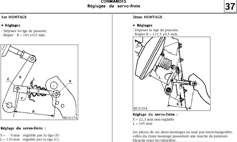

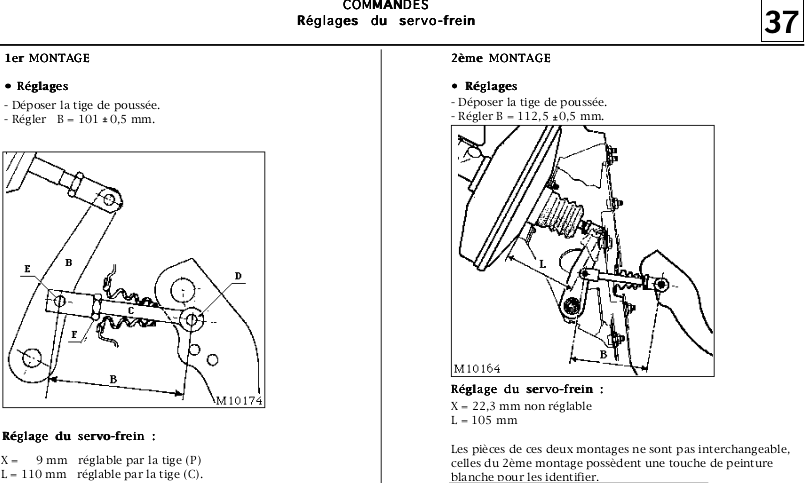

Et pour revenir à l'histoire de la pédale de frein que je trouve trop haute, j'avais cru que le réglage se faisait juste derrière le mastervac...
On m'a expliqué que non.
Sauf que apparemment il y aurait quand même un réglage possible (alors pour le série 1 ou le 2 ???): Je n'ai pas pu voir s'il y avait cet écrou juste derrière la pédale de frein pour régler le B selon le montage 2.

<<Pour coller aux specs de réglage il faudrait l'amener à 4°04' à minima, soit environ deux tours à 15', c'est bien ça?>>
Oui c'est bien cela et même trois tours pour être bien dans les spécifications (3°29' + 0°15' +0°15' +0°15' = 4°14')
Tu peux essayer 2 tours pour commencer et faire un essai.
Il y a juste deux écrous à enlever et un contre écrou à desserrer.
Tout çà c'est valable si le silent bloc du tirant de chasse est en bon état.
Il faut allonger le tirant

On m'a indiqué comment tester les silent blocs de tirants, mais pas sûr que j'ai fait la manip correctement.
En tout cas comme ça, à la main et en tentant de faire rouler la roue vers l'avant ou l'arrière je n'ai pas l'impression que ça bouge.
Je viens de retomber sur un de tes anciens messages (de 2016) pour cette opération de réglage, du coup si j'ai compris ça ne sert à rien que je joue à tripoter les tirants en l'état sans moyen de mesurer les modifications d'angles.
Sinon ça entraine un changement de parallélisme lors du débattement des amortos... bonjour la tenue de route sur les bosses et creux...
Encore un truc à vérifier sur le mien.
Et tiens j'ai plus ou moins réussi à faire une photo du silent bloc avant de triangle droit, le gauche est monté kif kif, et il y a bien la rondelle "conique" placée comme pour les R25... donc à l'arrière du silent bloc. Si ma doc, où on voit cette rondelle devant, est correcte, c'est encore un coup des "pros" qui ont bricolé cette bagnole. Y a tout à reprendre sur ce train avant!
ça commence à rentrer le principe de ces réglages
J'ai aussi trouvé une info intéressante relative au changement de crémaillère, il est spécifié de l'aligner au bas de la traverse, à raz au max des fixations.En premier mettre le véhicule à l'assiette de référence en comprimant les suspensions aux valeurs indiquées.
Ensuite comme le véhicule a eu un choc, contrôler les angles dans l'ordre car les valeurs interagissent entre elles.
D'abord le pivot en déplaçant le palier arrière ( s'il est réglable) du triangle inférieur
Ensuite la chasse
Ensuite le parallèlisme
L'opérateur doit le faire dans cet ordre et si possible en réglant dans la tolérance, de la même valeur D/G
Si le véhicule a eu un choc important on vérifie préalablement que tous les points d'attaches de la suspension avant sont bien symétriques Droite/Gauche.

Par contre j'ai constaté de très gros soucis sur le montage de la crémaillère par le "pro":
silent bloc côté direction explosé, d'ailleurs sur une des mes photos de triangle précédentes on voit un truc noir par terre sous la voiture...
Je croyais que c'était une crotte de hérisson ou autre... ben non c'est un morceau du silent bloc explosé!
voilà la tête du montage par dessous: côté passager, là le silent bloc semble ok: De plus vous remarquerez que les soufflets sont montés avec des rizlon plastique...
Du coup comment faire? le montage n'a effectivement pas été réalisé "dans les règles de l'art", ça semble clair.
C'est un grossier bricolage! J'ai vraiment la tête de la bonne poire pour que ça s'acharne à se point!
Et je n'ai aucune expérience de ce type de problème avec un garage vu que je ne vais JAMAIS en garage pour éviter ça.
Quels conseils pouvez-vous me donner?
Aussi, comme le réglage de géo qui m'a été facturé a été réalisé n'importe comment, sans qu'on prenne la peine de me demander de présenter la voiture avec des pneus neufs, ni sans avoir touché aucun autre réglage que les biellettes de direction... j'aimerais que ce réglage soit refait.
Le garage qui a monté la crémaillère a sous-traité la géo avec le garage voisin (en face de lui)...
J'ai gardé les vieux pneus que je vais leur laisser en cadeau.

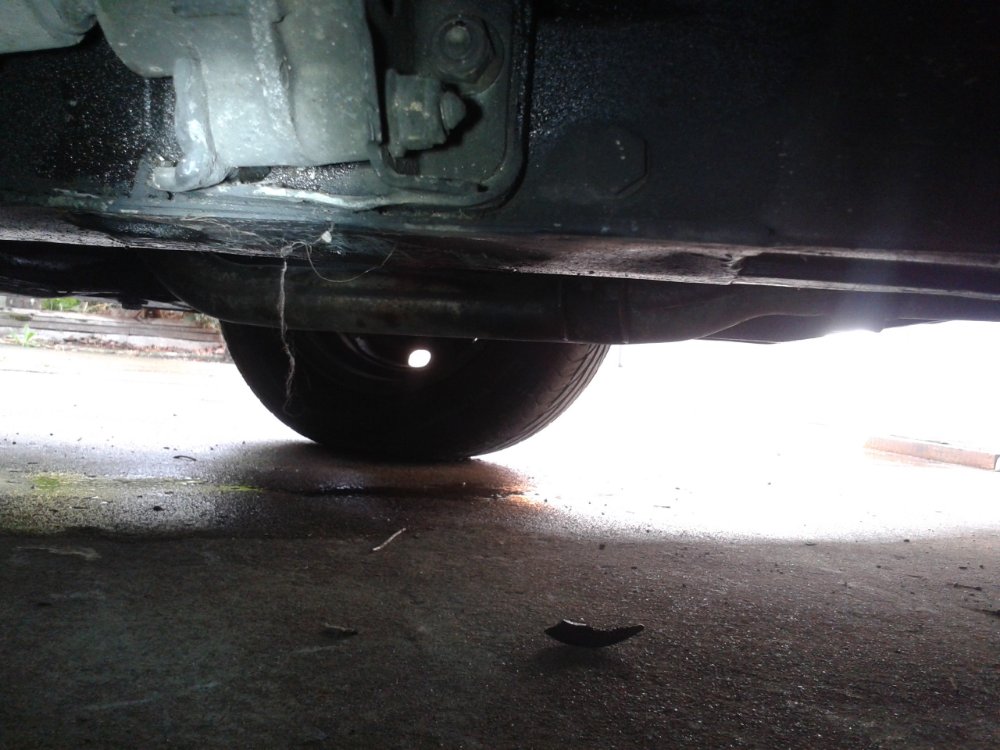

Pour couronner le tout, photos des silents blocs avant D:
on ne voit pas bien mais fendillé On voit qu'ils ont pris la peine de régler les tirants... montage à la R25
suite de l'affaire: aujourd'hui montage des nouveaux pneus, et je voulais aussi faire la vidange de boite (vu que la voiture était levée c'était plus simple)...
Aucun souci pour les pneus, mais mauvais découverte pour la boite: bouchon de remplissage explosé, il ne reste qu'un moignon...
Donc je vais tenter de trouver un bouchon en bon état avant de faire cette opération.

ce n'est pas fini
l'arrière est aussi fichu côté D Je vous épargne la même chose côté G, sauf un plan du tirant qui n'a pas non plus été réglé: Si vous avez une expérience d'embrouilles de garages pour que au moins cette fichue crémaillère et le réglage de base de géo soient effectués correctement après 1300€ de factures (dont 200 pour ma pomme, le reste payé par l'ancien proprio directement au garage)...
Quelle démarche? Si je passe au garage et qu'il m'envoie bouler?
Puis la crémaillère montée n'est clairement pas la DEPA A391R mentionnée sur la facture!
Les positions des tuyaux et du boitier ne sont pas les mêmes sur les Espace III... quelqu'un confirme?
Donc on ne sait pas ce qui a été réellement monté!
Je sais bien qu'un réglage de géo correct implique également le changement de tous les silents blocs HS, mais j'aimerai que ça soit quand même fait dans le jus, en attendant que je puisse tout remettre à neuf et encore refaire une géo.
Là clairement je ne peux pas faire ces réparations maintenant.
Merci d'avance pour vos conseils éclairés!
edit: j'oubliais, comportement routier merdique, mieux quand même avec les pneus neufs, mais dès qu'il y a une irrégularité ça dérive de manière aléatoire. Creux, bosses etc ça drift. Et le volant couine quand on tourne (lié aux silents blocs bricolés par le "pro"?).
- Messages : 8756
Sur les crémaillère, jai toujours vu des rilsan plastique.
Pour le reste, c'est dans son jus... tout dépend du prix d'achat de l'auto...
A 500€, cest correct.. à 3000€, un peu moins

Salut ok pour les rizlan.
Je trouve ça vraiment bizarre quand même, c'est trivial comme fixation sur cet élément.
Mais remontage d'une crémaillère neuve/échange standard avec changement des silent blocs... tu vois la tête de celui qui est côté direction?
Le morceau qui tombe par terre lors de petites manoeuvres pour garer la voiture... et le kilométrage n'a pas bougé depuis que je l'ai récupéré au garage (sauf aujourd'hui + 80 bornes pour les pneus).
