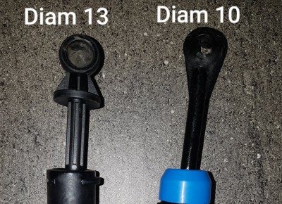

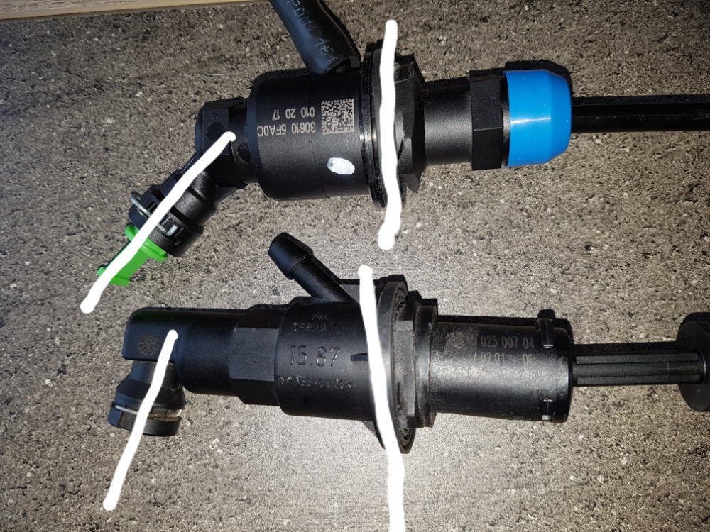

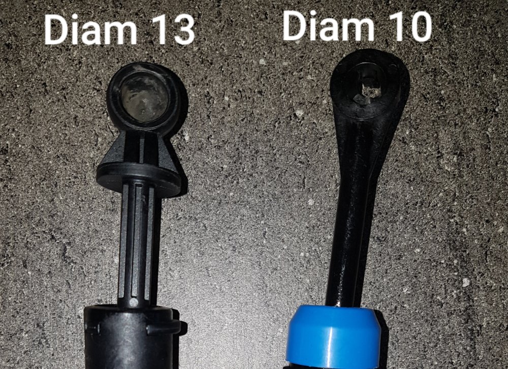

Pour info. Il est possible de prendre des photos de l'ensemble monté côté moteur et côté pédalier. Pour que tout le monde puisse comprendre pourquoi il faut ces modifs et l'intérêt de choisir cet émetteur (Clio 3)
Une autre question: la sphère de liaison côté pédalier est de diamètre 10 car sur un DCI elle est de 13. De plus le plan sur pédalier est incliné.
Exemple de comparaison entre deux émetteurs.
Celui du bas est du DCI.
L'autre récupéré d'une Micra non fonctionel (tête sphérique détériorée) qui me sert de test.

Elle a dû casser parce que tu n'étais pas dans l'axe, voir la photo, comparaison face d'appuis sur pédalier. Si tu mets dans l'axe de l'émetteur, la tige doit tomber a 8/10 mm en dessous de la sphère de l'axe pédalier. Mais elle se clipse quand même au pédalier mais de biais. La version Micra est pratiquement identique à Clio.camion rouge a écrit : ↑05 févr. 2023, 18:49 Salut
Pourquoi utiliser la tige de poussée d'origine ?
Tout simplement parce que celle en plastique ne correspond pas a la rotule du pedalier et de plus, elle est tres fragile !
Lors de mon 1er test sur route, la tige a cassé et je me suis retrouvé en plein Montpellier en panne !! Un soir de WE, pas une depanneuse de libre
Tu as fait travailler la tige en flexion. Sur Clio on n'a jamais eu de problème de casse au niveau de la tige ni de la sphère d'ailleurs.

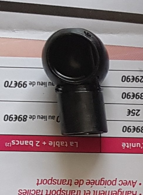

Il avait une astuce pour la rotule. Il existe sur internet des rotules métalliques diam 13 à visser en M8. Le diamètre de la tige de liaison fait 8 il me semble.
Un exemple ci-dessous c'est Didier91 (que je remercie encore) qui les avait commandé.

Celui pris en photo dans mon post du 01 févr. 2023, 22:52
c'est cet émetteur, je vais y regarder de plus près pour voir si il y a un détrompeur https://www.webdealauto.com/fr/emetteur ... 87683.html
