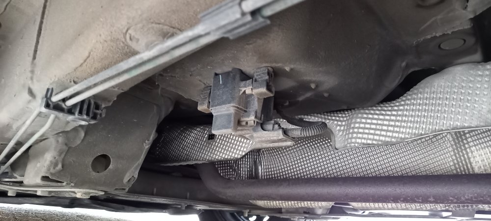

Sur mon 4 , à l'extérieur sous le planché conducteur j'ai ce truc elec . ( vraiment exposé à tout )
Je pense que le calculateur clim est au dessus , comme indiqué dans le sujet , et qu'il y a un lien .
Bien que curieux , je n'ai pas encore soulevé le tapis ni touché à cette prise extérieure et je me dis que tant que ça fonctionne ..........
Quelqu'un a aussi ce machin et l'a t'il tripoté ?
Messages : 3992
Re: Comment accéder au Calculateur Clim Espace 4 ph2 ?
Message non lu par Wutch »
Il me semble que c'est pour la partie "antenne de reception" pour les capteurs de pression des pneus.

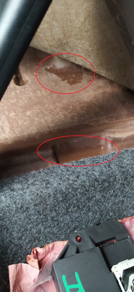

Sur mon Espace 4, l'eau vient du haut, du coté des pédales embrayage et frein.

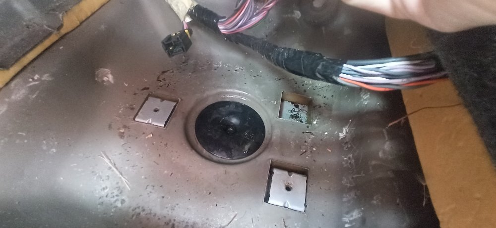

Sur mon Espace l'eau passe par le haut du pare-brise et rentre dans l'habitacle, des fois ça coule même par le plafonnier !
Pour éviter que le calculateur de clim se retrouve dans l'eau, j'ai enlevé le bouchon qui est sous le tapis du calculateur.
Depuis l'eau s'écoule sous la voiture et pour le moment je n'ai pas de remonté d'eau par ce trou.

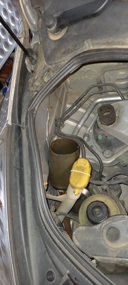

Aurelien94160 a écrit : 12 oct. 2024, 14:10 Bonjour.
Quelqu'un saurait il où de trouve les fameuses évacuations possiblement bouchées sur l'espace 4 de 2012?
Pas de baie sur le 4 .
Ce qui rentre par le capot s'écoule près des phares .
Un photo du coté droit ( sens de la marche ) à coté du bocal assistance de direction

marcus67 a écrit : 14 oct. 2024, 18:48
Un photo du coté droit ( sens de la marche ) à coté du bocal assistance de direction . La même tête coté gauche .

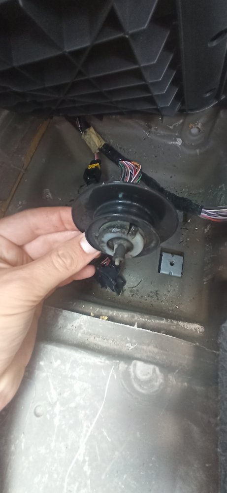

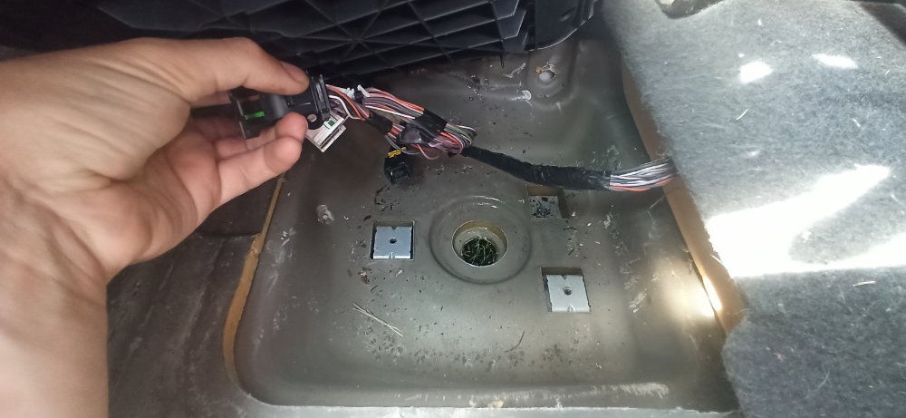

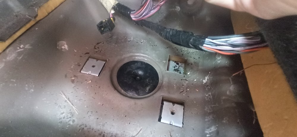

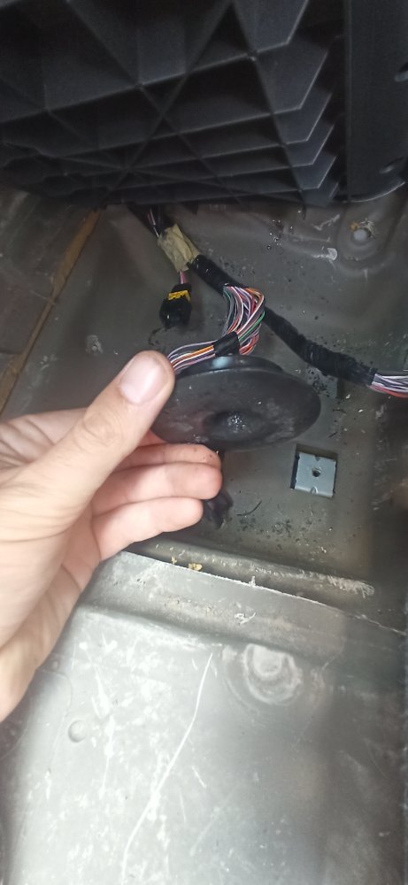

Bonsoir. Afin d'aider la communauté, voici comment j'ai solutionné mon problème de voyants et messages divers. Je pense que tout cela est dû au calculateur de climatisation situé sous le tapis du siège conducteur et à ma batterie qui avait 12 ans. J'ai donc changé la batterie, j'ai remis la même une VARTA F18. Concernant le calculateur, je l'ai séché et nettoyé au WD40 spécial contacts. Je l'ai remis sans remettre le support en mousse qui retenait l'eau plus haut. Je vais faire recoller mes joints de custodes avants qui étaient collés au mastic et qui surtout n'étaient pas remontés assez haut. J'espère que les infiltrations d'eau vont sécher. J'ai utilisé la valise ODB d'un ami, j'ai pu supprimer les messages d'erreur et surtout tout refonctionne normalement. J'en ai profité pour nettoyer le capteur intérieur au niveau du plafonnier. Sachez que contrairement à ce que j'ai pu lire, il est galère à retirer! Voila pour la résolution de mon problème si ça peut aider....
