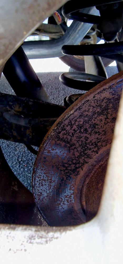

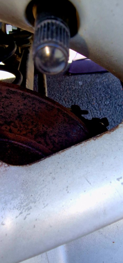

L'état du disque arrière gauche, je savais qu'il était dans cet état avant le CT mais quel en ai la raison ?
Le droit est nickel
Messages : 9016
il est dans cet état car le freinage n'est pas assez fort.
je pense que ton étrier est mort, ou alors il y a un truc mal monté.
il faut démonter pour analyse.
Messages : 5717
grostoto a écrit : 06 août 2022, 13:49 il est dans cet état car le freinage n'est pas assez fort.
OK merci je vais faire tout ça
