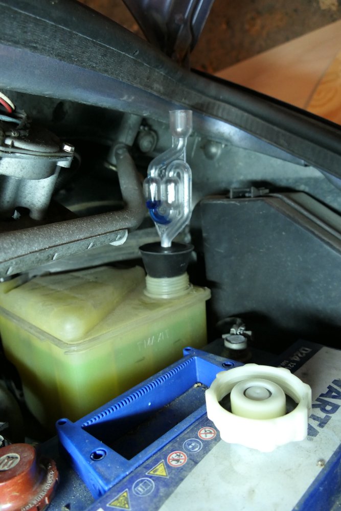

J'ai reçu le tester ce CO2 d'amazon aujourd'hui.
J'ai fait tourner le moteur jusqu'à atteindre 4 barres au tableau de bord, avec le testeur CO2 enfiché sur le vase d’expansion,
la couleur est resté bleue.
Donc a priori pas de problème de joint de culasse.
J'ai pu retester la voiture en conduite sur des trajets de l'ordre des 15km, pas de grosse fumée quand je roule (en tous les cas rien de visible dans le rétro)

Je viens de faire un aller/retour en province (mi autoroute/mi routes nationales).
Mauvaise nouvelle, je consomme du liquide de refroidissement:
pour 425km , le niveau du réservoir a baisé de 2cm environ (la moitié entre le min et max)
Pendant tous mes premiers essais la voiture était dans le garage avec des journaux sous le moteur et je n'ai pas vu de trace du liquide de refroidissement. Le seul autre élément démonté est le calostat sur la culasse dont j'ai changé le joint au remontage et je ne vois aucune fuite à son niveau. pas plus de fuite au niveau des durites.
Je pense que le problème est au niveau du joint de culasse. Mais pourquoi
Que me conseillez vous?
En redémontant le joint de culasse est ce que la fuite serait visible sur celui-ci ou sur la culasse (trace)?

Je te conseille de faire le niveau et continuer à suivre le niveau. C'est peut être la purge qui s'est finie ou le niveau qui a bougé un peu, et qui est maintenant stabilisé.

En mars j'ai fait 500km, après cela le niveau avait très peu baissé, j'ai eu juste à rajouter 1/4 de verre.
Là, je viens de faire plus de 1000km en 5 jours, le niveau n'a pas bougé.
Donc s'il y avait une micro fuite, elle s'est bouchée par elle même,
sinon c'était, comme vous l'avez suggéré, l'eau qui était mal réparti dans le circuit.
Et plus de fumée blanche, c'était comme tu le disais Grostoto sans doute l'humidité de l'hivers.
Encore merci pour votre aide.
