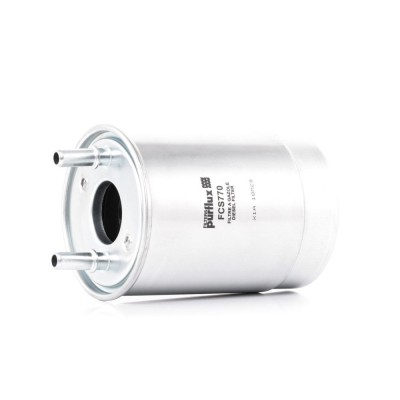

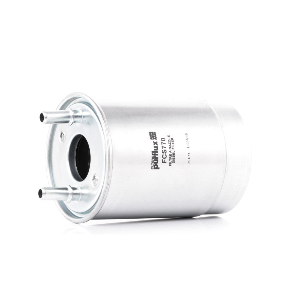

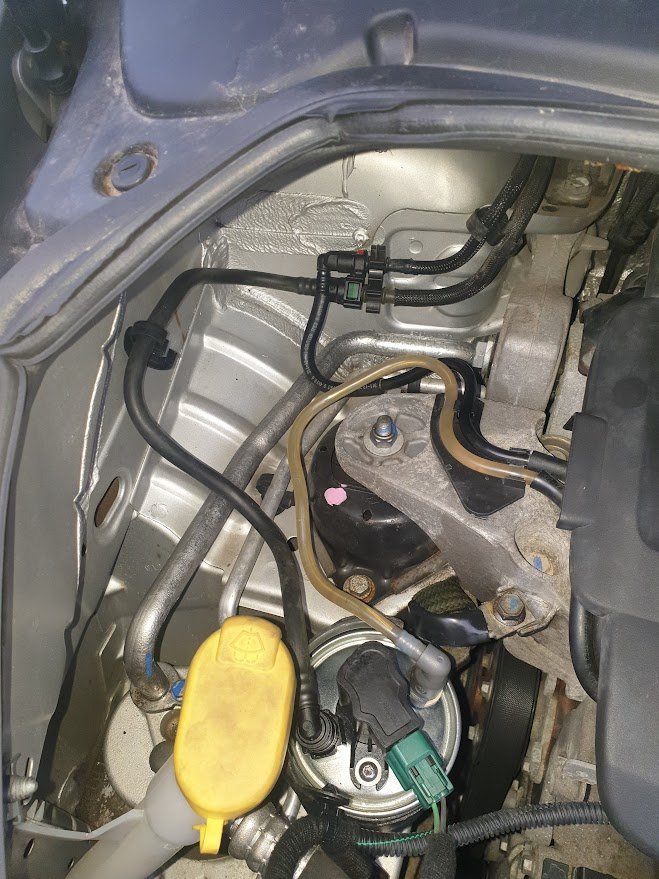

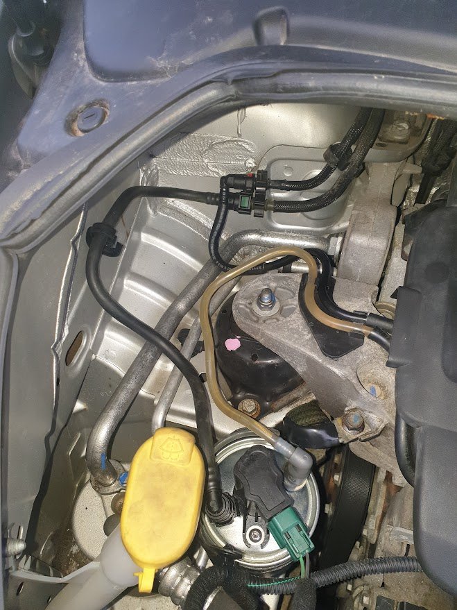

voilàn en pj les photos des durites en ma possession
Trapier88

la cartouche de la photo du haut qui est métallique monobloc

Pour déformer un filtre comme ça, tu te rends compte de la pression qui doit y avoir!

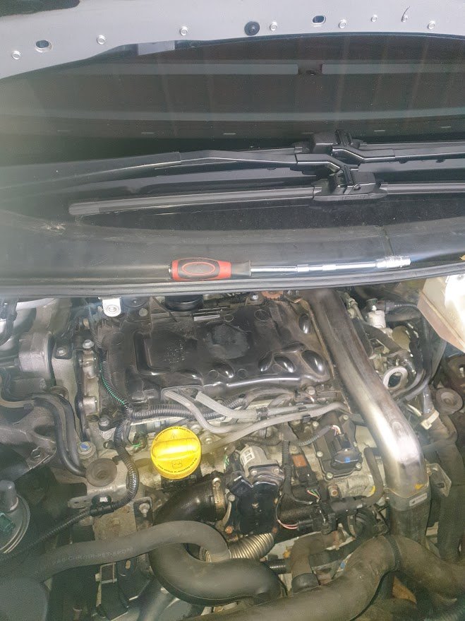

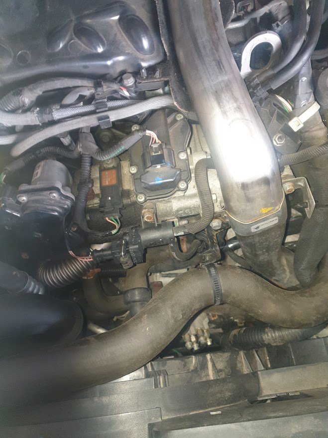

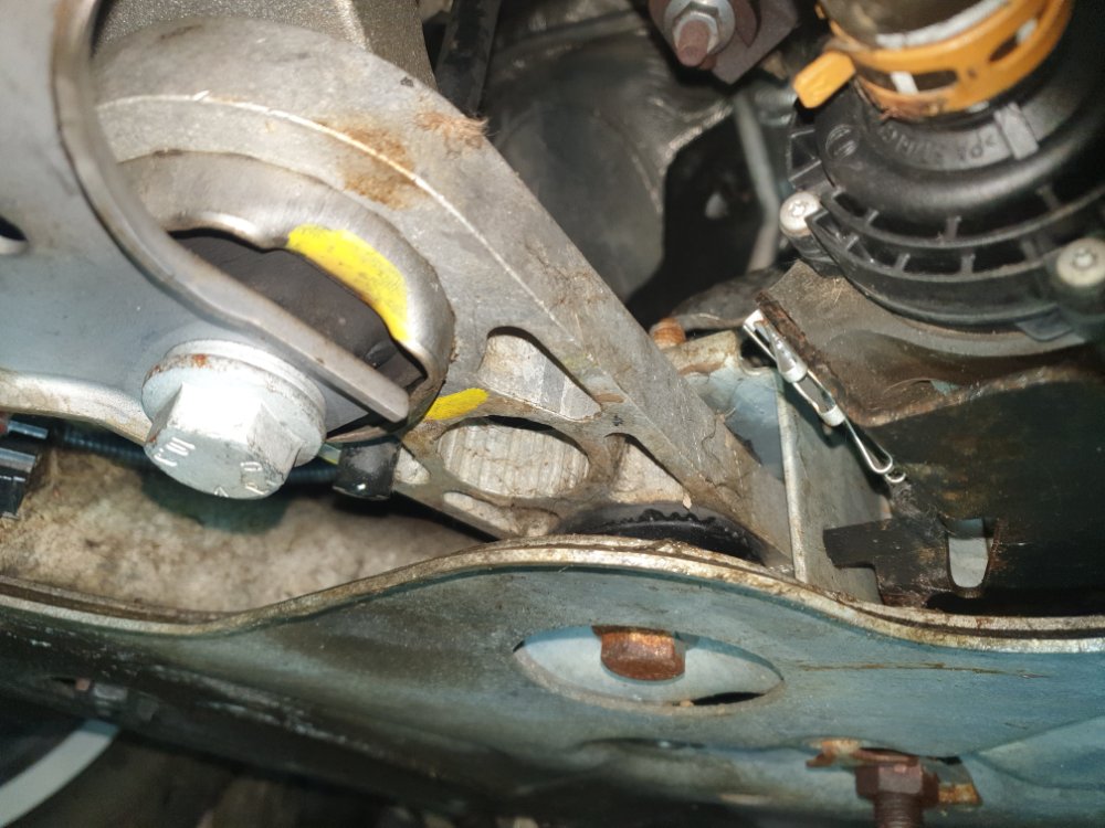

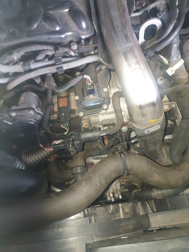

Je suis en train de démonter le régulateur de débit en passant par dessus et en cherchant les vis à taton.

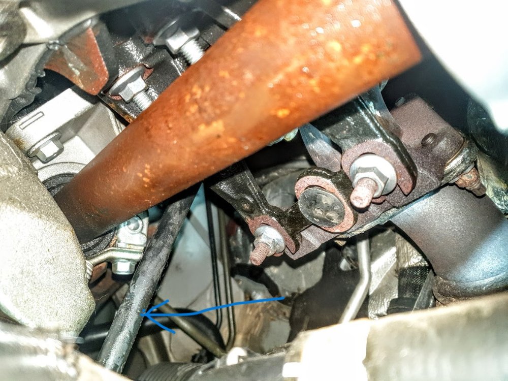

Ma protection moteur inférieure était pleine de gasoil provenant d'un tuyau en caoutchouc noir qui semble prévu pour ça. Quelqu'un peut il me le confirmer ?
Voir photo jointe, dépasse à peine du support moteur près de la trace jaune

- Messages : 2754
Re: Filtre à gasoil Bombé
Sur 2,0T 2004 et 2007 il n'y a pas, donc possible que ça soit pour du diesel.

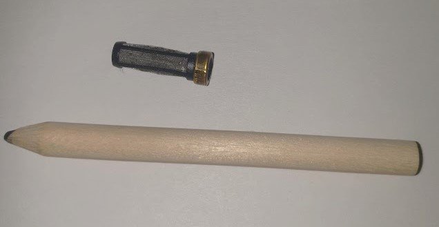

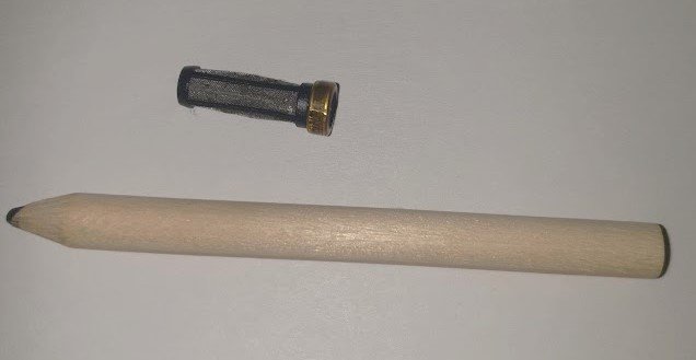

Ils ont donc démonté et ouvert la pompe haute pression.Pas de limaille, elle est en bon état mais le petit filtre serti dans la pompe à l'extrémité d'une durite était complètement bouché.
Changement de ce filtre et de tous les joints et remontage.
La panne est résolue!
Elle est la conséquence du filtre à gasoil monté à l'envers par Feu Vert quand ils ont fait l'entretien du véhicule.
Le filtre ne servait donc à rien et c'est le petit filtre dans la pompe qui filtrait à sa place.Il a fallu près de 40000 kms pour le colmater!

Je joins en PJ une photo du petit filtre qui se trouve à l'intérieur de la pompe, serti sur la durite d'arrivée.
Il faut dessertir cette durite pour le changer avec un outil spécial.
Le controle de la pompe a été réalisé et tous les joints changés
