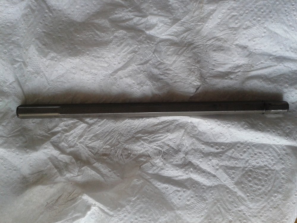

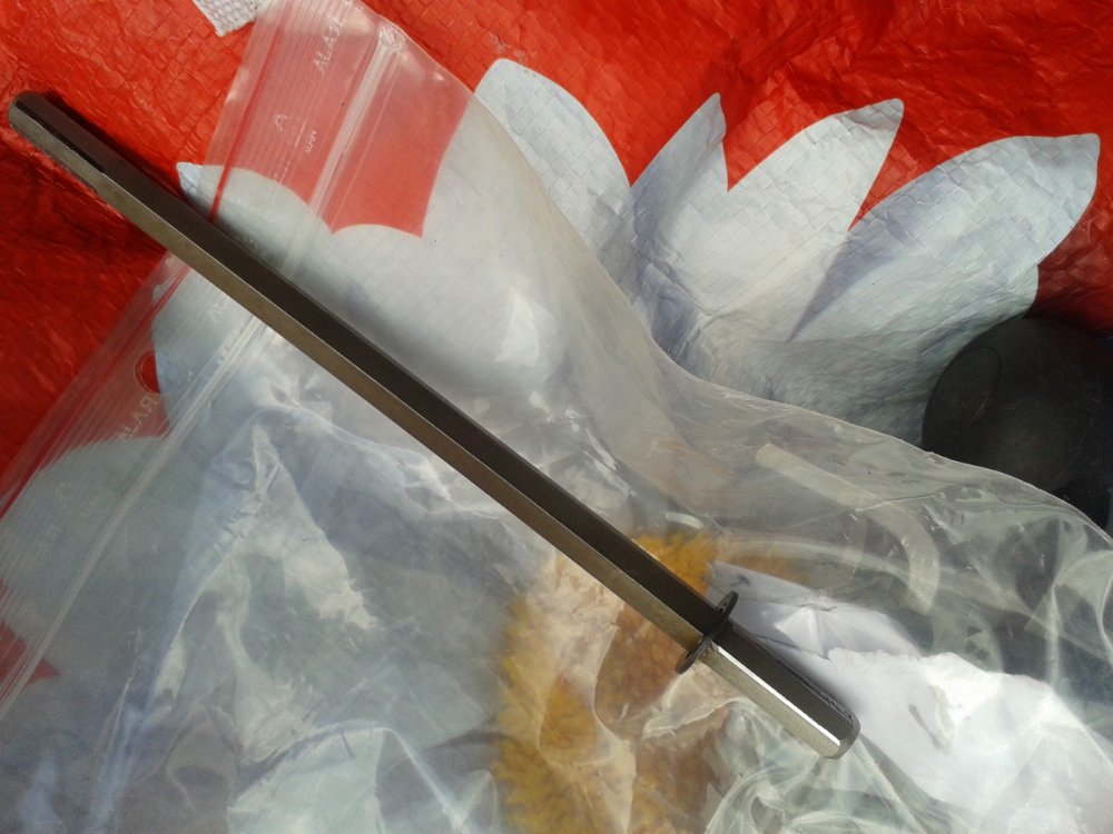

Une barre d'acier hexagonale de 9 mm de 50cm est arrivée
précédée d'un capteur de pression d'huile et de son indicateur.
En grossière comparaison au poinçon et marteau,
la dureté de cette barre est plus faible que l'axe de 8 d'origine,
sa résistance à la torsion est comparable.
Dans un premier temps je vais installer le mano d'huile.
Ensuite je vais usiner cette barre à 8,5 par meulage aux deux extrémités pour
l'insérer aisément côté pompe et côté entrainement
et l'installerai à la première alerte de fatigue de l'axe en place ( il a 160 mkms environ)

Re: Alternative axe pompe à huile ?

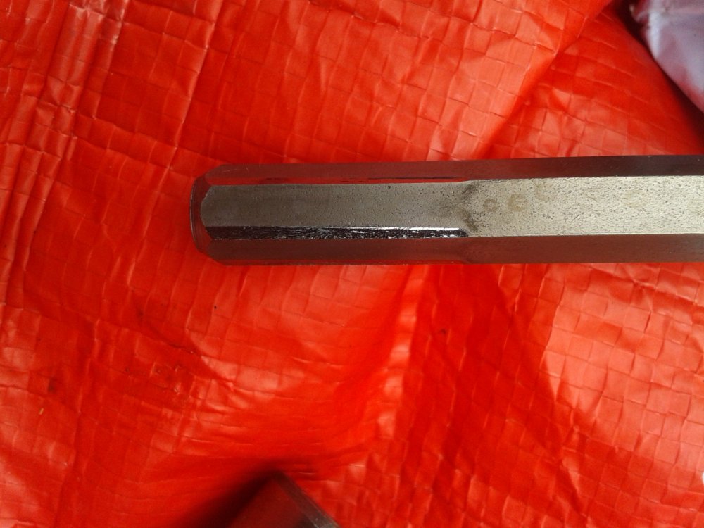

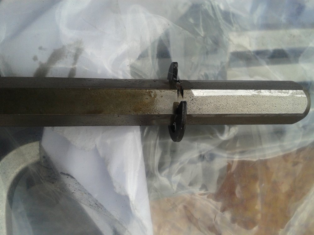

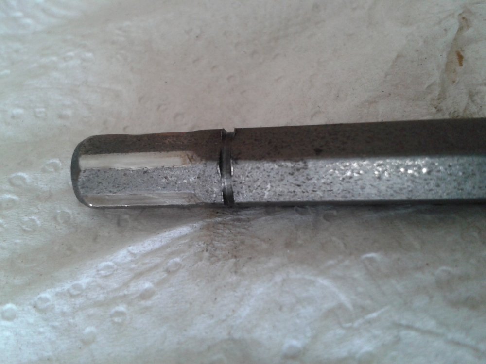

Concernant l'axe d'entrainement de la pompe à huile,
j'ai usiné ma barre de 9 à 8.5 mm, cela ne rentre pas.
L'ancien axe en ripant à l'intérieur du puits d'entrainement avait usé
le milieu des plats de l'hexagone d'un dixième environ
A 8.3mm cela rentre.
Les arêtes de l'axe s'arrondissent mais usent aussi l'intérieur des puits,
d'entrainement et sans doute de la pompe aussi
En passant chez Ca.ter C.sh vous trouverez un ensemble de 9 clés Allen longues Autobest à moins de 10€.
Celle de 8 , même en enlevant la partie sphérique à son extrémité fait encore 180 mm avant le coude.
C'est en chrome-vanadium, les arêtes sont bien nettes.
C'est peut être plus simple que d'usiner une barre d'acier chinois à 8,3 .
Quelle sera la plus résistante ,
celle de 8 en chrome vanadium ou celle de 8,3 sans jeu dans un acier moins dur ?

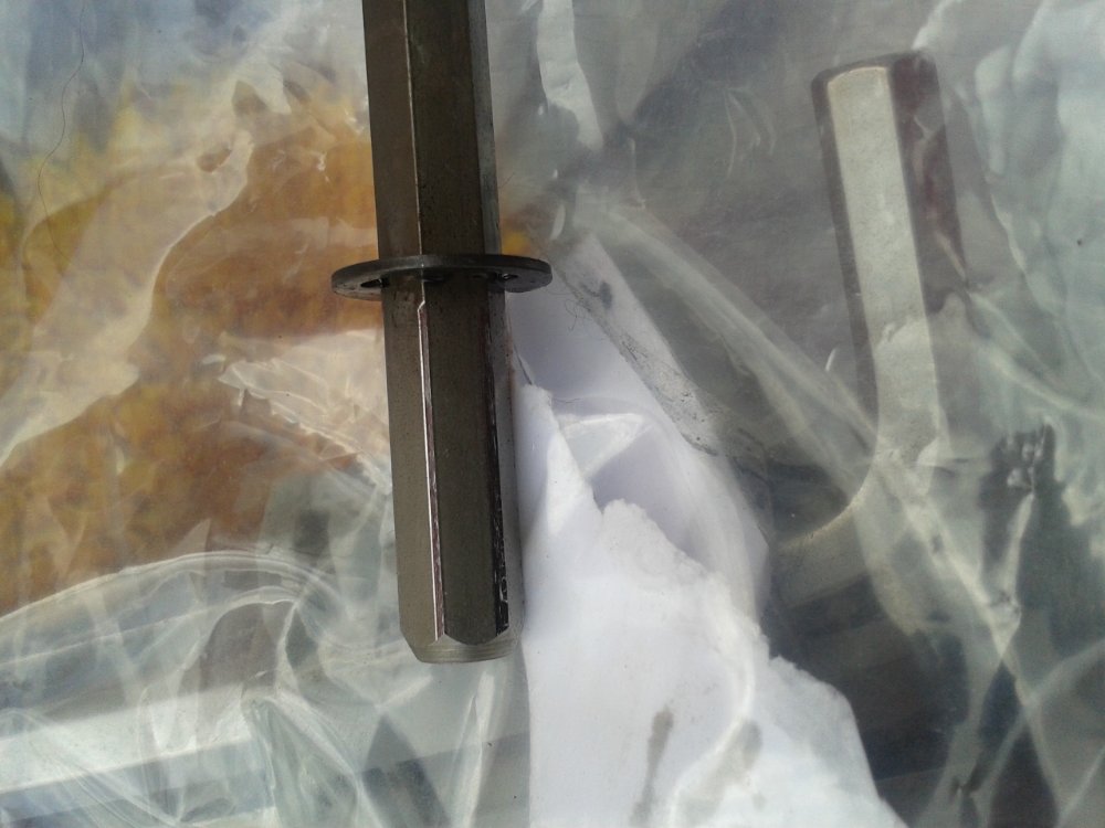

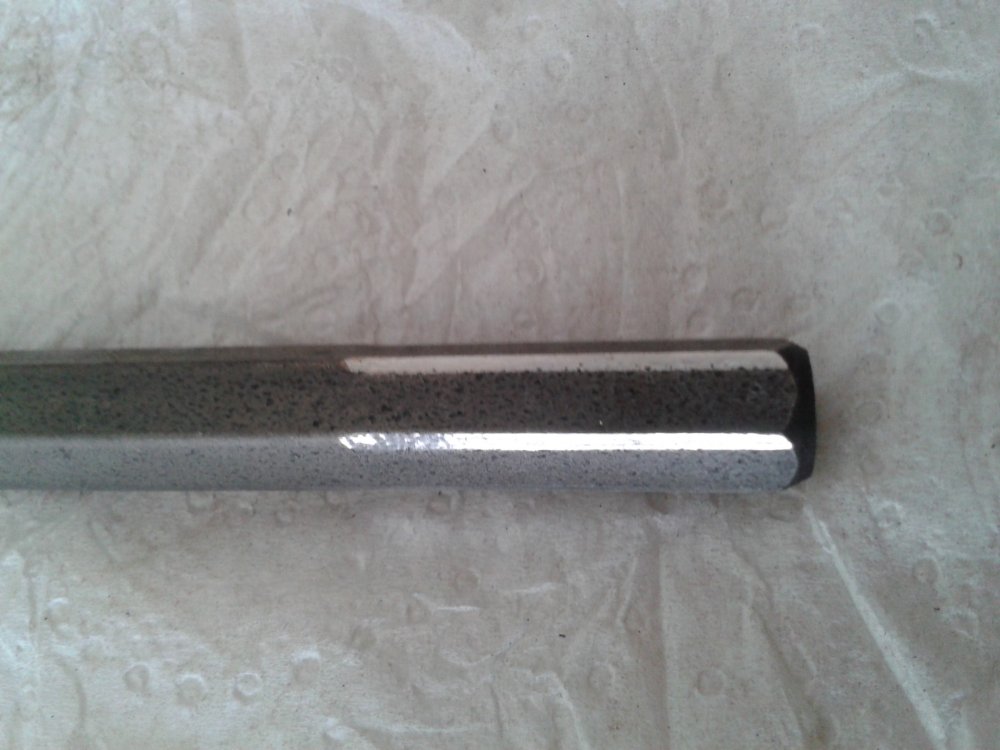

question résistance, à mon avis les clefs allen ont un traitement thermique.
Mais aucune idée si c'est uniquement en surface ou à coeur...
En tout cas ça devrait être plus dur que de l'acier C45 brut d'après ce que j'ai pu lire sur les forums de métalleux.

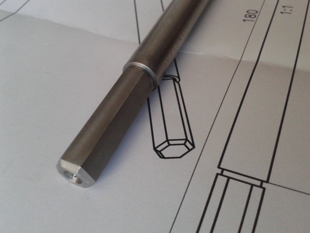

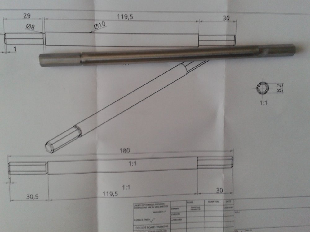

De mon côté on a pu usiner ça: Donc je me suis basé sur tes mesures, parce qu'il fallait bien faire un choix...
Et j'ai choisi de garder une marge de sécurité de 1/10è, tout en ne sachant pas le niveau de l'usure des emmanchements sur ma voiture.
J'espère que je ne me suis pas planté!
3h d'usinage par côté de l'axe, c'était longuet mais la fraise était assez fine (donc deux passages par passe obligés pour pouvoir travailler sur la surface totale de chaque "plat"), et le STUB c'est vraiment un acier dur: les copeaux étaient tous fins, mais c'est passé avec la fraise dans trop forcer.
L'avantage: axe déja rectifié > ça tourne parfaitement rond entre le mandrin et la poupée!
Aussi qu'il soit recuit doit avoir facilité l'usinage, j'ose même pas imaginer la galère avec du titane ou le même acier non recuit...
On a fait le choix de laisser les arêtes franches, comparé à une clef allen où elles sont arrondies, on voit vraiment une différence.
Alors on verra quand j'essayerai d'installer cet axe, si ça coince trop je pourrais toujours casser les arêtes soit à la lime soit en faisant tourner l'axe et en passant un papier abrasif.
En tout cas cette pièce est tellement chouette que je préfèrerais en faire un ornement plutôt que la planquer dans le moteur
Je le prendrais avec moi demain à l'expo à Rennes, histoire de le montrer en vrai aux copains!
Ça m'a l'air parfait et à 8,2 c'est sûr que ça rentre

hé bien non!
à 8.2 pas moyen de le rentrer dans le pignon!
Et l'opération s'est déroulée dans un contexte assez ennuyeux:
garé en bord de route dans un hameau, il a fallu démonter un max de trucs pour accéder à la vis de pompe à dépression côté moteur...
Bon je pensais en avoir pour une paire d'heures, pas plus.
Ensuite vérification du nouvel axe >>> décéption...
Mon ancien axe est usé bizarrement, il y a comme des biseaux à raz des zones usées + traces de rayures/chocs...
Pas jojo, mais il a fallu le remonter.
Le puits du pignon était aussi rempli de limaille...
Et là grosse galère: le pignon est rentré partiellement dans l'axe, mais s'est bloqué.
Impossible de faire tourner le moteur avec une clef sur le vilo...
On a forcé comme des ânes pour ressortir le pignon, et extraire à nouveau le vieil axe pour voir d'où venait le souci.
Et là
l'axe est sorti sans son circlip!
Evidemment impossible de le récupérer à l'aveugle en sondant avec un doigt magnétique.
Voilà la tête du vieil axe lorsqu'on l'a sorti la première fois:
Donc, trouver un circlip un samedi soir dans la cambrousse... pliage du "chantier"... direction une grange dans un autre bled où mon ami stocke des pièces et du bazar.
On a pu trouver un axe sur un bloc qui "trainait. Usé à mort et en version courte, mais il avait toujours son circlip!
Le lendemain, sous une pluie battante, bache posée sur le capot en l'air, il a fallu reposer le vieil axe avec le nouveau circlip pour pouvoir bouger la voiture.
Pour simplifier on a "collé" l'axe dans le pignon à la graisse MoS2, c'est rentré direct sans encombre.
Et j'ai pu repartir.
Bêtement j'ai embrouillé le faisceau avec la durit de dépression... bon ça passe mais il faudra que je remette tout le monde bien à sa place lors du changement d'axe.
Donc bon... 8.2 me paraissait pas mal, avec une petite marge de sécurité par rapport aux mesures.
Mais je vois qu'il faut réellement faire du "sur mesure" ou bien y aller avec du standard 8mm pour ne pas se retrouver en rade.
D'ailleurs mon vieil axe fait exactement 8.04mm... alors que la plupart des tiges hexa normalisées font 7.94mm.
Alors j'en suis là:
le nouvel axe va retourner en "usinage" pour être raboté à 8mm pile poil.
Et ensuite rebelotte pour le remplacement.
J'ai un doute sur la pertinence de l'usage de la graisse MoS2 pour l'insertion... j'espère que ça n'ira pas boucher des canalisations.
Sinon c'est vraiment beaucoup plus simple comme ça, car lorsqu'on plante l'axe dans la pompe à huile il "penche" et n'est pas centré.
Donc impossible de poser le pignon dessus, et impossible de "tenir" l'axe vu la profondeur à laquelle il se trouve.

Voilà d'autres photos du vieil axe: Le "profil" de l'usure est étrange, je n'ai pas vu ça sur les autres images d'axes que j'ai croisé sur le net...
Je n'ai pas non plus lu que quelqu'un avait eu le même souci à la repose du pignon.
Alors est-ce qu'il y a particulièrement un souci sur ma pompe à huile?
Sur cette voiture tout est possible...
c'est sûr que sur ma voiture il n'y a pas le même jeu des deux côtés de l'axe.
Je ne sais pas trop quoi penser de la mesure que tu as effectué sur ton pignon, est-ce lié à l'usure?
Pourtant le mien, farci de limaille, doit l'être aussi... et pourtant à 8 ça rentre avec un minimum de jeu, mais 8.2 non.

Puis pour en rajouter une couche, entre l'axe mesuré par Par5, mon vieil axe, et le court que j'ai utilisé comme donneur, il y a 3 tailles.
OK ça reste dans une fourchette réduite mais on passe de 7.91 (court), à 7.94 (Par5), et 8 (vieil axe).
Alors bonjour l'ajustement dans les emmanchements, c'est loin d'être "au poil".
Et pour te donner une idée, voilà la tête d'un axe vraiment très mangé (le court):
Il a l'air d'avoir moins branlé que mon vieil axe côté pompe à vide, les "traits" d'usure sont vraiment droits.
Alors que sur mon vieil axe c'est "courbe" dans la longueur. Mais globalement c'est très similaire de ce côté.
Pourtant côté pompe à huile sur l'axe court... on voit une très grosse différence.
Là ce court est clairement HS.
