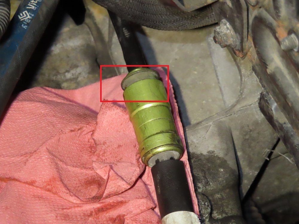

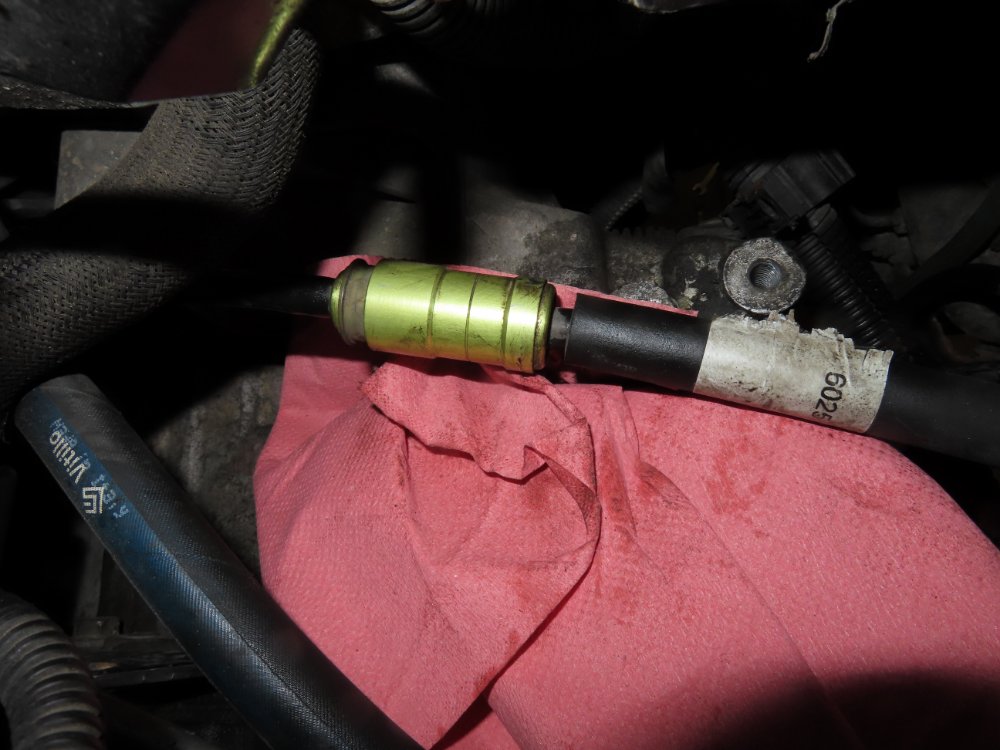

j'ai une fuite à priori au niveau du récepteur, il y a un joint à changer ?
https://www.youtube.com/watch?v=VJ43X8mc4lY
https://www.youtube.com/watch?v=Tmz-zejWn-I
J'ai bien purgé et ça pisse lorsque j'appuie sur l'embrayage.
Il y a une goupille sur le raccord métallique mais je trouve qu'il y a beaucoup de jeu entre ce raccord (sur lequel est vissée la vis de purge) et le corps plastique du récepteur.

vu d'ou ca fuit, je pense que tu es bon pour une depose de boite. la piece qui le la butee au tube recepteur semble fendue. ca se clipse sur la butee donc depose boite mais n'en fait pas partie : une recherche de piece est necessaire.
la casse est due soit a un mauvais montage mais plus probablement a un coup dessus lors de la pose de la boite.

Nous parlons ici du modèle original dt avec le récepteur externe en plastique jaune.
Une fois que le plastique est devenu défectueux et qu'il fuit, il est presque impossible pour un mécanicien à domicile de le réparer.
La meilleure chose à faire est de visiter une casse et d'obtenir un remplacement similaire.

La pièce peut se démonter indépendamment de l'émetteur en déconnectant le raccord cylindrique situé au-dessus de la boîte ?
5bar21
- Messages : 754
Re: Espace III ens. émetteur / récepteur embrayage
Exactement

La question à deux sous est donc : comment ça se démonte ? Je n'ai pas envie de tout casser
- Messages : 7118
il faut appuyer sur le système en plastique blanc vers l'extérieur pour débloquer

Sur la deuxième la collerette mobile ?
Elle est noire avec un peu de poussière si c'est bien celle-là dont on parle :
- Messages : 7118
oui c est cela

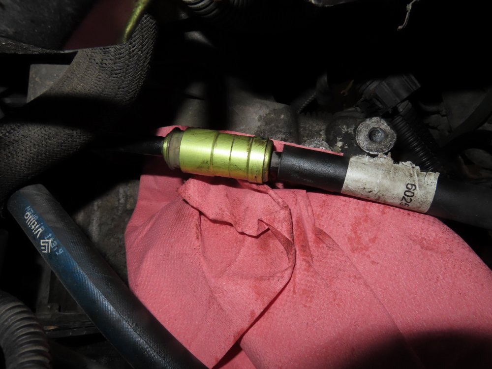

Bon je suis en train de massacrer le raccord
, il n'y a pas de pince spécifique pour le dessertir ?
Avec deux pinces multiprise les deux parties tournent entre elles mais ne s'écartent pas.
- Messages : 3908
Appuis sur la collerette à gauche sur la photo elle doit coulisser vers l'intérieur et tu tires sur le tuyau de gauche.

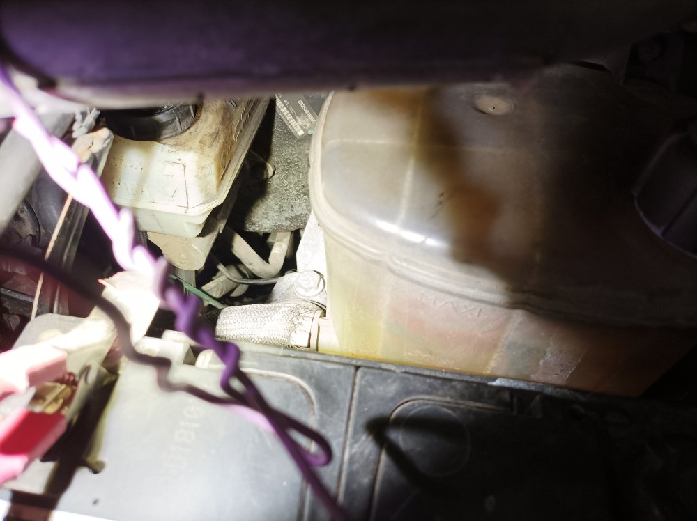

j'ai tourné d'un quart de tour l'émetteur côté habitacle, comment l'enlever par la partie moteur ?
Il faut démonter un peu le servofrein/mastervac ?
J'ai un peu cherché et ça en parle peu sur le forum.

Il faut d'abord enlever le tuyau raccordé à l'emetteur pour pouvoir le sortir.

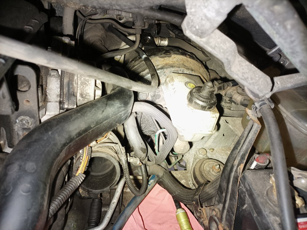

Il s'enlève comment ?
Déconnecter la conduite hydraulique de l'émetteur pour le sortir, de la baie moteur on ne voit rien
- Messages : 2822
Si c'est comme sur mon IV, il y a une espèce d'agrafe à retirer avant d'enlever le tuyau.
, 301 560 km
- Messages : 3908

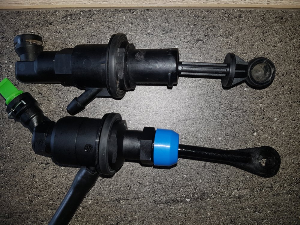

Oui il y a une agrafe à faire ressortir à moitié pour libérer le tuyau. Il n'y a pas besoin de l'enlever complètement.
Celui du haut est pour un 3 DCI ou Dt toute dernière version.

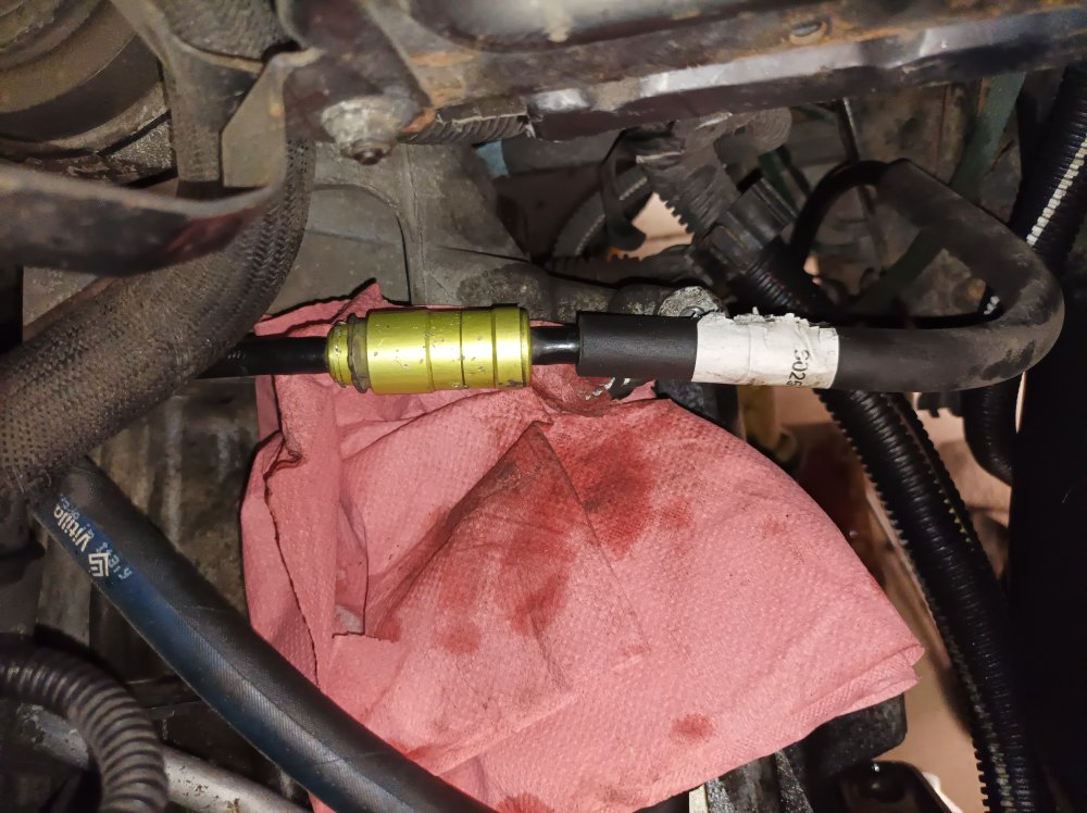

J'ai plutôt cette version :
Visiblement (c'est un peu flou) il y a bien l'air d'avoir une agrafe près du coude à 90° en sortie de l'émetteur.
Par contre pour l'enlever ça m'a l'air d'être une belle paire de manches
- Messages : 3908
Non juste tirer d'un cran l'agrafe (avec un pétit tournevis) sans l'enlever et tirer le coude.pour sortir le tuyau.

le souci est que sur l'espace 3, le clipser est deja une misere. l'enlever c'est pire que les 12 travaux d'hercules
j'ai un client qui a eu quelques souci sur son dt qui avait ete bidouillé, ca a terminé avec une commande de dci et pedale modifée en consequence, j'ai du demonter 3 ou 4 fois cette saloperie d'emetteur, une plaie sans nom.
