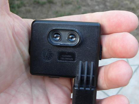

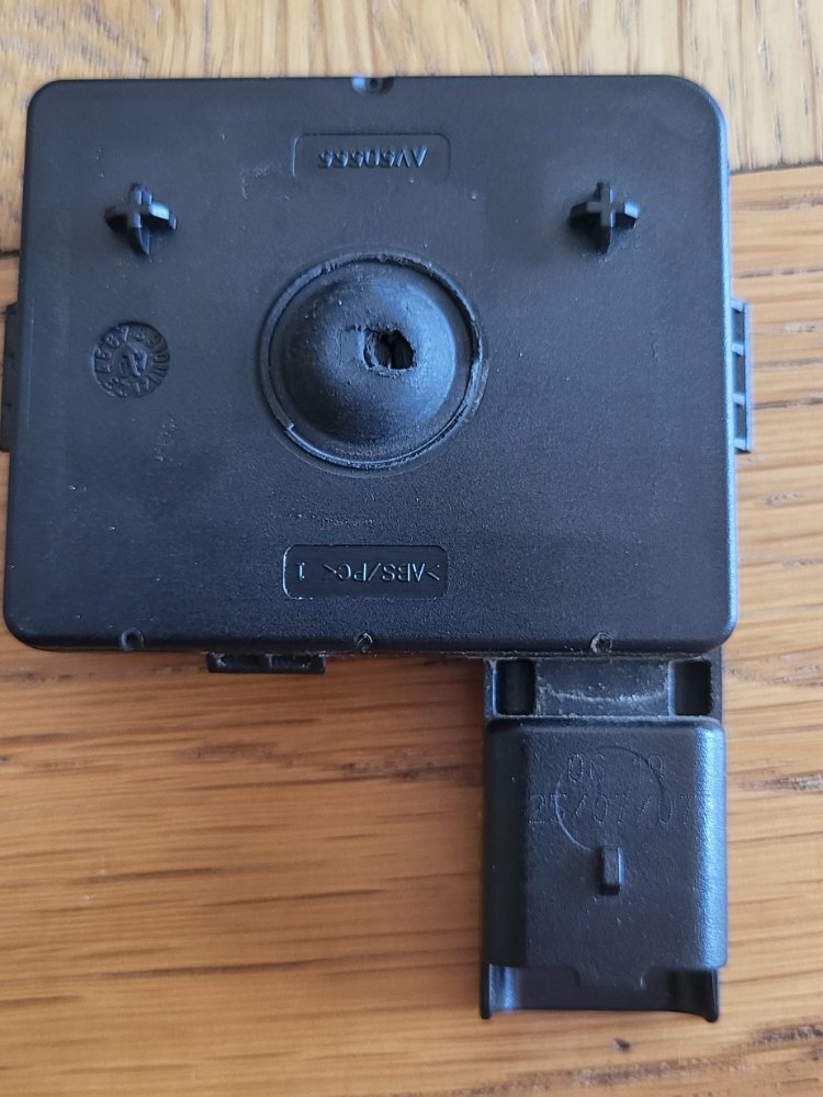

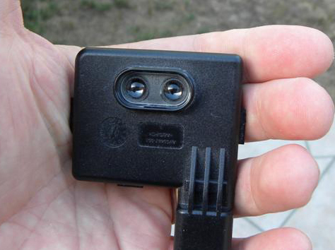

Voici le module comportant les fameuses lentilles : Ce boîtier comporte au dos un contacteur étanche. Si la détection optique ne se fait pas, c'est le fait de tirer sur la poignée qui va entraîner le déverouillage de toutes les serrures (si vous avez la carte main-libres sur vous).
Donc, en tirant sur la poignée, cela actionne ce contacteur.

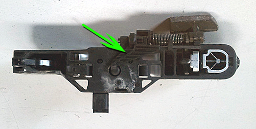

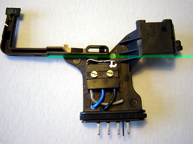

A présent, voici le mécanisme de la poignée : Le problème vient du levier en matière plastique (Polyamide chargé de fibre de verre, donc, très solide), très long et surtout déporté. A la longue, ce levier prend du jeu, se rapproche du contacteur et presse dessus en permanence, créant un conflit qui entraînera le blocage de la serrure (ce n'est pas un blocage mécanique mais un conflit dans l'unité habitacle).

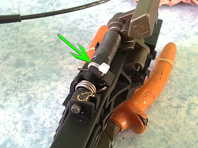

Pour remédier à ce "défaut", c'est très simple, il suffit d'éloigner la commande du levier en plaçant un simple lien en nylon (voir photo). L'épaisseur du lien suffira a éloigner l'extrémité du levier du contacteur qui alors, restera en position de repos. Sans rien dépenser, vous retrouverez le parfait fonctionnement de vos serrures. Inutile de remplacer une pièce ou un capteur. Les capteurs sont étanches (eau et poussière), le problème vient du levier qui prend du jeu à l'arrière.
Le plus difficile est de déshabiller les portières pour déposer les serrures mais ensuite, la réparation ne coûte rien...
Les photos 1 et 2 ont été prises sur le net, je remercie leur auteur respectif (mais celle avec l'idée du lien est de moi). J'ai rencontré ce problème ces jours-ci par un temps froid. En déposant la serrure, j'ai vite compris d'où venait le problème.

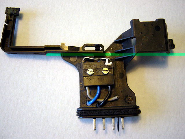

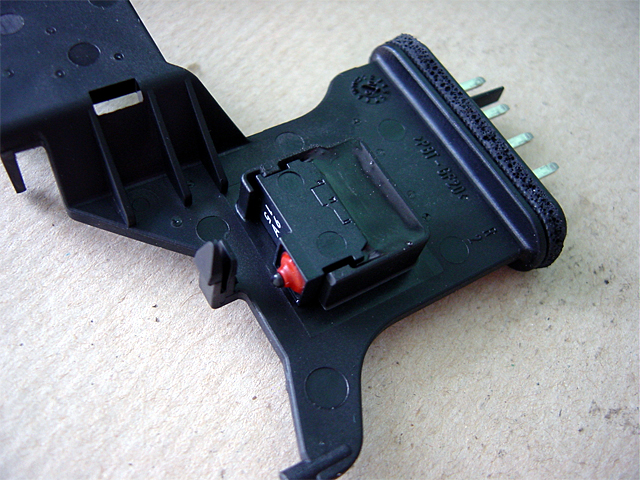

Si on veut aller plus loin, j'ai aussi rencontré un problème avec le contacteur placé dans le mécanisme de portière (pas celui dans le module de détection avec la lentille).
L'afficheur au tableau de bord ne pouvait plus indiquer l'état de la portière (ouverte ou fermée). Cela commande également l'éclaireur en bas de porte (qui ne s'allumait plus).
Ce problème vient du mauvais choix du contacteur étanche. A chaque ouverture, le bouton du contacteur est enfoncé par le déplacement d'un taquet en biais provoquant deux mouvements (axial et longitudinal). A la longue, le bouton mobile se dégrade de lui-même (donc poussière à l'intérieur puis mauvais contact).
J'ai résolu le problème en le remplaçant par un modèle (étanche lui aussi) mais à levier (les contraintes sont maintenant appliquées sur le levier en métal et non plus sur le bouton mobile du contacteur).

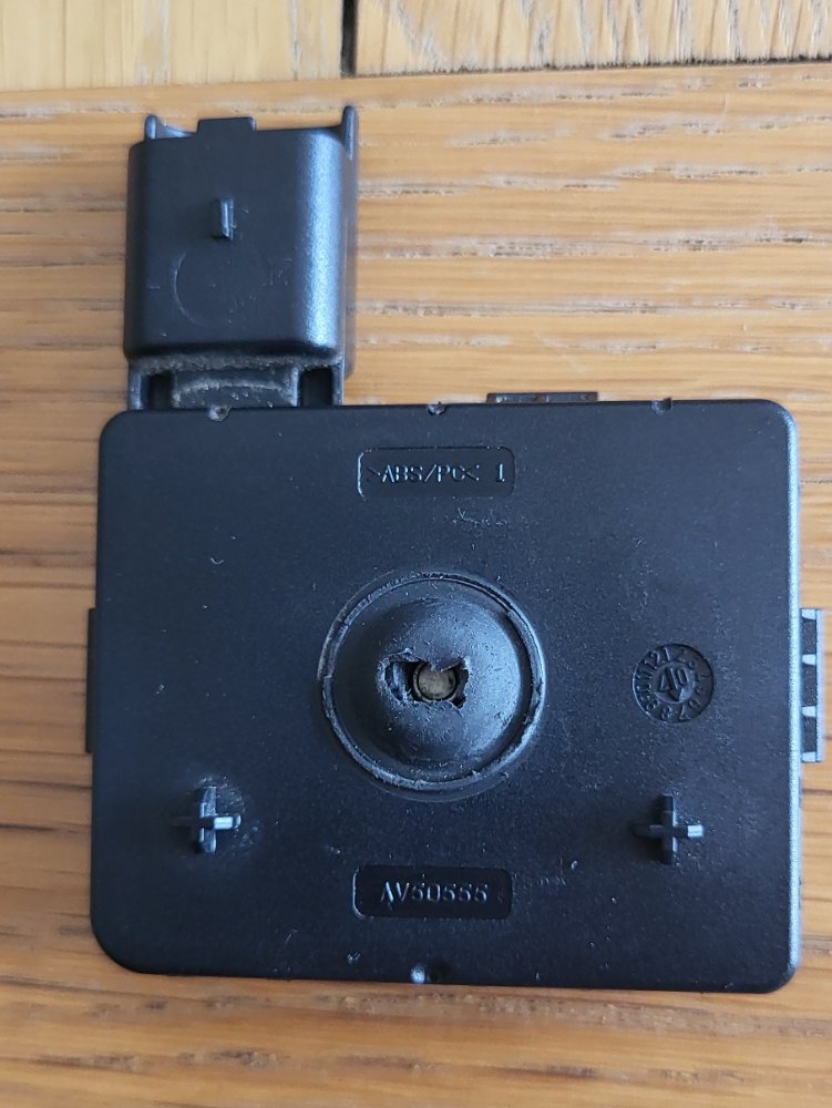

tu dois alors effectivement avoir un problème avec le contacteur situé derrière le capteur optique. L'ajout d'un simple lien en nylon devrait te permettre de retrouver le bon fonctionnement de ta poignée.
Ce n'est pas un problème mécanique car tu peux ouvrir la porte de l'intérieur (il s'agit du conflit électrique que j'évoquais). Vérifie au passage le moteur dans la serrure, il est juste clippé sur des contacts métalliques, un bon coup de soufflette et le nettoyage des contacts lui feront du bien. De la limaille peut venir se coller sur le rotor, on le remarque si l'on sent une résistance en tournant le rotor.
A vérifier également : le contacteur manoeuvré par la béquille coulissante en plastique, c'est une source d'ennuis vu comme c'est réalisé.
(*) le lien en nylon peut être placé sur chaque serrure sans attendre qu'un problème apparaisse, le fait de l'ajouter permet d'augmenter la distance entre le levier et le contacteur, évitant les problèmes futurs.

Re: Voici comment régler les problèmes de carte main-libres
Cet aprem j'ai réparé le main libre de la porte conducteur, j'ai simplement ajouté un carré plat obtenu à partir d'un lien de serrage nylon, d'un millimètre d'épaisseur découpé en carré, pour le glisser derrière la patte qui fait appui au dos de la poignée de porte sur un contacteur en caoutchouc, je n'ai pas bien compris sur ce tuto où placer le lien nylon fin donc j'ai fait à ma façon et ça fonctionne à la perfection mon capteur optique fonctionne et le mouvement de la poignée de porte ouvre également (j'ai bien testé de la tirer vers moi sans mettre la main devant le capteur); avantage : juste la garniture à démonter sans rien déconnecter et la feuillure à écarter partiellement, en 10 minute l'affaire est pliée !
J'ai récupéré un peu de colle (morve) de la feuillure que j'ai appliqué sur un lien de serrage large que j'ai découpé en forme carrée
Je n'ai pas de photo du carré mais en gros j'ai un truc d'un centimètre carré avec de la colle de feuillure d'étanchéité des 2 côtés
voici le derrière de la poignée de porte dans la porte donc
Flèche verte c'est ce qui appuye sur le contacteur en permanence à cause de l'usure, en rose c'est là où j'ai glissé mon carré collant derrière la patte, les pointillées blancs indiquent l'écart obtenu grâce à l'épaisseur de mon carré collant, il n'y a plus de pression permanente et tout refonctionne ! Il ne faut pas qu'il soit trop épais sinon en tirant la poignée de porte extérieure vers soi on n'a plus aucun contact et seule la lentille optique fonctionne

J'ai bien suivi le tuto de Nagrra mais malheureusement cela ne fonctionne pas pour moi
Le problème est présent depuis plusieurs années mais je m'y attelle maintenant parce que je vais mettre l'Espace en vente.
La porte ARG ne déverrouille pas le véhicule, que ce soit en mains-libres ou en tirant sur la poignée. La serrure proprement dite fonctionne parfaitement : la porte est bien condamnée quand le véhicule est fermé et inversement.
- Aucun souci avec les autres portes ou le hayon.
- En éloignement ou en utilisant manuellement les cartes, les serrures se verrouillent ou déverrouillent parfaitement.
J'ai donc démonté le support de poignée sur lequel est fixé le module des cellules.
Je n'ai pas eu l'impression que le levier appuyait en continu sur l'interrupteur.
Par contre, la protection en caoutchouc est percée à l'endroit où le levier vient appuyer.
Selon vous, l'intérieur du bloc cellules pourrait-il être endommagé ou poussiéreux ?
J'ai agrandi le trou pour mettre du nettoyant contact mais je suis preneur de toute bonne idée
Merci d'avance de votre aide

Si c'est le même (j'imagine que oui, économies d'échelle), échange avec celui de la porte de l'autre côté et voit si le problème change de porte. Oui = pièce défectueuse, non = un autre problème, probablement le faisceau au niveau du passe-fils, c'est typique.
