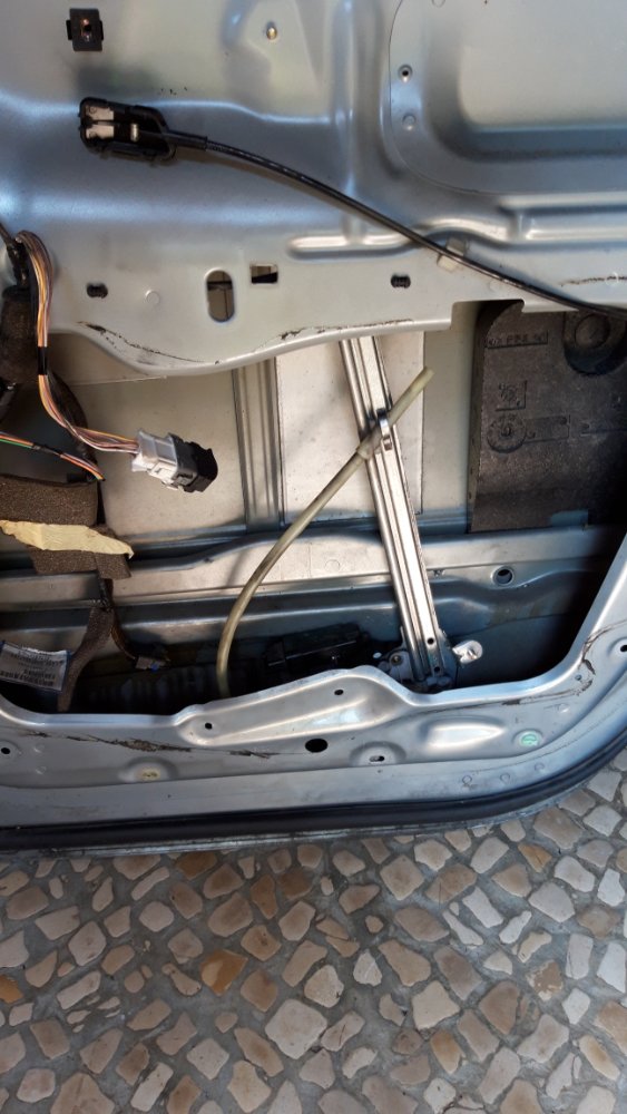

j'ai un espace 4 de 2006. Je dois changer la porte arrière droite (trouvée dans une casse). Elle est sans la garniture, je dois donc transvaser le lève-vitre d'une porte à l'autre. Autant j'avais réussi pour une porte avant il y a quelque temps, autant là je rame : le mécanisme coince dans la porte quand je veux le faire tourner pour l'extraire.
Quelqu'un pourrait-il m'expliquer comment faire ?
Sur la photo, on voit que j'ai pu le décaler, mais je ne peux pas aller plus loin... Faut-il d'ailleurs le faire vitre baissée ou vitre levée ?
Merci d'avance, bonne journée !

C'est super simple pourtant. Tu as décroché la vitre du mécanisme ?
Tu as défait l'écrou du haut ?

+1, démonter et sortir la vitre. Après, ça sort en trente secondes en soulevant le mécanisme.

Tres simple pourtant
Je ne sais plus si j avais enlever la vitre mais en le faisant pivoter il sort tout seul.
Au pire la vitre s enleve facilement.
Par contre attention au agraphe qui maintienne la vitre sur mecanisme casse tres facilement.
J ai fait un stock sur A ma zone car en general tout les ans ça casse soit l agraphe soit le petit rectangle bleu ou vert casse.
Tres facile a changer

As tu bien defait la partie bleu ou verte du mecanisme qui se fixe au trou de la vitre?

il faut baisser la vitre jusqu'à voir la fixation. Enlever delicatement la fourchette de maintien et retirer la vitre.
Debrancher le moteur et les visses du mécanisme; et ça sort en l'inclinant selon.
