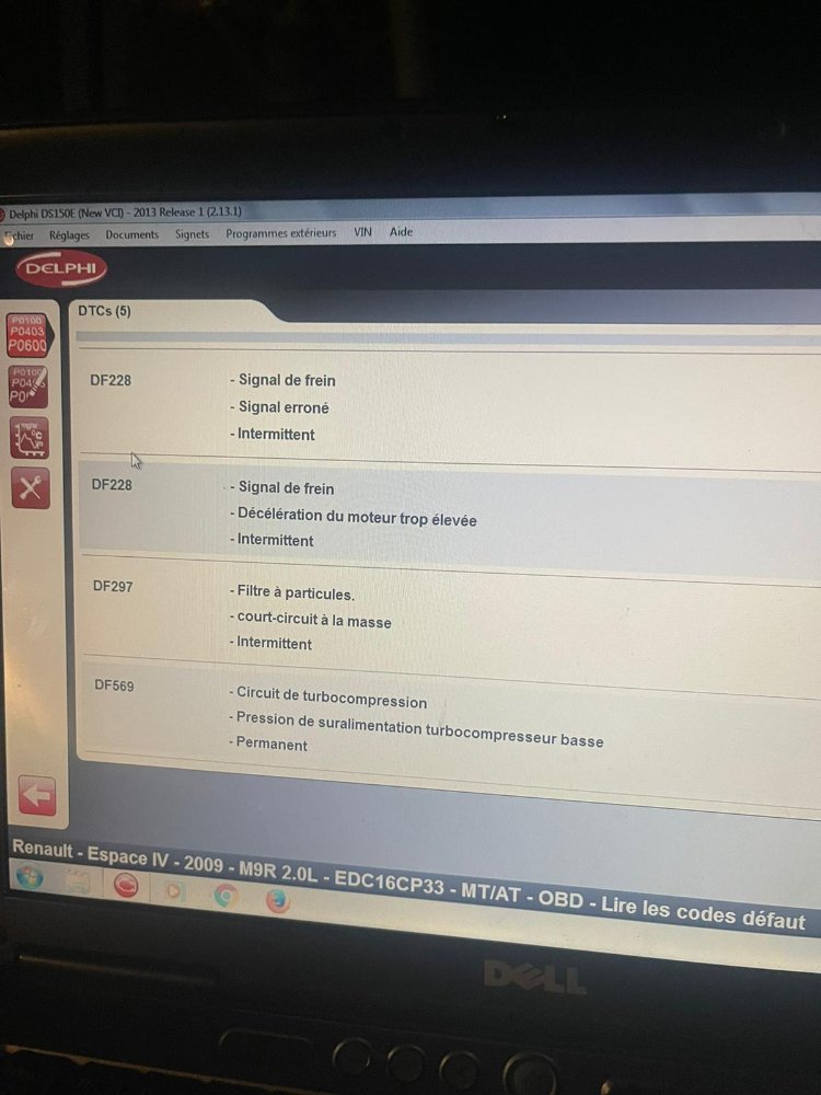

Bonjour,,
Quelqu'un pourrait-il me dire où se trouve le capteur de suralimentation turbo sur le 2.0 DCI 173 svp ? :)
J'ai passé à la valise avec le frérot ça me met : DF569 qui serait le problème et ça correspondrait au Capteur de suralimentation qui doit être changé ?
Vu que depuis quelque jours j'ai "injection à contrôler" et ensuite "anti-pollution à contrôler"...
La voiture est bridée du coup en puissance.
Merci d'avance

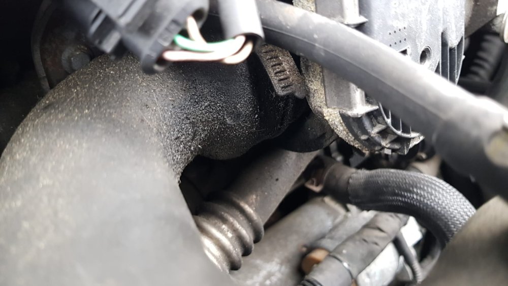

Verdict 2 durites du fap Hs, Pour Renault 750 euros le bordel lol :shock:
Les 2 tuyaux eqp pression, depose et repose du capteur de pression, demontage remontage du fap ainsi que le nettoyage du fap et essai véhicule.
