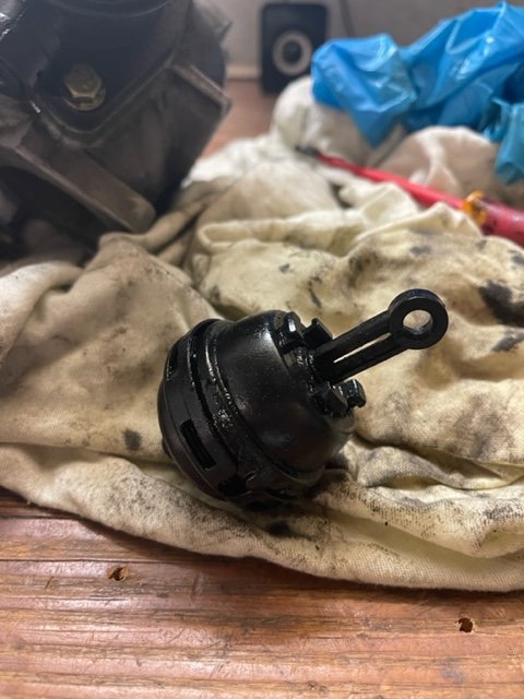

j'ai démonté la vanne EGR et le boitier papillon car j'avais de fortes odeurs à la sortie échappement.
j' y ai trouvé plein de boue dans la vanne EGR et de l'huile dans le boitier papillon et dans la durite qui va vers l'intercooler .
la voiture à environ 230 000 Km , j'ai déjà changé le couvre culasse avec tous ses joints, le moteur était plein de boue durcie, j'ai du nettoyé manuellement puis avec un additif avant vidange pour liquéfier tous le cambouis, donc l'huile à 7000km d'utilisation, filtre huile et air changé, injecteurs démontés et changés, bougies changées .
Pas de surconsommation de gazole, L'ordinateur de bord m'indique deux bâtons en moins d'huile mais la jauge jaune indique niveau bas ?? pas sur de la fiabilité de la jauge!
j'ai parcouru le forum et à force de lire je ne sais plus quoi penser :shock:
j'ai trouvé de l'huile dans la Valve de commande par dépression respiration des gaz
j'en fais appel à tous ceux qui ont de l'expérience, comment procéder pour trouver la panne ?

Il y a de fortes chances que l'huile dans le boitier papillon proviennent du turbo, en démontant les durites d'entrée et de sortie du turbo vous devriez en avoir le cœur net. Pour l'EGR je ne sais pas, je ne sais pas si j'en ai un sur mon essence.

de l'huile dans l'admission ca sent pas bon pour le turbo. et sur un 2.2 dci avec autant de kms un turbo fatigué c'est voiture à la casse.

fkp 94 a écrit : 03 nov. 2021, 20:18 de l'huile dans l'admission ca sent pas bon pour le turbo. et sur un 2.2 dci avec autant de kms un turbo fatigué c'est voiture à la casse.
C est pas un peu rapide comme conclusion ?
7000 km , je suis passé de niveau haut à bas sur la jauge manuel
Cdlt
Renault espace 4, 2L2 dci 150 , année 2006, 230 000 Km au compteur , couvre culasse changé avec ses joints, injecteurs complètement nettoyés, bougies préchauffages changées aussi .
Messages : 2553
Re: Huile et boue dans la vanne EGR & boitier papillon
C'est ce que consomme une Mercedes en sortie d'usine :mrgreen:
Malheureusement il n'y a pas vraiment d'autres sources d'huile dans l'admission que le turbo (peut-être l'EGR en fonction des modèles, je ne suis pas sur) donc huile dans l'admission = probablement turbo HS = grosse grosse facture.
Bonsoir ,
Pourtant le turbo fonctionne correctement , pas de bruit suspect, pas de gros sifflement , pas de fumée en sortie échappement .
Messages : 2553
Démontez les durites et vous en aurez le cœur net, huile après le turbo mais pas avant = turbo qui n'est pas en bonne santé.
