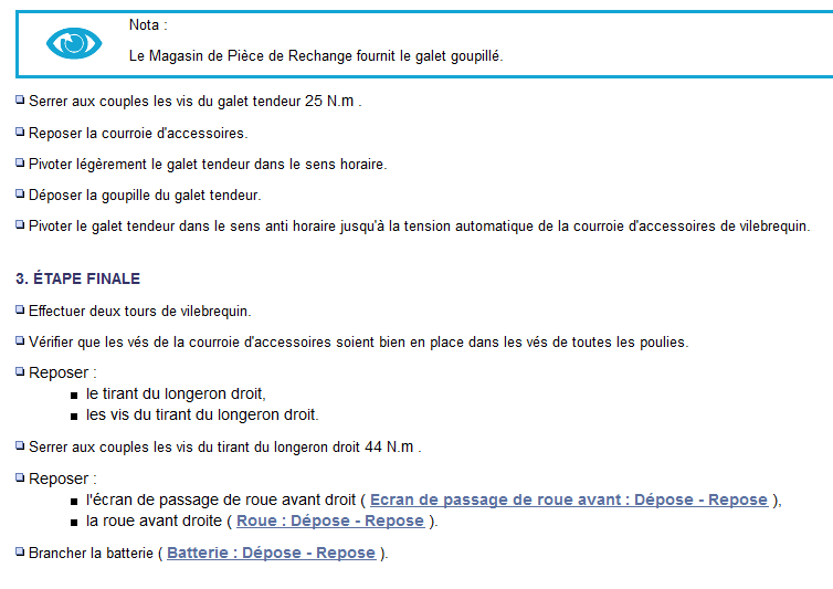

je n'ai pas changé la vis, et pour ce qui est du serrage, c'est à bloc, comme j'ai toujours fait sur tout, et sans forcer comme un bourrin.

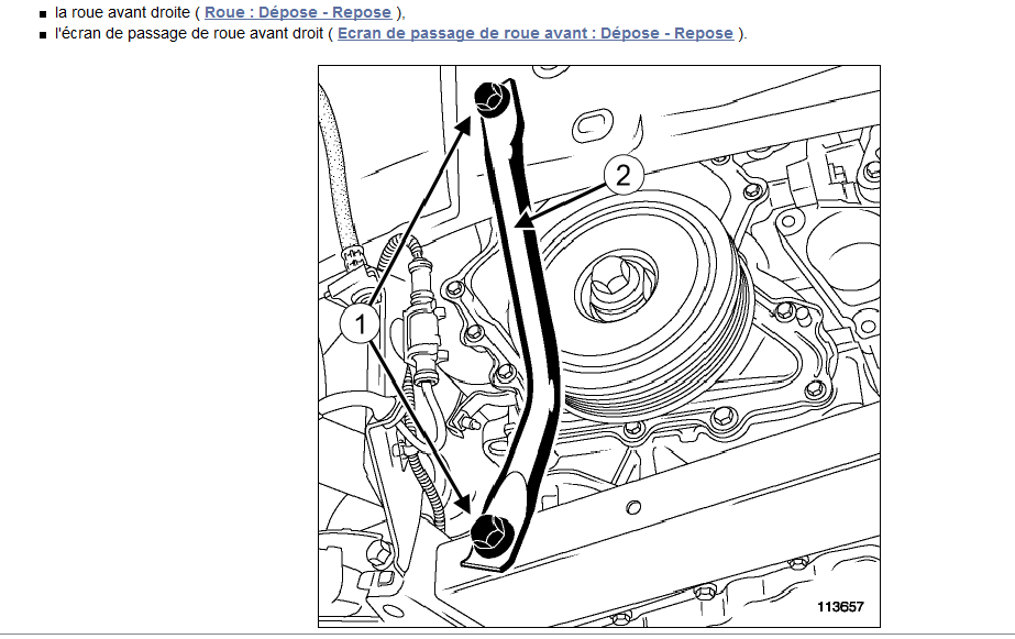

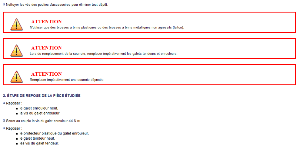

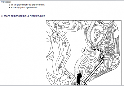

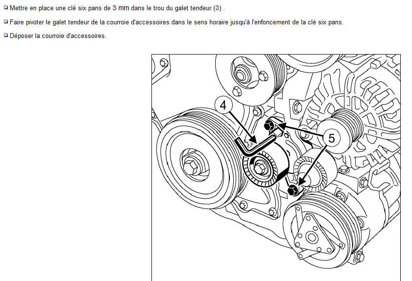

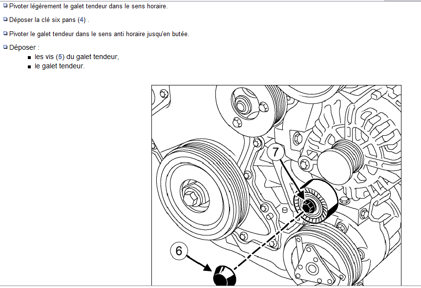

Pièces jointes
