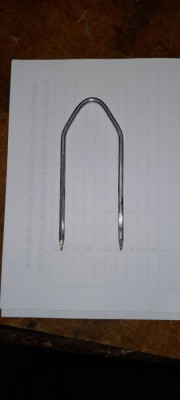

- marcus67
- Messages : 1298
- Localisation : Bas Rhin 67
Re: Soucis clignotant
Pour sortir l'autoradio , tu as ça ( dispo chez feu v... prés de chez moi )
Ou alors la débrouille avec 4 clous de 3 mm

- marcus67
- Messages : 1298
une photo de l'autoradio peut être

- Messages : 2537
Mon autoradio (Cabasse) a des fentes au lieu de trous! Sur l'ex Alyum c'était bien des trous.

- olivierd
- Messages : 1235
- Finition : Alyum Plus
- Localisation : 78 Nord
alors c'est avec des petites plaques environ 4 mm de large
