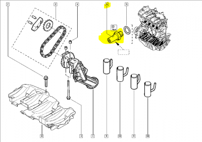

Quelqu'un sait quel est le capteur de pression d'huile sur ce moteur ? Merci

j'ai trouvé ça sur dialogys, pour un F4R, je ne sais pas si c'est bien ton moteur c'est un manocontact pression d'huile

A première vue oui et cela ressemble au mano que j'ai pu trouvé, je te remercie, en espérant que ce soit bien lui la panne ! Je note aussi que l'entrainement de la pompe se fait par chaine ! Je me demande si je vais pas revendre l'espace et me racheter une bonne vielle R 12 break !!!!
