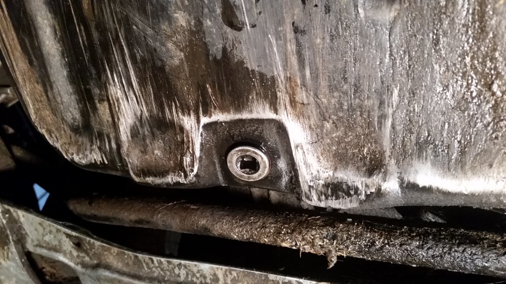

J'ai oublié de préciser que quand la poulie damper a lâché , j’étais sur un mauvais chemin de terre
Est ce que le carter bas moteur n'a pas touché le sol provoquant un problème sur la pompe a huile et en même temps la rupture de la poulie damper ???

Si des traces d enfoncements sur le carter d huile,la crépine est bouchée ! facile a réparer ça. Mais ça s entend si on touche...

Apparemment , les enfoncements ne sont pas au niveau de la crépine ( photos a venir )

Déjà , voila comment était le carter
Les enfoncements sont de chaque coté du bouchon de vidange donc loin de la crépine

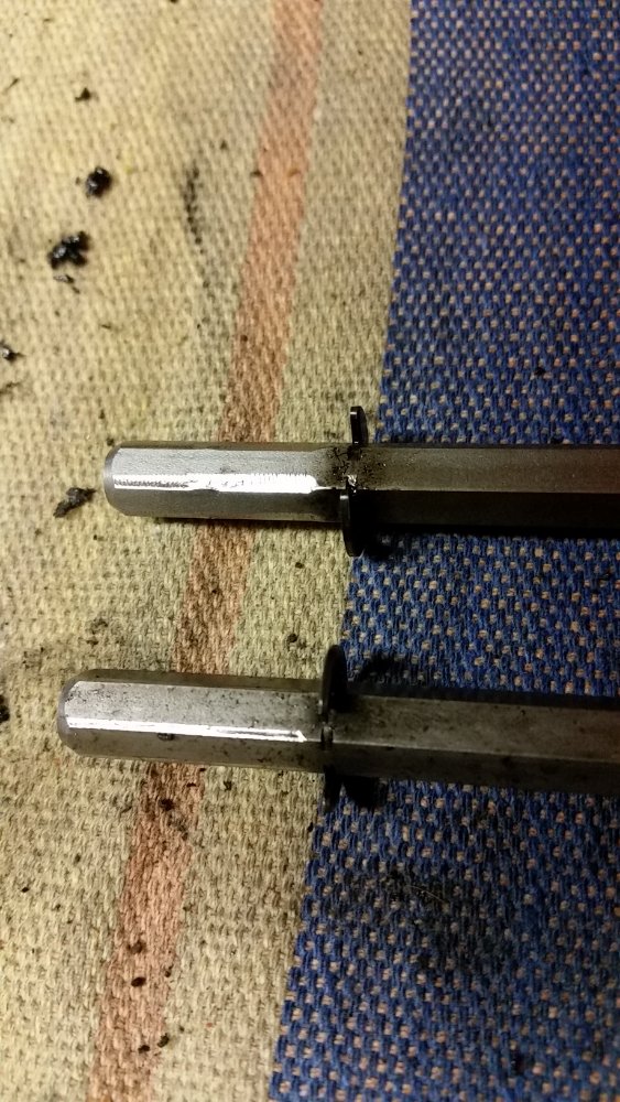

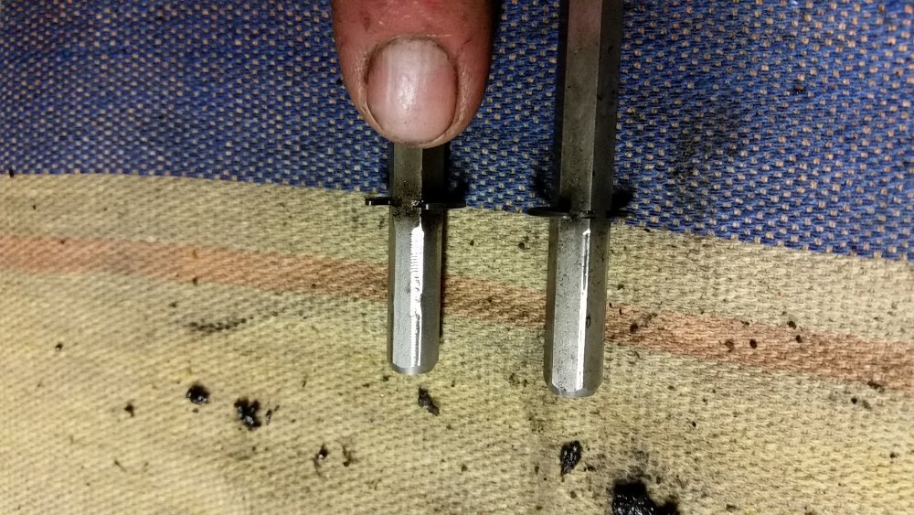

Et voila les axes : a droite celui que je viens de démonter , plus usé que celui presque neuf que j'ai pris sur mon épave ( a gauche )
Coté pompe a huile : Au fait , a quoi sert ce circlip ?

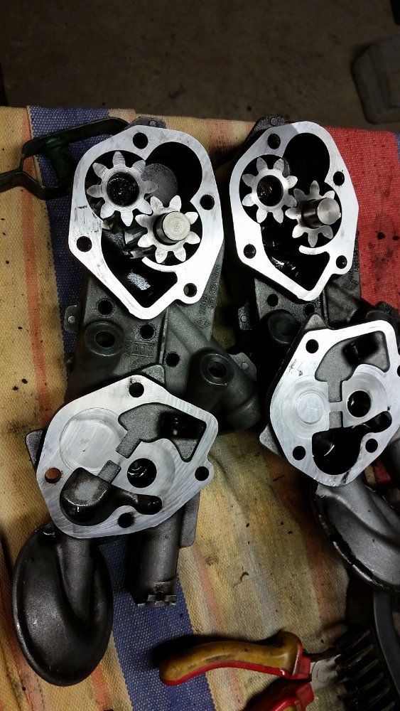

Enfin , les deux pompes a huile ouvertes : pas de différence notable !
Voila je vais tenter de remonter le moins usé des deux axes

La tige hexagonale d'entrainement est archi morte.
Le circlips est sur la partie basse, positionne la tige hexagonale comme il
faut entre la pompe et l'entrainement.
En sortant les deux engrenages on vérifie l'état des dents et on vérifie l'ovalisation des trous de
de leurs paliers . Si c'est ovalisé il est prudent de changer la pompe

La tige morte , tu parles de celle de gauche avec mon doigt ?
Je viens de remonter l'axe "presque neuf " celui de droite , avec la pompe d'une de mes épaves qui fonctionnait quand le moteur a lâché ( a cause d'un turbo qui s'est emballé )
C'est celle du dessous sur la photo

HEUREUX !
Du coup , hier , après avoir changé la poulie , les courroies et fait la vidange , je me demande si les voyants se seraient éteins si j'avais attendu quelques secondes de plus avant de couper le contact ?
J'avais déjà roulé a peu prés 3 a 5 minutes voyants allumés et j'avais peur de prendre des risques supplémentaires
Quoiqu'il en soit , en effet , l'axe était très usé et je ne regrette pas d'en avoir mis un " presque neuf"
Merci a tous pour vos conseils

En agrandissant les photos , on voit clairement que le trou du palier dans le couvercle de la pompe est ovalisé
et qu'il porte de belles traces d'usure.
Bonjour Par5
Une simple photo , ce n'est pas très fiable pour évaluer une ovalisation mineure
Dans la RT il y a un paragraphe pour mesurer la côte maxi d'usure latérale acceptable .
Je n'avais pas vu et de toutes façons , je ne suis pas sûr d'avoir les outils pour mesurer ça
