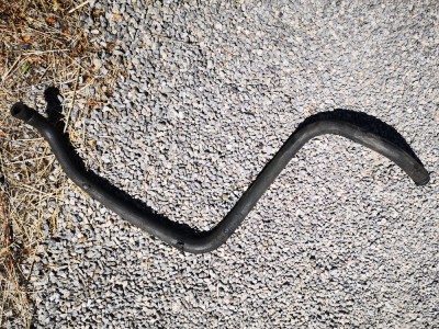

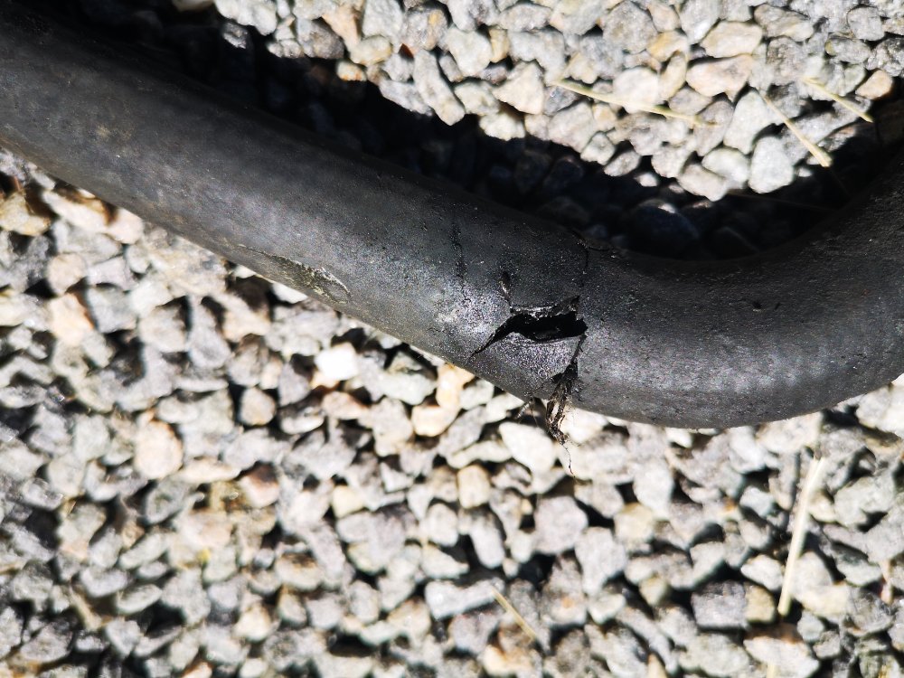

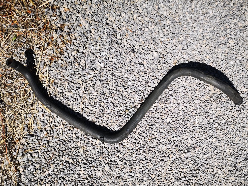

Comme le titre l'indique la durite de préchauffage qui alimente la capsule thermique de la pompe à injection c'est percée en partant ... et le liquide de refroidissement s'est échappé ...
Arrêt en catastrophe dans un chemin. Pas vérifiée depuis un bon moment elle était en très mauvais état :

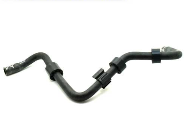

Qui a pris le temps de regarder et de me trouver une durite qui ressemble à celle défectueuse : l'heureuse élue est une durite de Golf 4
Il faut l'imaginer dans l'autre sens avec les deux extrémités raccourcies (d'un côté pour supprimer un coude en trop)
Et ça fonctionne impeccable !!! Un grand MERCI à ce garage qui a pris le temps et nous a bien dépanné !

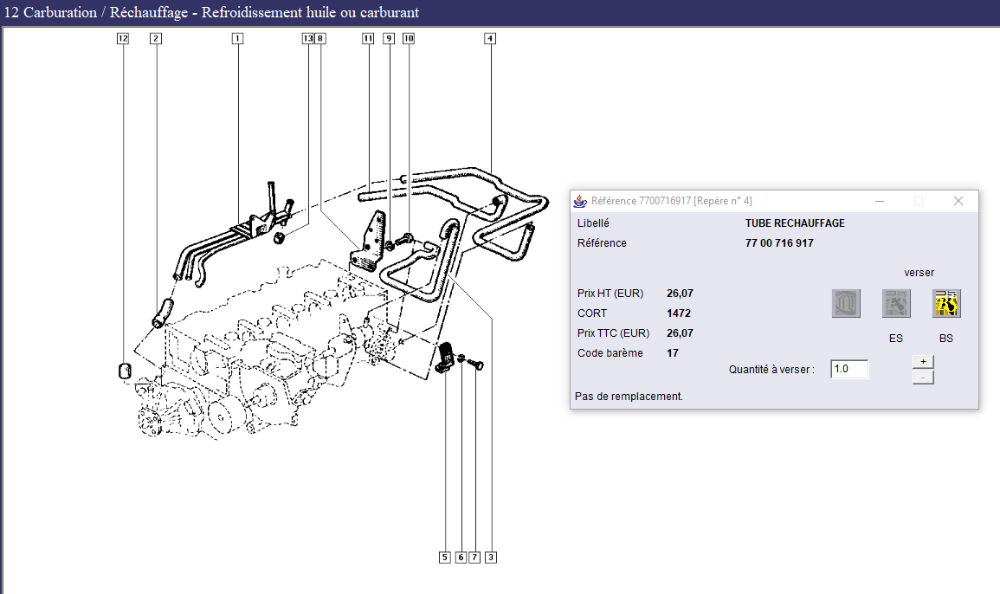

Voici donc une option de remplacement possible pour cette durite qui ne semble plus se faire chez Renault.
Ce qui m'amène à me demander si il serait possible de faire pour nos espaces ce que propose le club R25 : des kits de durites ... http://www.renault25.com/data/forum/vie ... 44&t=25397
