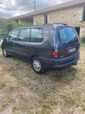

bonjour tout le monde,bon ba voila c'est fait,panne brutale sur mon camion,bruit convertisseur et il pert de l'huile,les vitesse passent toujours ,je compte le reparer,que vaut t'il mieux faire?tout tomber,berceaux moteur boite,ou la boite passe sans sortir tout?merci de vos èclairage,178000,tourne tres bien,rxt 7 sieges cuir et plutot beau
- Messages : 3510
Re: bva 3l v6 24
Je ne connais pas l'architecture du V6 sur l'Espace mais tel quel je ferai le démontage complet moteur/boite. Ce qui en même temps permet de voir dans les recoins, vérifier l'etat du cablage et autres pièces.
C'est un peu plus long mais on y gagne en ergonomie.
Je suis un adepte de démonter tout ce qui gêne.
