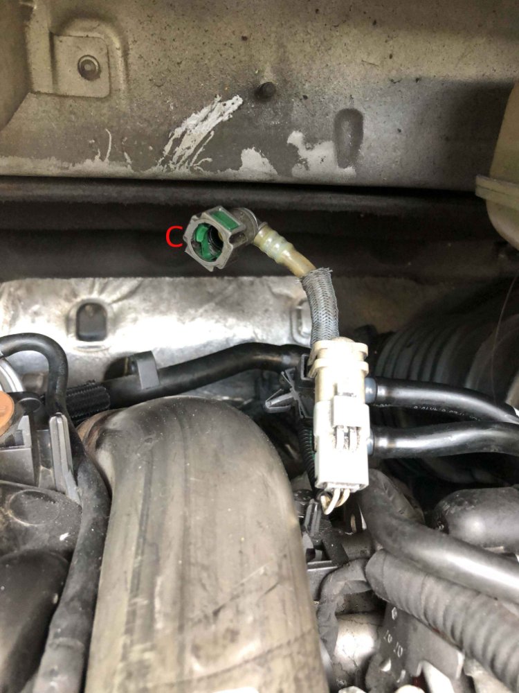

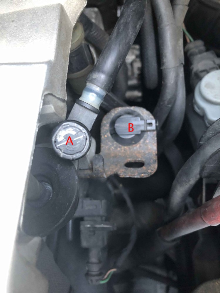

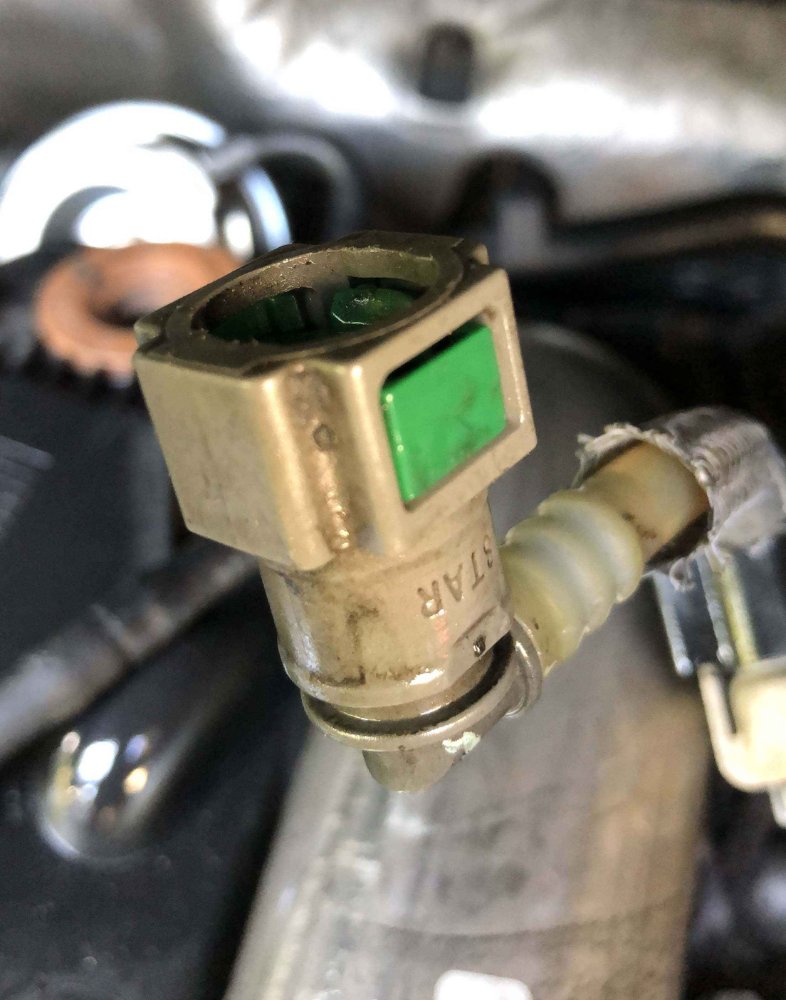

En voyant le tuyau A qui n'était pas sa place B dans l'Espace 4 je l'ai tiré fort vers moi ( photo Espace1.jpg )
En ce faisant j'ai arraché le connecteur C (photo Connecteur C.jpg) Maintenant la voiture refuse de démarrer.
Je fais plusieurs pressions sur la poire de gavage,
Le niveau de gasoil arrive jusqu'au trait rouge seulement (photo Gasoil-niveau.jpg) mais curieusement le bout du connecteur C est mouillé
D'après vous, est-ce à cause du connecteur C abîmé, fuite ?
Pourriez-vous, s'il vous plaît, me dire où trouver le connecteur C ?

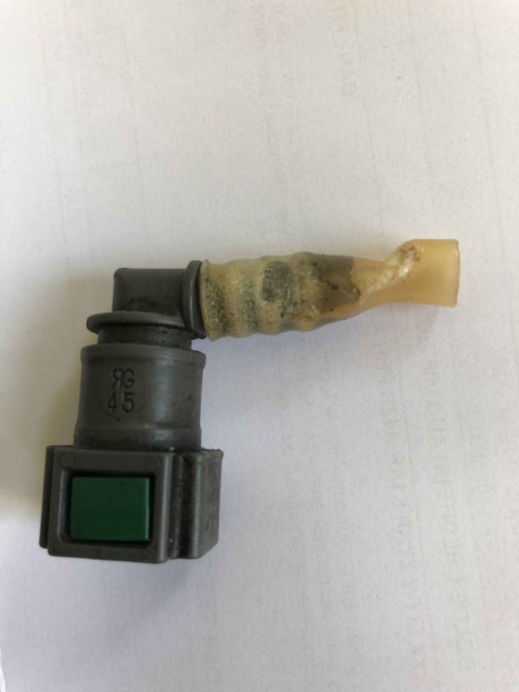

Re: Connecteur arraché ! Quelle bêtise ! SOS ! SVP. Merci !
Un exemple
https://www.autodiesel13.com/achat/cat- ... tml?page=6
Il faut juste savoir si c'est du 8 ou du 10 mm

Je suis nul !

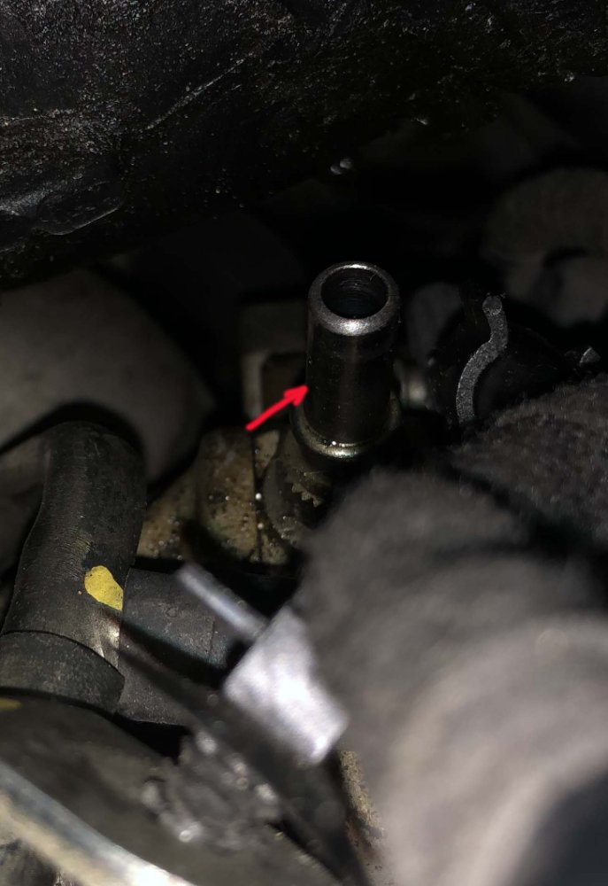

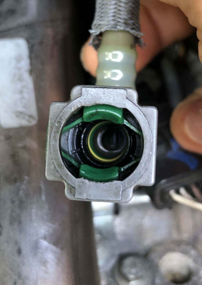

J'ai essayé de faire sortir le raccord ( connecteur C ) du tuyau.
Le raccord tourne mais ne veut pas sortir. J'ai beau tiré mais en vain.
Auriez-vous une astuce ? SVP.

quand tu dis que ton connecteur C, qui est si je vois bien un tuyau de gasoil, est cassé, que se passe-t-il quand tu le mets en place?
De mémoire, il y a deus clips qui s'effacent quand tu serres les parties vertes avec une pince et un joint torique pour faire l'étanchéité
au pire tu dois pouvoir le rebrancher , le fixer avec du fil de fer ou du scotch et voir, non?
fais nous des photos de détail.

La surchauffe du moteur de l'Espace 4 m'a conduit à regarder attentivement tout ce qui était sous le capot de la voiture.
Le coupable serait le conduit d'air cassé. Il manquait la moitié. L'air provenant du moteur-ventilateur ne refroidirait plus le moteur.
De toute façon je devais le remplacer par un neuf.
Après l'installation du conduit d'air, j'ai vu qu'un tuyau n'était pas attaché à l'endroit où il devait être.
Pensant que le reste du tuyau se trouvait coincé derrière je l'ai tiré fort pour que sa longueur arrive à l'endroit ci-dessus cité.
Après cette manipulation en trop, aucun démarrage n'étant possible.
Pour voir ce qui s'étais passé derrière, j'ai enlevé le cache du moteur.
Une fois le cache enlevé, je voyais devant moi le connecteur amenant du carburant en l'air : je l'avais arraché de son port d'attache par mon geste.
Même après avoir mis en place le connecteur arraché, je n'arrivais pas à démarrer la voiture
Je pensais que j'avais mis hors service des fusibles/relais par ma manipulation sur la batterie en installant le conduit d'air.
C'est la raison de mon appel de l'aide.
Veuille bien trouver ci-joint les photos du connecteur en question.
Merci par avance de ton aide.
Cdtl,
- Messages : 8756
qu'appelles tu " je l'ai remis en place": ça veut dire que tu l'as reclipsé sur la partie male du connecteur ?
ce genre de connecteur ne s'arrache pas s'il est correctement clipsé, cela casse plutot le téton male qui rentre dedans.

Bonsoir à toutes/tous,
@grostoto
Je l'ai remis en place je voulais dire clipser sur le téton fixe sur le moteur
Voici le téton en question :
@grostoto

Je chauffais tout doucement le tuyau au niveau du collier du raccord coudé.
Tout à coup je voyais se déformer le tuyau ! Quelle malheur !
Donc la manip n'est pas la bonne démarche.
Ci-joint mon oeuvre : @gege
Je voulais enlever le reste du tuyau mais impossible aussi de le faire bouger.
Pourrais-tu, s'il te plaît, me prodiguer ton conseil ?
Bonne soirée à toutes/tous,
Cdlt

Pour enlever le morceau de tuyau jauni attaché au connecteur? Un coup de cutter doit faire l'affaire...
Si par contre tu parles de la partie en place sous le capot je ne sais pas, je ne connais pas ce moteur.

J'y serais plutôt allé au sèche cheveux, pistolet à chaud c'est violent.
Il faut faire monter progressivement la température du plastique, et essayer régulièrement voir si ça suffit pour l'assouplir

seche cheveux ce n'est pas assez chaud.
c'est un plastique très rigide, et qui résiste à la chaleur sous capot.
il faut bien chauffer au niveau du connecteur (proteger le reste du tube), et bien progressivement, que le raccord prenne aussi la chauffe: vu la photo, tu as chauffer trop vite, trop près, et pas au bon endroit.
j'en ai déjà changer sans aucun pb avec cette méthode, mais il faut de la progressivité, ne pas chauffer comme un bourrin trop près (il faut une bonne minute à tourner autours avant que cela ramollisse,alors que la je pense que tu as eu ce résultat en quelques secondes).

visuellement c'est mal barré, l'entrée est déjà à moitié fondue. M'étonnerait que le gazoil passe encore correctement.
Tu ferais mieux de chercher une pièce d'occasion ou neuve.
De plus, il va certainement falloir que tu enlèves l'autre partie du tuyau...
