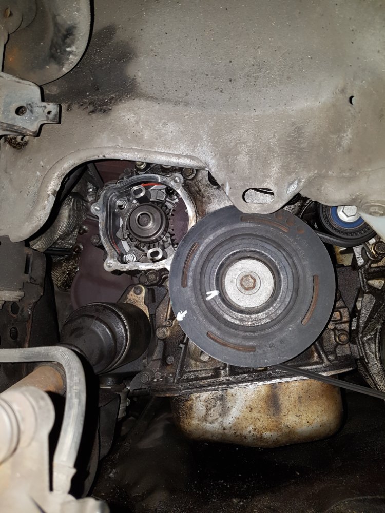

Salut à tous,
Ayant changé ma pompe à eau en début d'année et en constaté un jeu mais bof le moteur était un peu mais sans plus, j'arrive à un moment où le bruit est vraiment très très présent.
235000 km tout est d'origine dans la cascade de pignons.
Pendant changement j'avais vu que le pignon de pompe à eau était beaucoup plus large que son voisin du dessus.
J'ai vu sur le net qu'il y avait eu un changement à l'époque avec une pièce plus étroite auriez-vous les références ?
Merci les gars de vos retours !

[googlevideo][/googlevideo]Je ne suis pas persuadé de l'efficacité du remplacement. Je l'ai fait par anticipation, n'ayant pas le bruit (à 120 Mkm ) et constaté un léger marquage sur le pignon menant (300 Mkm). J'ai remis le pignon large et toujours pas de bruit.
Je conseille d'ouvrir le couvercle de la pompe à eau et vérifier le jeu et l'usure pignon avant de l'acheter.
Sachant qu'un léger jeu est normal.
Je te donne la nouvelle référence B : 82 00 413 951.
L'ancien étant A : 77 00 109 370.
Sur mon véhicule:
avec pignon modifié petite denture.

Bonsoir Yves,
Merci de ta réponse,je vais suivre tes conseils et regarder le jeu présent à la très prochaine vidange.regarder aussi la poulie damper peut être que j'ai déjà changée il y a environ 3 ou 4 ans.
A plus

Une petite précision Yves,
Comment vous apercevoir qu'une poulie damper peut faire autant de bruit que la cascade de pignon.
Je connais la technique qui consiste à faire des repères entre le disque du centre et celui extérieur pour voir si le caoutchouc reste bien collé, quel est l'autre technique ?

Si la poulie damper fait du bruit, je pense que ça se voit au premier coup d'œil
Si c'est elle, elle ne doit pas être fraiche!

Quand j' ai changé l'ancienne poulie ça sentait le caoutchouc....elle était complètement disloquée...mais pas de bruit...

Je tiens à préciser que la poulie Damper ne fait pas de bruit en elle même.CLEMAN a écrit : 03 nov. 2022, 20:23 Une petite précision Yves,
La poulie permet d'amortir l'acyclisme moteur vis à vis des accessoires. Elle peut avoir deux défauts différents, le premier des craquelures du caoutchouc cuit, il va déssolidariser la partie centrale de la partie extérieure. Le deuxième le caoutchouc ramolli il ne va plus tenir la partie extérieure en alignement par rapport aux autres poulies (alternateur, galets enrouleur et tendeur, etc ...).
Ce défaut met de biais la courroie et ne joue plus son rôle amortisseur et aurait tendance plutôt à amplifier l'acyclisme sur les pignons pour les faire vibrer comme des castagnettes surtout au ralenti ou faible régime.
Pour voir ce défaut (ce que j'ai fait), il faut la démonter pour s'aperçoir que l'on peut désaxer la partie centrale de la partie extérieure avec les mains sans trop d'effort.

je te contredis.. la poulie avec le caoutchouc totalement mort fera du bruit par elle même, un beau bruit de casserole accroché au cul...
j'en ai changé, ou le caoutchouc était totalement absent... volatilisé.. forcement, ça fait un très très jolie bruit: avantage: pas besoin de chercher longtemps d'ou ça vient.

Donc pour résumer pour changer le pignon il me faut :
-Joint de couvercle neuf
-Un petit arrache roulement pour le pignon
-Un pignon neuf
-Clé a choc et douille de 30
En principe il n'y a que l'huile que je dois trouver derrière, sinon faut rechanger la pompe.
quel est le couple le serrage du pignon ?
merci de vos retours

Couple ecrou pompe à eau : 4 daN.m ou 40 N.m .

Je pense à une chose j'ai un peu roulé avec un roulement de pompe à eau fatigué. Donc le pignon qui est fixé dessus devait avoir plus de jeu que la normale et comme il devait pas bien tourner sur son axe ça a peut-être abîmé davantage les pignons de la cascade.... Ou bien il y a t il de grandes chances qu'il n'y ait que le pignon de la pompe à eau qui est souffert?

Tu as roulé combien? Ça doit être comme un pignon de boîte, ultra dur...
Si c'est comme ma boîte tu dois être tranquille, les roulements ont lâché au point que le différentiel a usiné le carter un peu (dixit un ami professionnel en qui j'ai confiance, moi j'avais plutôt l'impression que c'était l'usinage fait en usine).
Quoi qu'il en soit, roulements dans un état affreux, boîte pleine de limaille en provenance de mes pov' roulements (et trop pleine d'huile) sur presque 1000 kilomètres et tous les pignons étaient niquels.
Mais je n'ai aucune expérience sur une cascade de pignons donc mon avis est à prendre avec une belle pincée de sel.

Toujours dans ma réflexion, quelqu'un pourrait il m'expliquer le principe de fonctionnement du "rattrapage" du jeu par le pignon intermédiaire .
J'envisage peut être également de changer l'ensemble de la cascade de pignons.
Peut on faire ce changement sans sortir le moteur?
