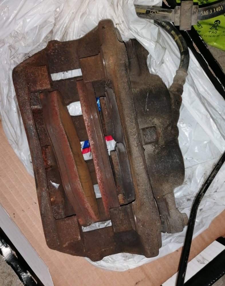

Salut j'ai un étrier complet qui traîne
Provient d'un 2.2 dci 130cv

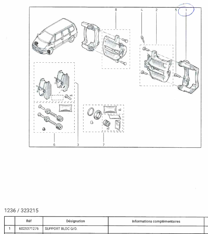

Je suis passé au garage ce matin, et la pièce en question est la 1 sur ce schéma.
Il m'a dit qu'elle était tordue et que les colonnettes étaient grippées dedans.

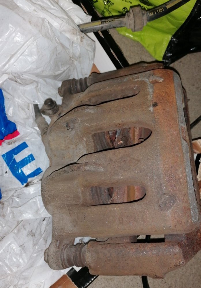

@chtimi73, est ce que tu disposes aussi de cette pièce avec ton étrier de 2.2 dci ?
Car sur tes photos je ne vois que le bloc étrier à priori.

Il y a bien l'ensemble complet (1+2) sur ce que te propose chtimi73, cf sa première photo.

sommep a écrit : 05 déc. 2022, 16:34 Je suis passé au garage ce matin, et la pièce en question est la 1 sur ce schéma.
Pour répondre à ta question, c'est un gauche que j'ai....
