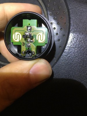

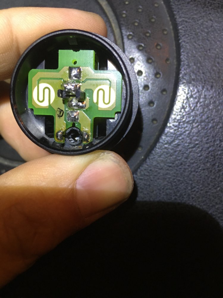

Salut à tous,
En ouvrant mon bouton start capricieux (démarrait par lui même ou ne voulait plus démarrer), je me suis retrouvé devant :
  • Un des deux boutons silicones sectionné et donc libre d'aller à tout vent (d'où les actions intempestives)
  • Des ampoules "lucioles" mortes et qui se sont défaites dans mes doigts
Ne pouvant pas faire grand chose pour le silicone, j'ai quand même décidé de redonner un peu de lumière à ce malheureux bouton...
Je m'en remets à vos connaissances et vos ressources pour trouver le pinout du bouton / le mode de fonctionnement des loupiotes.
D'après le démontage d'un bouton identique extérieurement mais plus récent au niveau du PCB, on aurait :
1 : Entrée start/stop
2 : Masse
3 : Ampoule 1 +
4 : Ampoule 2+
Je devrais donc avoir du +12V entre 3 et 2 ou 4 et 2 selon la phase de fonctionnement de la voiture...
Mais voila pour l'instant j'ai une tension un peu batârde autour des 3V qui traîne mais rien de plus...
Est-ce que l'un d'entre vous aurait le schéma électrique correspondant à ce bouton?
Merci d'avance!

si le bouton plus récent a une led au lieu d'une ampoule, ce n'est abérant de trouver 3v. Les led ont besoin d'avoir une résisitance en série. Si la mesure a été faire avec une led en place, les 3v correspondent à la tension aux bornes de la led. La résitance, en série, fait chuter la tension batterie pour éviter la destruction de la led. une led de couleur est entre 2et 3v mais cela dépend beaucoup des modèles et il en existe beaucoup.

Dans mon cas, c'est bien un vieux bouton avec lucioles et sans aucune résistance de limitation de courant en vue, donc en théorie 12V dessus...
