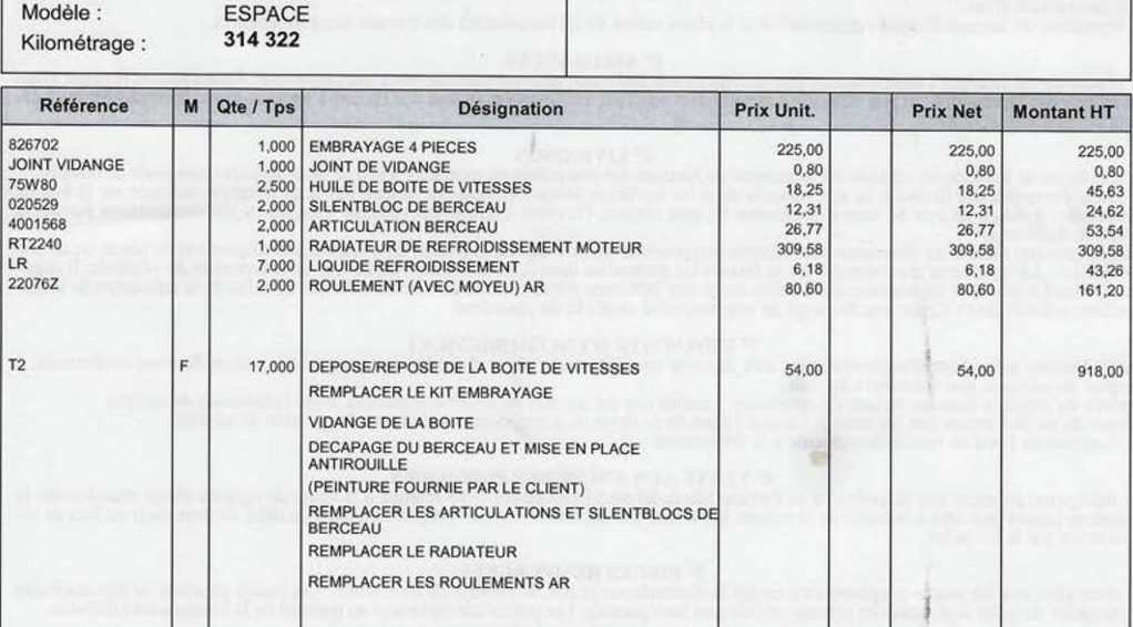

En 2020, j'avais fait faire quelques travaux dont ceux de la dépose, traitement antirouille du berceau, changement des silentblocs de celui ci, changement articulation du berceau et repose.
Voici les prix, faudra se faire une idée de ceux qui n'ont concerné que le berceau :
