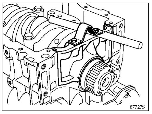

Pour les références du fameux carter si c'est flou pour vous , il s'agit de la référence Renault 7700655189. Pour ceux qui ont la RTA , page 29 (2eme partie de la revue) pièces 14 et 15.
Pour ceux qui ont la revue Haynes image 9.8 page 2B.9.

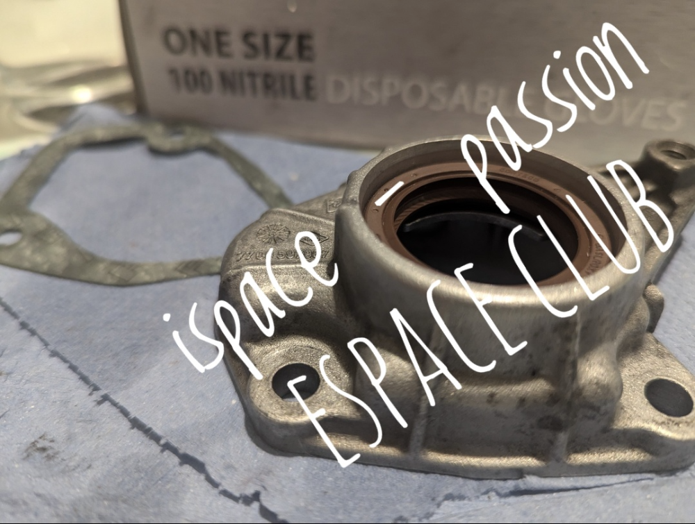

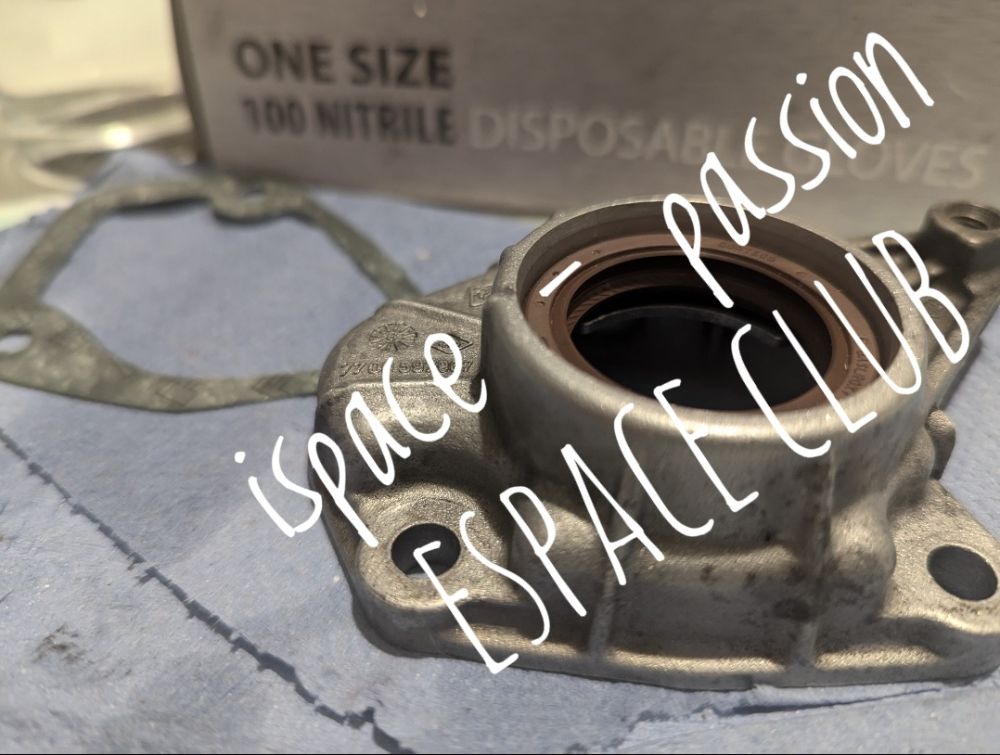

J'ai mis une photo en pièce jointe , ça sera plus parlant comme ça...
Il (le carter) se situe derrière la petite poulie crantée qui entraîne la pompe à huile.
J'ai refabriqué le joint (7700853000) en prenant l'empreinte de la piece (introuvable à moins d'acheter un kit à 100€ bas moteur pour un joint qui coûtait 9€ chez Renault).
Je sais que certains utilisent de la pâte a joint mais pas envie de risquer de contaminer la pompe a huile...
La prise de tête vient du fait qu'il faille trouver la bonne profondeur avant de placer le joint sinon on se retrouve à travailler à l'aveuglette. L'utilisation du marqueur blanc permet à la fois de placer le nouveau joint à distance de l'asperité et aider à déterminer que le joint spi n'est pas de travers
