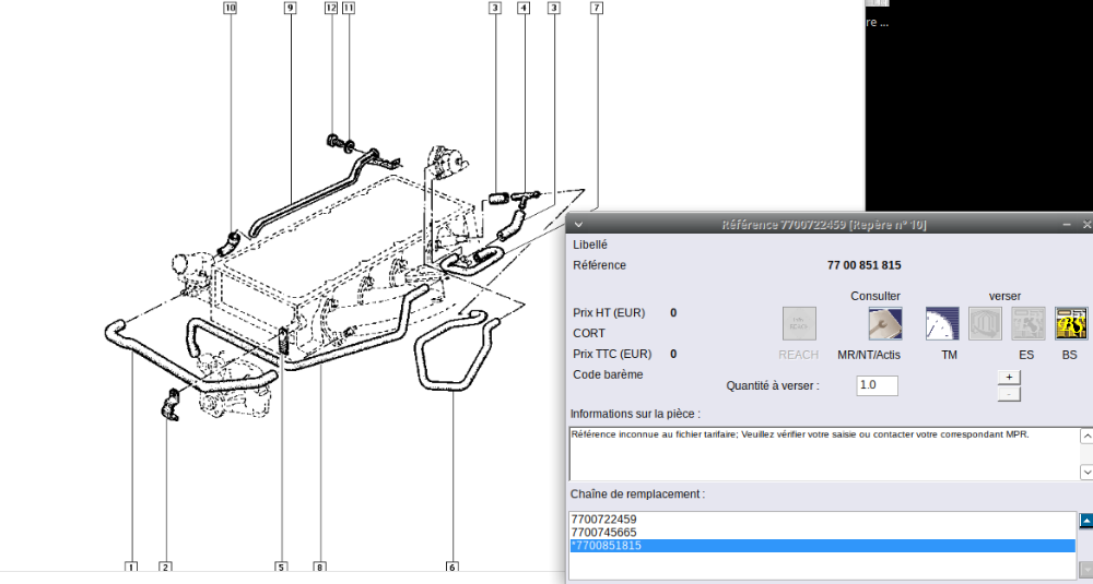

Est-ce que ça pourrait être la pièce n°10? cette ref correspond pour un moteur J7R, j'ai choisi au hasard...
edit: et en cherchant avec le numéro OEM je tombe sur ça
https://www.all4renault.com/products/a7 ... tubo-agua/
donc 20-22 et aussi ok pour les J8S

C'est exactement ça!
Merci!

apparemment la vis de vidange du bloc se trouve là:

- La durite est vendue trop longue. Enfin sur mon moteur, il a fallu que je la raccourcisse de 14mm environ, coté gros diamètre, c'est à dire côté pompe à eau.
- Il faut enlever la vis 12 (clé de 13) qui tient la pièce 9 sur la nomenclature montrée par Sigma. Comme tout cela est assez souple, on peut carrément dégager cette pièce de sous le collecteur d'échappement et l'amener à côté du moteur pour monter le premier côté de la durite avec grande facilité d'accès.
- Ensuite, refaire passer le tout sous le collecteur et pousser à l'horizontale, ce qui est beaucoup plus aisé, pour mettre l'autre embout de la durite sur la pompe à eau.
- Lorsque cet embout est trop long, il n'est plus possible de remettre la vis 12 sans tordre la durite, ce qui n'est pas bon pour l'écoulement du fluide caloporteur.
- Remettre donc la vis 12.
