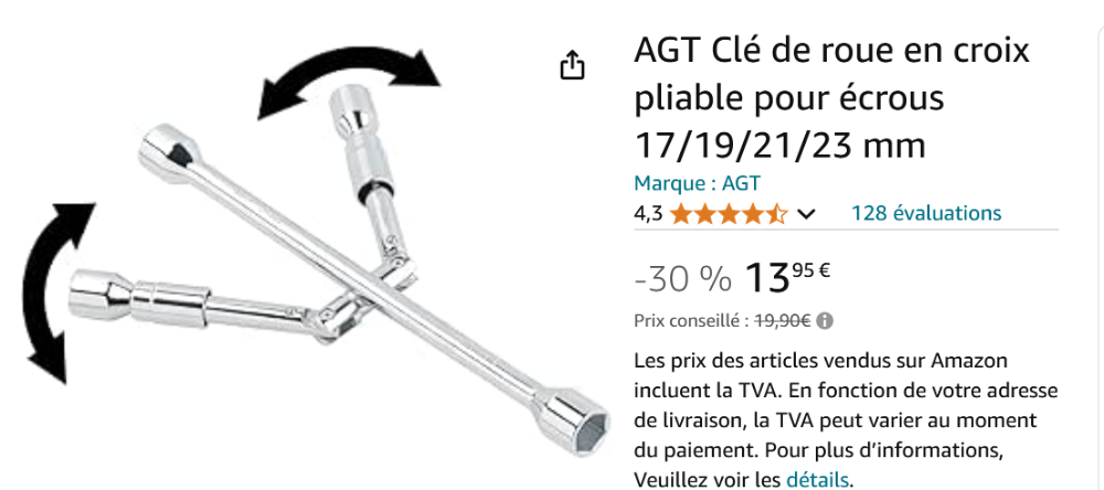

jantes alu et écrous de 19
et dans le vide poche du coffre j'ai ça

J’ai en permanence des « croix » dans chacun de mes véhicules
Les kit d’origine des fabricants sont juste affligeants.
