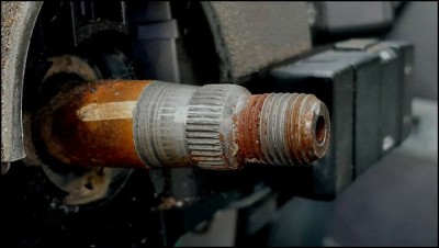

@ Saal: normalement les axes de colonne de direction sont les mêmes, peu importe le type de volant.
Cannelures + emmanchement conique comme sur ta photo.
Couple de serrage de l'écrou du volant: 4.5daN

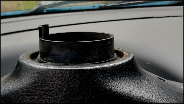

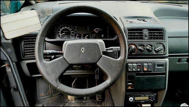

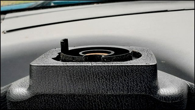

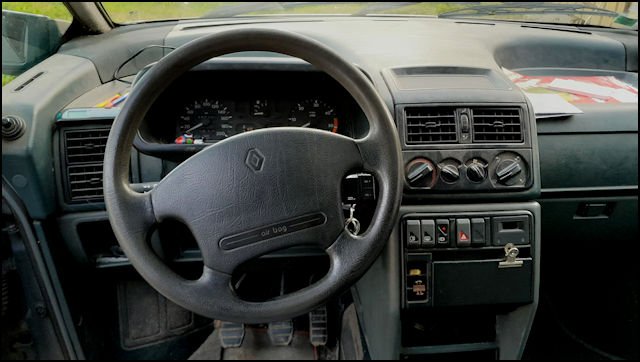

Les volants airbag et non airbag ne sont pas interchangeables,
même si l'axe est le même dans les deux cas...
Espace "Helios" de 94, sans airbag...
Espace 95, avec...
Espace 95, avec...

Sans doute (c'est vrai j'ai pas contrôlé la position des comodos par rapport à l'extrémité de l'axe), mais quand j'ai voulu mettre le volant airbag du 95 sur le 94, cela bloquait et je n'arrivais pas à enfoncer le volant suffisamment pour faire sortir le pas de vis de l'axe, et vice-versailles pour le volant du 94 sur 95, la petite excroissance qui permet de ramener le cligno à zéro ne travaillait plus, elle n'atteignait pas le déclencheur de remise à zéro des clignos...
