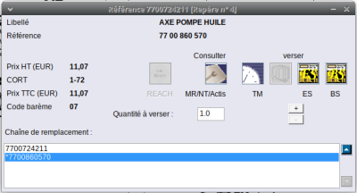

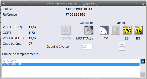

Alternative axe pompe à huile ?
Sigma
Messages : 1546
Localisation : en dérapage
Message non lu par Sigma »
après avoir commandé et reçu une clef allen extra longue Bahco qui aurait bien pu faire le boulot si elle avait été "droite" ( usinage à 2Fr, gondolée sur toute la longueur, taille différente sur la longueur également... Ok pour faire un job de clef mais pas pour un axe), je tourne un peu en rond.
Pour le moment la meilleure alternative est de l'acier 304L coupé à la bonne taille, vendu au cm sur un site de métal.
https://www.acier-detail-decoupe.fr/aci ... 14507.html
J'en ai aussi vu ce type de barre hexa en alu 7075 que je sais être sacrément résistant, mais que je n'ai pas vu employé pour cet usage.
Puis je suis tombé sur ça:
https://ponyclassic.com/pompes-a-huile/ ... -351w.html
Sachant que la pompe de direction assistée est la même que sur pas mal de muscle car US...
Je me demande si la pompe à vide Barmag ne serait pas aussi du même genre, et du coup cet axe pour Ford V8 "big block" serait peut-être compatible avec nos blocs "J" :?:
Si quelqu'un a une idée des dimensions exactes de cet axe Ford. Merci d'avance!
Sinon est-ce que l'inox 304L serait ok? résistance mécanique à la torsion ?

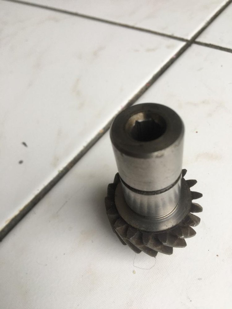

Dans mes cartons de pièces j'ai retrouvé la roue dentée
qui entraine d'un côté la pompe à huile avec l'axe de 8 et de l'autre la pompe à vide avec une profonde
rainure rectangulaire.

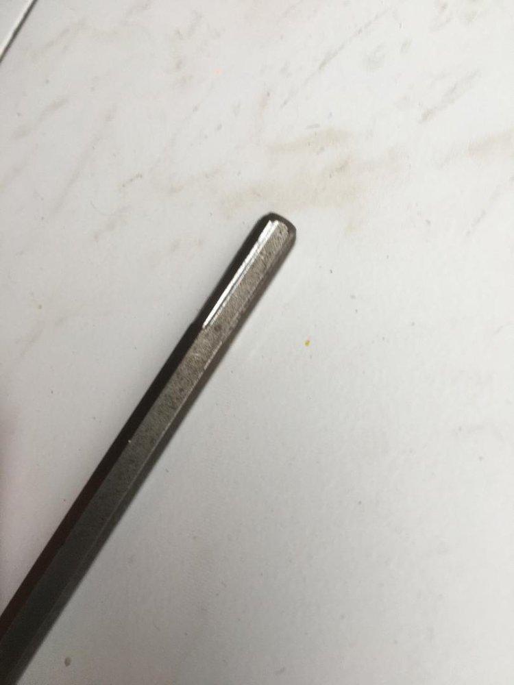

Il me restait aussi un arbre d'entrainement
Il fait très exactement 7 et 95 centième de mm
Dans la partie hexagonale femelle,
- l'axe hexagonal de 7,95 passe avec trop de jeu à mon avis
- un axe de 8,5 mm passe encore avec du jeu
- un axe de 8,7 mm ne passe plus
je n'avais pas de pige entre 8,5 et 8,7

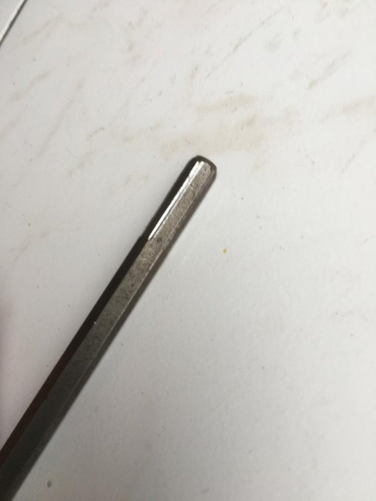

C'est un circlips de 8 de 1.5mm d'épaisseur, il affleure à peine les plats de l'axe
Le puits de la pièce d'entrainement fait 30mm de profondeur mais l'usinage des 6 pans
s'arrête à 27-28 mm.
Les arêtes des 6 pans sont dégagées en triangle (voir photos).
L'axe en photos a 350000 kms environ, on voit bien les arêtes usées.

Sur l'Espace la référence , je pense, est 7700724211 pour les n° de moteurs après 37811.

La référence est bonne, il y en a une autre pour le même modèle long (vous pouvez voir le tarif au calatogue à l'époque :roll: ):
